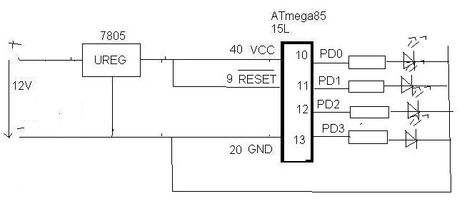

Ich habe mir vorgenommen ein kleines Lauflicht zu machen.
Jedoch bekomme ich meine LED'S einfach nicht angesteuert... hmm und ich
kann mir das einfach nicht erklären ...
Ich Messe an den Ausgängen die ich ansteuere 0,3- 0,5 V gegenüber
Masse... obwohl eigentlich ein High anliegen sollte..
Vielleicht kann mir jemand Helfen, der sich mit typischen Anfänger
fehlern auskennt :D
Ich habe ein Prinzipschaltbild beigefügt...
Danke
Gruß Nils

>Portd = &B00001111
Versuch mal:
Portd = &B11110000
oder
Portd = &B01010101
von Franz-Rainer (Gast)
Der AVR kann nur einige mA Strom liefern.
In dieser Schaltung funktionieren nur LED's mit max.2-3mA.
Wie groß sind die Vorwiderstände?

Und sind die LEDs überhaupt richtigrum angeschlossen ?
Einige zig-mA... Dazu bietet sich an, sich das Datenblatt anzugucken:
Der AVR kann bis zu 40mA pro pin schalten, wobei es maximal 200mA
verträgt.
(Seite 197 des vollständigen Datenblattes)
>Hmm mag sein jedoch funktioniert meine Programmierung auf dem
>Entwicklungsboard STK 500 ...
Die LEDs des STK500 leuchten, wenn man eine 0 in den Port schreibt.
Deine Schaltung erfordert aber eine 1...

Man schaltet bei einem AVR über "0" und legt die LED`s mit dem
Weiderstand an VCC, da der AVR nur 2-3 mA bei "1" liefern kann und bei
"0" können es 20mA sein. oder du nimmst Low Curent LED`s die haben 2V
und 2mA dann klapt es immer 1,5K Ohm gegen 5V und los gehts.
+5V o-------|____|-----|>|--------o Port AVR
Bei normalen LED's die ca. 10-20mA brauchen:
R = 220R
LED's rumdrehen von Masse abklemmen und an +5V legen.
Eine LED leuchtet dann wenn du eine "0" ausgibst.

Die Widerstände liegen um bei je 300 Ohm ... hmm das würde natürlich
heißen, das ca. Strom von 10mA fließen sollte, pro pin.. ...
Hmm im Datenblatt hatte ich aber gesehen das I/O Pins bis 40 mA belastet
werden können ..
Und einen maximalen Strom von 200mA ins gesammt gefordert werden .. kann
.. oder irre ich da ??
... würde eigentlich Sinn ergeben .. denn alle Ausgänge die Auf High
gestellt sind .. liegen bei 0,3-0,5 V ..
Hmm ist es möglich, dass die Spannung am Controller zusammengebrochen
ist ???
Gruß Nils

@Nils,
versuch mal je 100µF+0,1µF vor und hinter dem 7805 und nochmal 0,1µF
direkt am MC.
Peter
von holger (Gast)
Und Reset bitte nicht direkt an VCC anschliessen.

von Christian (Gast)
Hallo!
Also für mich klingt das so, als ob der Port nicht als Ausgang
konfiguriert ist, sondern als Eingang. Dann schaltet man mit PORTD nur
die Pullups ein, was dann dieses Verhalten erklärt. Überprüfe doch noch
mal, ob diese Zeile:
Config Portd = Output
auch wirlich das tut, was man von ihr denkt. Damit werden dann immer
alle 8 Pins gleichzeitig als Ausgang koniguriert?
Ich schließe meine LEDs auch immer so wie oben an und die AVRs können
auch den entsprechenden Strom liefern. Im Datenblatt zum Mega8535 steht
folgendes:
"Although each I/O port can source more than the test conditions (20mA
at Vcc=5V, 10mA at Vcc=3V) ... ports D0 - D3 should not exceed 100 mA
... ports D4 - D7 should not exceed 100mA"
Viel Erfolg!

Hmm also ist es erforderlich einen Widerstand parallel zum REST zu
schalten??
Naja eigentlich sollten die Ports schon richtig Konfiguriert sein!
Habe sie als Ausgang deklariert und das STK 500 beweißt mir, dass es
nicht falsch sein kann Dort kann ich ja meine LED`s auf Masse schalten
und sie Leuchten.
Was mich einfach nur Verwirrt ist, dass ich an den Ausgängen, wo ich ein
High habe keine 5 V habe.
Habe gerade mal die LED's abgeklemmt und die Spannungen nochmal
gemessen.
Es ist das selbe...
Ich muss wohl in der HARDWARE irgendwo einen fehler eingebaut haben,
wenn ich noch nicht mal 5 V habe, wenn ich ledeglich die VDD - GND und
RESET angeschlossen habe ?? !!
Verdammt ich weiß einfach nicht was falsch sein könnte..
Gruß Nils
von Peter D. (peda)
> und sie Leuchten.
Und was sagen die Fuses ?
Hast Du überhaupt den internen RC-Oszillator eingeschaltet ?
Das STK500 liefert ja einen Takt (3,6MHz).
Und das Brownout-Reset sollte man auch immer einschalten.
Peter
von Nils (Gast)
Hmm ich schätze mal da könnte der Fehler liegen...
Das habe ich nicht ..
Doch ich bin ein wenig überfragt, für welchen Frequenz ich mich bei dem
internen RC-Oszillator entscheiden sollte?
Sorry Brownout Reset sagt mir gar nichts :( .. kann mir das mal jemand
erläutern??
Danke Gruß Nils

von Nils (Gast)
Ich Danke vielmals das ihr mir geholfen habt.
Ich habe es endlich zum Funktionieren gebracht und das hätte ich ohne
Eure Hilfe nie geschaft.
Mir war nicht bewusst, dass ich den internen Oszillator noch
Konfigurieren muss. Habe die Vorlage die vom STK 500 gegeben wird als
selbstverständlich angesehen und nicht damit gerechnet, dass der interne
ozillator nicht voreingestellt ist..
Ich hoffe ich habe nicht zu viele Nerven gekostet ...
Danke
Gruß Nils

(Ports B,D)
Gruß am Samstag
Funktionierts den jetzt?
von Nils (Gast)
Jeap Funktioniert ^^
Danke
Gruß Nils
