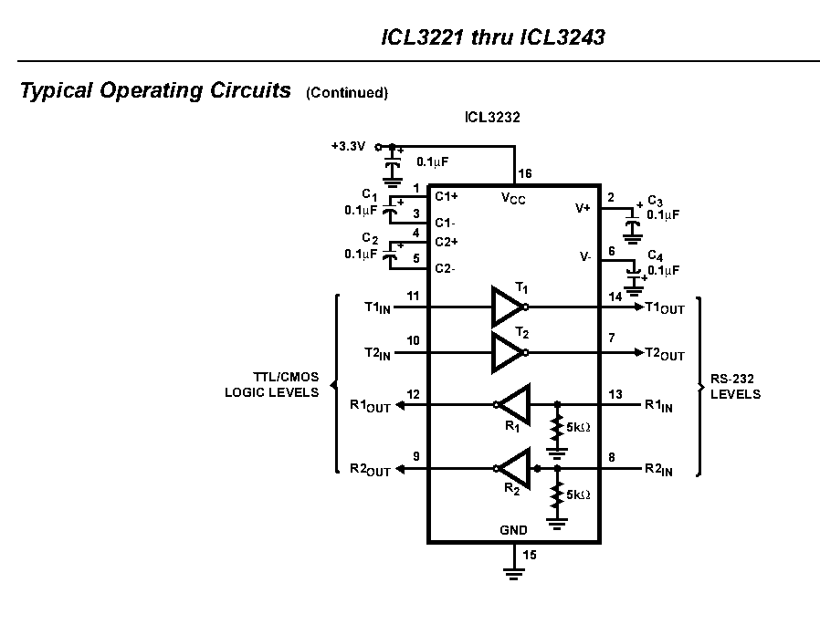

ich versuche ein Atmega128-Board (siehe Schaltplan) mit dem AVRISP mkII
über USB zu programmieren. Wenn ich auf das Board zugreifen will,
bekomme ich die Meldung: There seems to be a short circuit on the ISP
connector. The MOSI line appear to be short-circuited.
Ich mußte den 6-Pin-Header auf einem 10-Pin-Header umsetzen, habe die
Pins per Flachbandkabel aber meiner Meinung nach richtig verbunden.
Wo könnte das Problem sonst liegen?

Dein serieller MAX? 232 stört wahrscheinlich. Einen Widerstand zwischen
dem TXD Ausgang und dem Controllereingang bewirkt, dass der MAX über 10K
angebunden ist, der ISP aber Vorrang hat.

von Pointer (Gast)
Auf deinem 128er Board hängt ja an den Prog.Leitungen noch der RS232
Wandler dran. R2O ist mit MOSI verbunden und hällt den auf einem
kostanten Pegel.
Deswegen warscheinlich auch die Kurzschlußmeldung von deinem MKII.

von Pointer (Gast)
Wenn es so verschaltet ist wie im Schaltplan eingezeichnet, dann liegt
ein Designefehler vor. Eine Möglichkeit währe noch, Du unterbrichst die
Leiterbahn und lötest dafür einen 4k7 Widerstand ein. Mit diesem Wert
sollte das STK500 zurechtkommen.

von Pointer (Gast)
Pieps mal durch von Pin 1 Prog.Anschluß nach Pin 9 ICL3232 was passiert.
von Regler (Gast)
> Wie soll ich denn den RS232 entfernen?
Versuche doch einfach mal, den Pin 9 etwas hochzubiegen, so dass er
isoliert ist.

von TechInfo (Gast)
Also, beim durchpiepsen kam folgendes heraus:
Pin1 Prog.-Anschluss (MOSI) ist verbunden mit Pin10 RS232 (MISO)
Pin9 Prog.-Anschluss (MISO) ist verbunden mit Pin 9 RS232 (MOSI)
Also sind auf dem Board die Anschlüsse vertauscht?
Hochbiegen von Pins läßt die Bauform leider nicht zu, alles fest
verlötet.
von TechInfo (Gast)
Kommando zurück, hab mich vertan.
Es piept bei den richtigen Pins. Auch die Verbindung zum Controller
stimmt.

von Pointer (Gast)
Wenn der ICL3232 nicht angesteuert wird, Eingänge offen, liegt sein
Eingang durch den int. PullDown Widerstand an GND, und da er invertiert
ist sein Ausgang High.

Die Ausgangsstufen sind dafür nicht ausgelegt.
Im Anhang die Innenschaltung des ICL3232.
