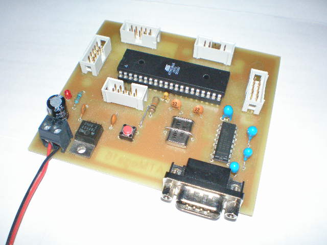

von Karl H. (kbuchegg)
Dann rück ich mal meine raus.
Wie immer: Vor dem Ausdrucken einmal die
Luftlinien berechnen lassen, damit das GND-Polygon
gefüllt wird.
Ach ja: Den Schaltplan müsste man aufräumen, der
ist nicht für die Öffentlichkeit bestimmt :-)
Bin schon im Büro und da kann ich keine Eagle Dateien
mehr aufmachen.
Ja, am Anschluss CON liegt das 10-pin ISP Interface.
PLX und SV1 weiss ich nicht mehr auswendig, im Zweifelsfall
sollte aber das meiste aus dem Schaltplan hervorgehen.
Kondensatoren beim Quarz sind 22pF
die 4 Kondis rund um den Max232 hängen davon ab,
welchen Max232 du nimmst. Mit 1 µF sollte aber nichts
schief gehen.
Der Siebelko am Vcc-Eingang: 470µ
Alle anderen Kondis sind 100 nF
Der Widerstand am Reset ist 10K, der bei der Led 220 Ohm.
Hab nochmal nachgesehen:
Die PLX sind die Port Anschluesse (sind auch auf der Leiterbahnseite
vermerkt). Dafür nimmst du normale 10-polige Wannenstecker
SV1 ist ein Steckfeld. Mittels 4 Steckbrücken können hier
die Signale RX/Tx RTS/CTS von der seriellen Schnittstelle
an den PORTD angeschaltet bzw. getrennt werden. Dies deshalb,
da ich für mich eine Experimentierplatine wollte und ich nicht
immer die Serielle am PORTD hängen haben wollte.
IC1               Mega16
IC2               7805
IC3               MAX232
C6, C7, C12, C13  1µ
C3                470µ
C4, C5            22pF
C8, C9, C2, C3    100nF
D1                1N4148 oä.
LED               Led 5mm od. 3mm
R1                330
R2                10k
PL1, PL2, PL3,    Wannenstecker 10-pol (2*5)
PL4, CON1         Wannenstecker 10-pol (2*5)
S1                Digi Taster
Q1                Quarz (nach belieben)
SV1               Steckerleiste 2*4 + 4 St.Brücken
SUBD              SUB9 Stecker 9 polig, männlich, für Printmontage
X1                Klemmanschluss für Printmontage, 2 polig
ob du SV1 bestückst oder einfach ein paar Drahtbrücken reinmachst,
ist dir überlassen.
Auf dem Photo ist noch die vorhergehende Version, die hatte das
RS232 Steckfeld noch nicht und auch die Bauteile sind ein klein
wenig anders platziert. Aber ansonsten ist das die gleiche
Platine.
