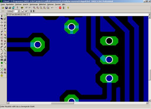

von Tobias (Gast)
ich habe leider ein weiteres Problem.
Ich habe das drill aid.ulp ausgeführt und im Ausdruck sind die
Bohrlöcher leider nicht sichtbar, was mich aber auch nicht wundert, weil
das auf dem Bildschirm auch schon eigenartig aussieht bei mir!
Aber seht bitte selbst!
Ich habe mich beim Vorgehen genau an die Hinweise auf dieser Seite
gehalten!
http://www.janson-soft.de/seminare/dh7uaf/eagle/print/print.htm
Nur leider funktioniert das bei mir nicht!
Weiß jemand eine Lösung?
Danke im Voraus
Tobias

Aber leider ist dies nicht das Problem! Der Layer 116 ist markiert, und
trotzdem sind auf dem Ausdruck keine Löcher zu sehen.
Ich habe extra ein Bild hier hereingestellt weil ich finde dass es auf
dem Bildschirm schon eigenartig aussieht! Normalerweise müsste doch da
wo diese weißen Ringe sind, doch ein schwarzer Kreis entstehen!
Mir kommt es so vor, als würden die Bohrlöcher von den grünen Pads
bedeckt!
Ich bin jetzt schon Tagelang am rumspielen und hab schon etliche
Ausdrucke gemacht, aber ich finde den Fehler einfach nicht!
Würde mich freuen, wenn noch jemand einen Tipp für mich hätte.
mfg
Tobias

von Peter L. (Gast)
die Bohrungen müssen schon vorhanden sein (mal ohne Layer 116 angucken)
die weissen Ringe im 116er Layer werden nur drübergemalt (können also
nur vorhandene Löcher verkleinern
evtl. bei Optionen, Einstellungen, Verschiedenes, Real markieren
Peter

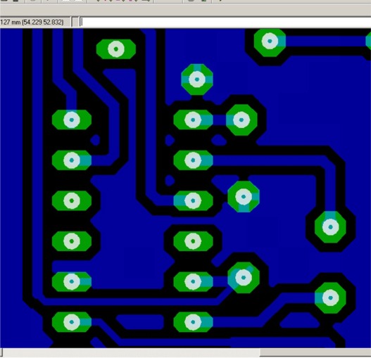

von Tobias (Gast)
@Peter
Ohh jaaa!!! Ein erster Lichtblick!
Danke für den Tip Peter! Ich habe jetzt "Real" in den Optionen
angeklickt und jetzt haben die grünen Pads zumindest ein Loch! Jedoch
wird dieses jetzt noch durch die Leiterbanen (bottom Layer) verdeckt.
Aber seht selbst!
Jetzt müsste ich nur noch wissen, wie die Leiterbahn an dieser Stelle
auch noch durchsichtig wird!

von Peter L. (Gast)
die Wires unter den Bohrungen siehst du im Ausdruck nicht,
Eagle druckt scheinbar erst die Wires, überlagert dann die Bohrungen und
legt zuletzt deinen Drillaidlayer darüber, dann gehts erst ab zum
Drucker.
du musst beim Drillaid Ulp 0,3 oder 0,4mm angeben, damit der Bohrer
schön zentriert wird.
