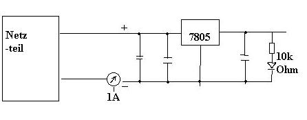

Habe ein Probelm mit einer Schaltung mit dem 7805. Habe den 7805 wie im
Tutorial beschrieben angeschlossen und dann zwischen Plus und Erde eine
LED mit 100k Vorwiderstand drangehängt. Problem ist jetzt, dass die
Spannung bei 6-12V Eingangsspannung von 5,6-7V schwankt. Außerdem wird
der 7805 sehr heiß (habe über die Suche rausgefunden, dass das normal
sein kann), aber vor allem fließt durch die Schaltung meinem Messgerät
zufolge 1A, während die LED nur ein paar mA braucht. Ist nicht normal,
oder?
Dussel

von Dussel (Gast)
http://www.mikrocontroller.net/articles/AVR-Tutorial:_Equipment
->Stromversorgung und da dann zwischen +5V und GND in Reihe die LED und
den Widerstand geschaltet. Eingangsspannung 6V;7,5V;9V und 12V
nacheinander ausprobiert.

von Dussel (Gast)
Ok, ich habe mich undeutlich ausgedrückt. Der Strom an der LED ist wie
oben beschrieben ein paar mA (ca.9), 1A ist zwischen GND-Schiene und
Netzteil. Photo geht schlecht, weil ich keine Digicam habe. Auch wenn
ich das Multimeter falsch benutzt haben sollte (habe es in Reihe mit dem
Verbraucher) dürfte der 7805 doch nicht einen ca 30cm² Kühlkörper in
10-20Sek so heiß machen, dass man sich dran verbrennnt, da fließen doch
für den Verbraucher nur mA bei einer Spannungsdifferenz von 1V-8V (habe
wie oben beschrieben verschiedene Eingangsspannungen durchprobiert).

@Dirk: Messe zwischen Widerstand und LED die ca 9mA und zwischen der GND
Schiene und dem Anschluss des Netzteils 1A
von Dirk F. (dirk-frerichs)
die kondensatoren sind so ziemlich egal
kannst auch erstmal weglassen
aber WO zum geier misst du 1A
das würde einem kurzschluss gleichkommen
und dein NT wo die 6-12V herkommen  liefert einfach nicht mehr
mit einer LED kann sich das auch nicht so derartig erwärmen
wenn du zwischen GND und LED misst hast du ja den verbaraucher "LED"
dazwischen
strom mißt man in reihe zum verbraucher
wenn du wissen willst was das ding an strom verballert dann in REIHE !
also :
----[strommesser]----------- eingang [7805]------
                                        |       R
                                        |      LED

von Dussel (Gast)
An dem eingezeichneten Messgerät, also zwischen der kompletten Schaltung
und dem Netztgerät.
prüf deine verdrahtung !
ansonst nimm mal einen neuen 7805 .. vieleicht ist der schon hinüber

von Dussel (Gast)
Mist, ich habe gedacht, dass ich schon geanwortet hätte. Ist wohl beim
Vorhaben geblieben. Habe einen neuen genommen und jetzt funktionierts.
Habe den wohl bei den ersten Versuchen irgendwie kaputt gemacht oder der
war schon defekt.
