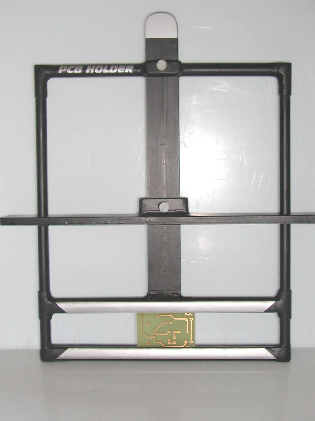

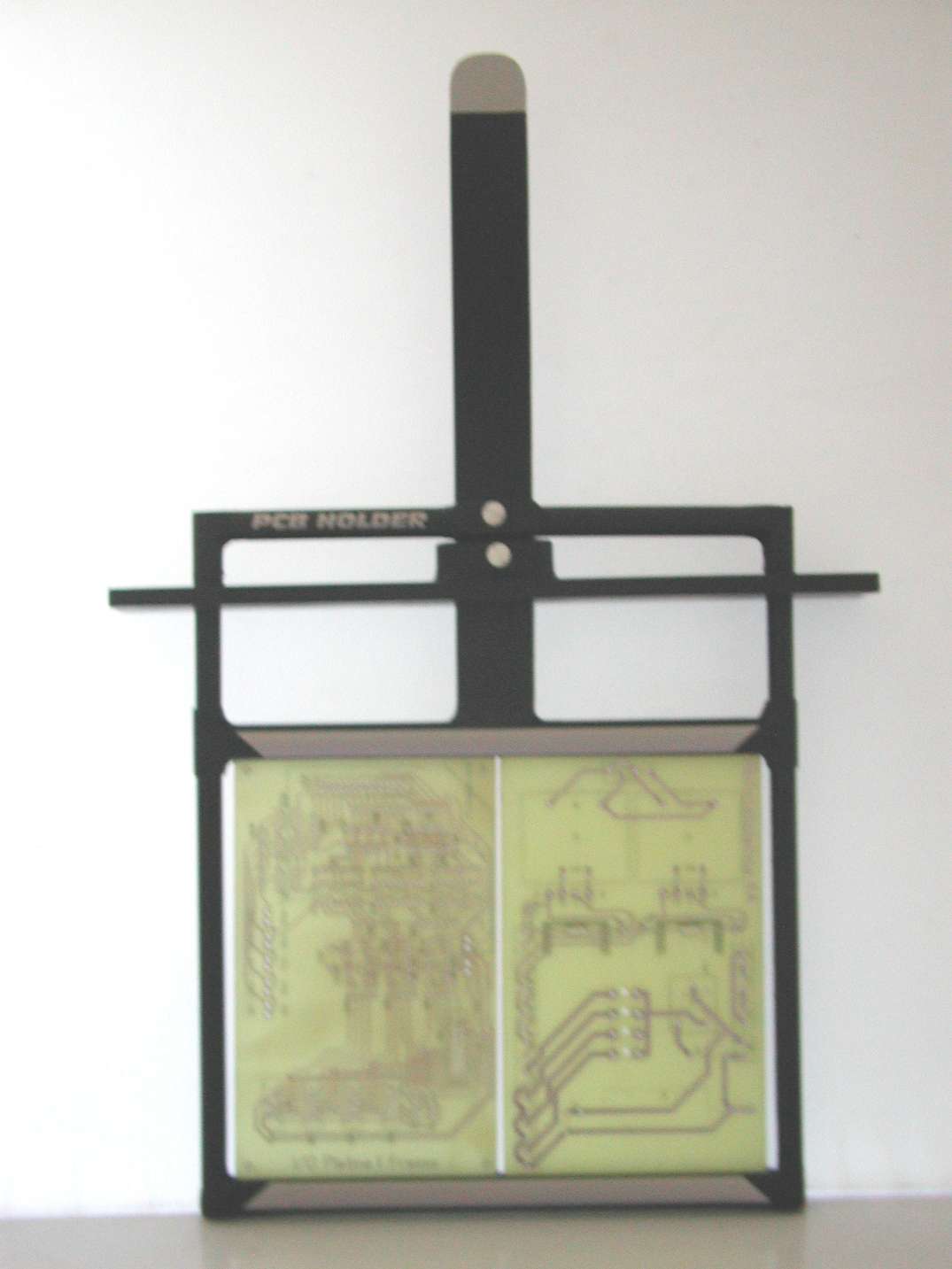

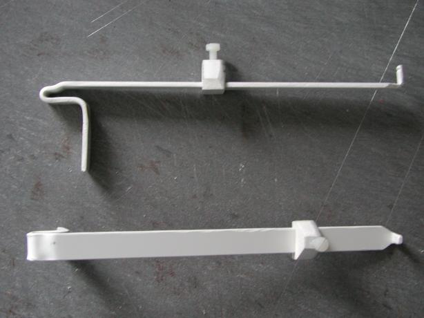

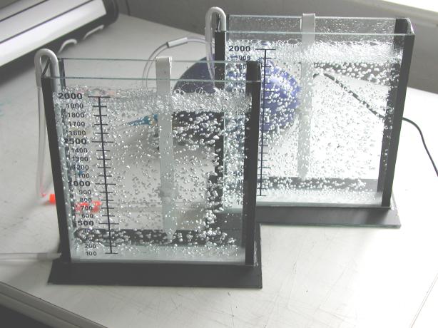

Hi Hier mal die Platinenhalter für die Küvetten: Bild 1:

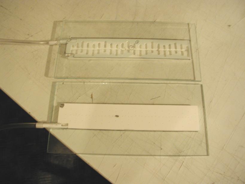

Hier die Küvettenbelüftung ! Oben die Unterseite - unten die Oberseite lol

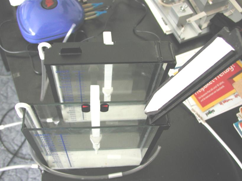

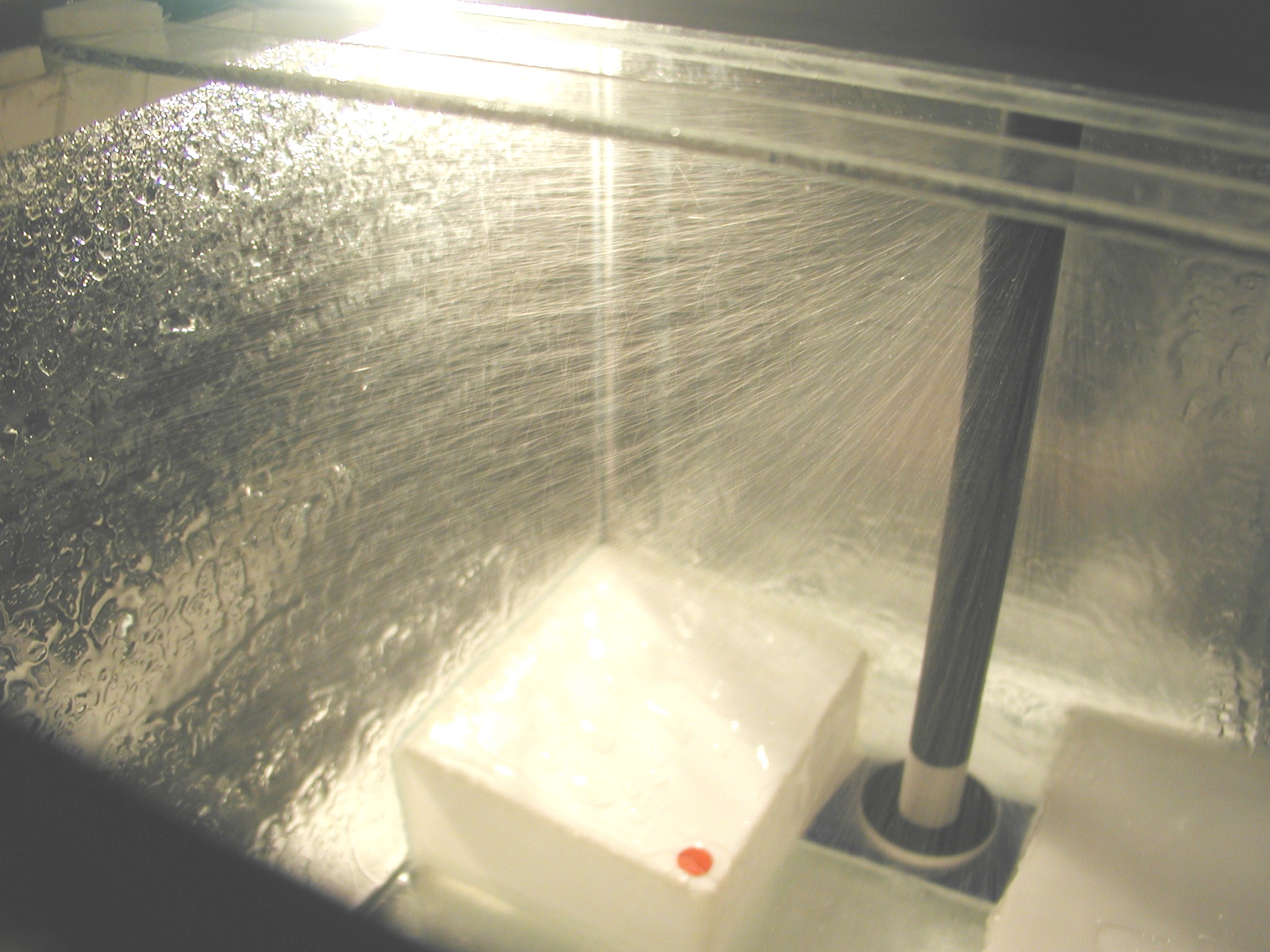

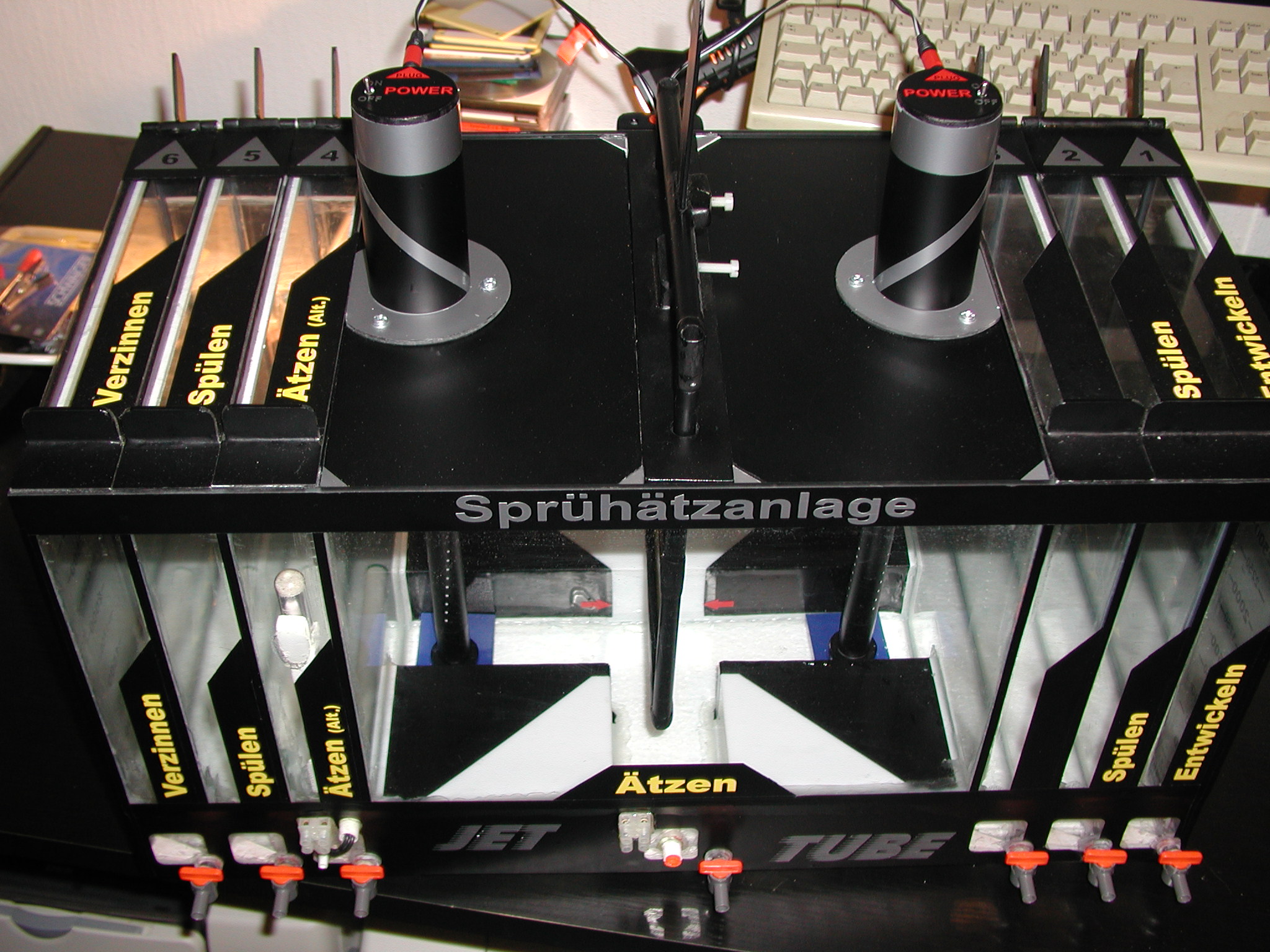

Die Deckel sind so konzipert, dass wenn sie geöffnet werden, die Flüssigkeit wieder in die Küvette zurück fließt. Anbei noch Bilder von der Sprühätzanlage: Bild 1:
und hier mal im Betrieb, BEVOR sie fertiggestellt wurde: Nette Grüße Torsten

Hallo Torsten, wow. Vielen Dank für die Fotos. Bin auf jeden Fall schon mal ein Stück weiter was die Platinenhalter angeht. Bis jetzt habe ich die immer seitlich über die ganze Länge zusammengedrückt. Einfach unten eine kleine Klammer und oben einen "Konterschieber" anzubringen ist mir nicht in den Sinn gekommen. Ich Depp... Deine Maschine ist aber doch schon ein "Profigerät" (träum...). Ws das heizen angeht: Aquariumheizstäbe gibt es auch mit ein paar 100W (meiner hat 500W) für'n Appel und'n Ei. Damit bin ich vollauf zufrieden, weshalb ich aber auch gerne eine Umwälzung hätte (ohne ist es auf der einen Seite messbar wärmer als auf der anderen (bis zu 7K)), was die Aquriumpumpe bis jetzt immer gleistet hat. Werde am Wochenende erst mal basteln gehen ;=) Danke, Jan
Hi Jan Du hast natürlich Recht, wenn Du schreibst, dass man einen Aquarienstab mit höherer Leistung recht günstig bekommen kann. Mir geht es aber bei fast allen MEINER "Projekte" um das Selbermachen und es so günstig wie möglich hinzubekommen. Kaufen kann ja jeder grins Zur Sprühätzanlage: das Teil ist auch ein kompl. Selbstbau. Ich wollte halt eine "Rundum-sorglos-Anlage" ! Das "professionelle Erscheinungsbild" kommt daher, weil ich einen Schneideplotter besitze und im grafischen Bereich arbeite. Daher auch die "Beschriftung" auf dem Platinenhalter für die Sprühätzanlage. Nette Grüße Torsten
