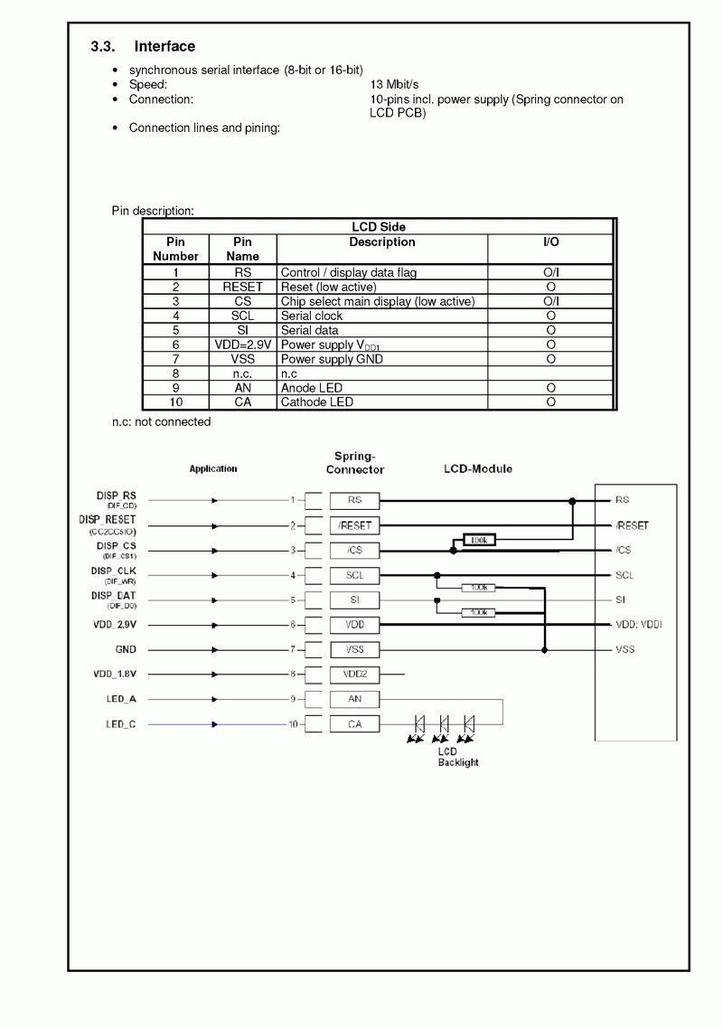

Ich hab hier mal im Forum einen Beitrag über das Siemens s65 Display gesehen in dem es mit nem chip angesteuert wurde. Nun möchte ich ein solches Display so umbauen das man es mit einem Cinch Kabel z.B an einen DvD player anschließen kann. Da ich noch nicht so viel von controllern und programmierne verstehe hoffe ich auf eure hilfe!!! So in der Art soll das werden!! http://cgi.ebay.de/TFT-1-8-LILLIPUT-FARB-LCD-MINI-IMONITOR-SUPER-NEU-OVP_W0QQitemZ250098527075QQcategoryZ28916QQrdZ1QQssPageNameZWD1VQQcmdZViewItem halt nur aus dem Handy Display!!!

Wenn das S65 ein normales Handy-TFT hat, wird das verdammt unangenehm das an ein FBAS/Composite Videosignal (das ist das was aus dem Video Chincstecker rauskommt) anzuschließen. Das LCD will nämlich digitale Daten und das in einem speziellen Format. Folglich müsste man das TV-Signal zuerst digitalisieren und puffern um es dann mit eine schnellen Microcontroller oder FPGA herunterzuskalieren und an das LCD zu senden. Wird also eher schwierig. Aufwand wäre eher was für sehr fortgeschrittene die viel zu viel Zeit und große Langeweile haben. MfG Andreas

Das S65-Display ist kein "normales" TFT. Zum Glück, denn sonst wäre eine Ansteuerung mit einem einfachen Controller nicht möglich. Die "Ansteuerplatine" auf deinem Bild ist nicht viel mehr als ein Adapter, der das Videosignal und Versorgungsspannung auf das Flachbandkabel bringt. Die eigentliche Ansteuerplatine sitzt hinter dem Display. Wir haben ein ähnliches (größeres) TFT in der Firma. Das ist nichts was man mal eben nachbaut. Wenn es so eine Platine fertig geben sollte (ohne TFT), würde die mit dem S65 jedenfalls nicht funktionieren. - Michael

Guck mal: Hier (Beitrag "The Siemens S65 132x176, 65536 color display with AVR") findest Du, wie man das Display ansteuert. Dann mußt Du eigentlich nur noch das Composite-Signal digitalisieren, z.b. hier (http://www.roboternetz.de/phpBB2/zeigebeitrag.php?t=26523) mal gucken. Noch Fragen? Wir freuen uns auf Deine Ergebnisse...

Theoretisch müßte das schon gehen. Aber das (analoge) Composite-Signal muß digitalisiert werden. Die Display-Controller von denen ich bisher gelesen habe (Epson, Philips) sind aber für 8/16/18/24-Bit TTL TFTs und haben auf der anderen Seite eine Schnittstelle für einen Mikrocontroller. Da ist mit Video nicht viel. Integrierte Wandler mit Videoeingang mag es ja geben, doch von dem Ding dann über (Dualport-) RAM und SPI ans S65? Das klingt für mich sehr nach CPLD/FPGA. - Michael

Hier ist die Ansteuerung des S65 http://www.superkranz.de/christian/S65_Display/DisplayIndex.html Datenblatt such ich noch Dann braucht man ja noch einen AD wandler der die analogen Daten die aus dem DvD Player kommen digitalisiert oder???
Alles quatsch AD wandler. brauchste nicht ! Das geht ganz einfach... Ein Vor-Poster hats doch schon geschrieben: >So abwegig wie man im ersten Augenblick denkt ist das garnicht. >Das s65 hat na video-funktion. Ich hab den Schaltplan mal eben in Eagle skizziert (siehe anhank), hoffe es hilft dir weiter. Hier noch die Einkaufsliste: (bekommste aber nich beim conrad!) - nen alten Fernseher (50cm) - 9V Block - 1m Flachbandkabel - ne blaue LED - 500 Ohm Widderstand - ~1.5 Holzbalken - 'ne Rolle Gaffa - Heißkleber Bei Fragen einfach posten! honk
also das Display ist ein Sharp LS020 132 x 176 Pixel, 64k Farben, 16-bit farb TFT. Der rest ist hier http://www.mikrocontroller.net/attachment/20974/Ls0208ud06.gif
