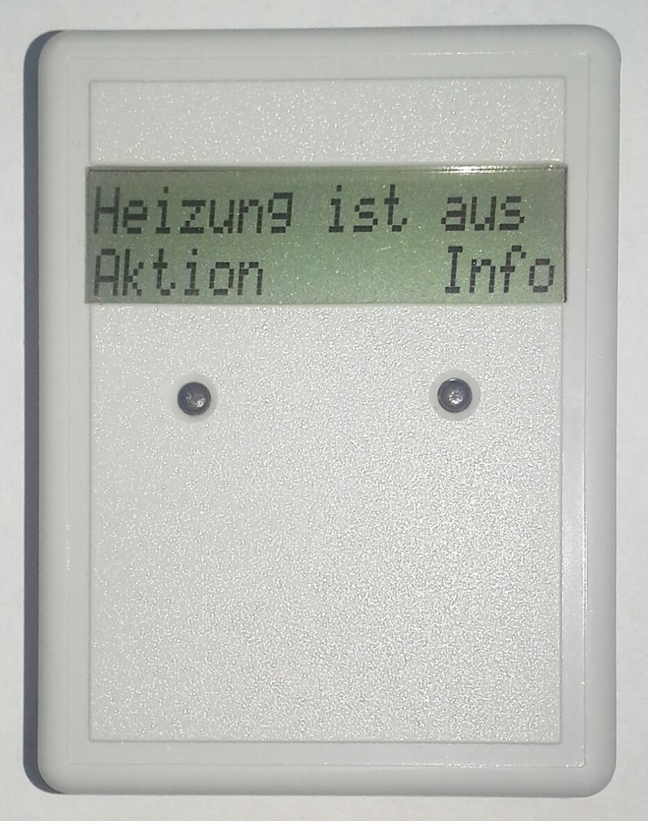

Ich habe mir nun eine GSM Fernbedienung mit einem Arduino gebaut. Dieser
schaltet den Taster der Vorwahluhr.

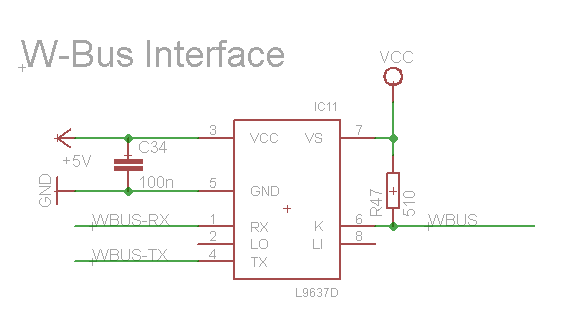

Nun frage ich mich wie der physische Aufbau ausehen müsste um einen AVR
mit dem W-bus zu verbinden.

von Christian (Gast)
Hallo Tux Tux,
Google mal nach Si9241A. Solch einen Pegelwandler/Transceiver musst du
verbauen. Bei Fragen meld dich nochmal.

von Sascha W. (sascha-w)
bei mir wiederholt die 1533 das Einschaltkommando selbstständig nach ca.
8s. So hab ich das dann auch in meine Funkfernbedienung übernommen -
läuft seit 2 Jahren problemlos.

Was ich (meiner Meinung nach) verstanden hab ist, ich brauch zum
Beispiel am Mega8 die UART Schnittstelle. Dann über einen L9637D Treiber
einen K-Bus daraus gemacht und ran ans Auto. Richtig?
so ist es, wobei es verschiedene Treiber gibt

Was deine Schaltung angeht, da fehlt aber noch ein Pullup an der
K-Line... 510Ohm - hab ich aus dem Schaltplan von dem K-Line Adapter,
mit dem das PC-Tool lief übernommen... Das is sonn schicker Adapter von
blafusel gewesen - da gibts ja zum Glück immer die Schaltpläne dazu...
:-D
Im Anhang auch nochmal meine Beschaltung vom L9637....
von Ille (Gast)
Ich wollt's noch schreiben, ist nur eine Prinzipschaltung... ;) Meine
komplette Schaltung sieht exakt aus wie Deine und der Adapter scheint
zumindest wunderbar zu funktionieren. Alles was ich über den Mega8
sende, sehe ich einwandfrei im htern. Nur die Heizung zickt halt rum.

Habe nun ein L9637 Chip wie oben von mr-action verdrahtet und dabei RX
TX GND und 5V an einen FTDI Chip angeschlossen damit ich mit dem
Terminal Programm die Infos auf dem Bus abfangen kann.
Habe eine MultiControl Einheit an der Heizung dran wo ich nun die
Signale (12V GND sowie K-Line) direkt abgegriffen habe und an den L9637
Chip anschloss.
Nun wollte ich mit dem Terminal Programm die Daten abgreifen sobald
welche von der MultiControl Einheit and das Heizgerät gesendet werden.
Aber ich sehe gar nichts... stimmt da was mit dem Chip nicht oder hat
jemand eine Idee was ich falsch mache? Kann ich die MultiControl Einheit
sowie den L9367 Chip gleichzeitig am WBUS anschliessen?
Gruss
Andi
also das sollte passen, den 510Ohm kannst du weglassen der ist ja am BUS
schon woanders vorhanden.
Für den parallelen Betrieb von mehr als zwei Teilnehmern ist der BUS
konzipiert also kannst du dich da auch mit ranhängen.
Hast du TX und RX richtig mit dem MAX verbunden? RX ist am L9637 ein
Ausgang!
Sascha
von Michael R. (mr-action)
Hi Andi,
ich kann Sascha nur zustimmen - RX muss an RX vom FTDI und TX an TX vom
FTDI... Ansonsten sieht das alles sehr richtig aus... ;-)

von Andreas (Gast)
Danke euch beiden werde mal den 510Ohm entfernen sowie die TX und RX
Leitungen tauschen. Sehe ich das richtig wenn ich an der MultiControl
Einheit was verstelle z.B. die Heizung einschalte sollte ich das mit dem
L9637 und den FTDI am Terminal-Programm sehen oder? So wüsste ich
wenigstens dass der L9637  funktioniert denn ich habe langsam bedenken
dass der Chip evtl. defekt ist...
Gruss
Andi
von Andreas (Gast)
ooops habe wohl den Fehler gefunden... scheinbar ist GELD -> WBUS, ROT
-> 12V und BRAUN -> GND. Habs eigentlich mit dem Multimeter ausgemessen
aber eben wer misst misst mist... :)
Gruss
Andi
von Olli Z. (z80freak)
Testen kann man den im Prinzip auch ohne angeschlossene Heizung etc. Der
W-Bus ist ja ein 1-Draht-Bus, d.h. Senden/Empfangen auf einem Kanal.
Daher empfängt man automatisch alles was man sendet als Echo.
Wenn Du also irgendwoher 12V drauf legts und den 510 Ohm Pullup doch
anschließt, solltest Du im HTerm (oder was auch immer Du als Terminal
nutzt) jedes gesendete Byte auch im Empfang erhalten.
Somit kannst du testen ohne den Chip mit einem "echten" Bus zu
verbinden.
In meiner Software mache ich so einen Selbsttest, ob der Bus ok ist.

Anbei mal die Schaltungen für den Empfänger im Auto, sowie der
Fernbedienung (Strapubox 6029 mit 16x2 EADog-Display).
Software (ASM) kann ich natürlich auch zur Verfügung stellen.
Das Teil läuft in zweifacher Ausfertigung schon einige Jahre problemlos.
Sascha

von Karl-werner R. (kwriedel)
Das klingt ja alles nach einer runden Sache. Meinst Du, ob eine Airtop
direkt läuft? Könnte sein, dass sie einen anderen Start Befehl braucht -
aber sollte machbar sein. Nur mit der Fehlerbehandlung weiss ich nicht
recht, wie sich deine Software verhält, wenn da ein paar andere Codes
kommen.
Gibt der AVR am W-Bus die Protokolle einfach nur weiter an den
Fernbedienungs-AVR?
Aber bevor ich hier weiter Fragezeichen verbreite, fände ich es super,
wenn auch der Code veröffentlicht wird.
Ein klizekleiner Bug noch im Schaltplan: Ist die TVS-Diode gegen Masse
nicht falsch herum. Auch hätte die 1n6267 eine Durchbruchspannung bei 6
Volt?
Wenn die 1533 geht dann wirds wohl auch funktionieren die Codes sind ja
die selben. Als Adresse verwende ich die der originalen T90/T91 damit
zeigt die 1533 auch an das via Telestart eingeschaltet wurde.
Das 1. Exemplar hab ich für meine EVO 4 gebaut. Beim Bekannten, bei dem
jetzt das 2. Exemplar eingebaut ist, hab ich meins einfach mal getestet
und lief. Er hat einen als Standheizung erweiterten Zuheizer im VW.
> kommen.
Alles was nicht gebraucht wird wird ignoriert.
> Fernbedienungs-AVR?
Nein, die W-Bus Kommunikation wird ausschließlich innerhalb der
Onboardunit abgewickelt.
Die Fernbedienung schickt z.B. ein Statusabfragepaket und erhält ein
paar Daten wie Status, Temperaturen und Bordspannung, die die OBU vorher
von der Heizung holt, zurück.
Stell ich mal noch ein wenn ich am Rechner bin.
> Volt?
Da muss ich mal schauen, da Eagle auch nicht alles kennt muss man
manchmal auf was ähnliches zurückgreifen - warscheinlich hab ich dann
die Bezeichnung nicht geändert.
Anbei mal noch ein Bild der FB.
Sascha

anbei soweit komplett ...
@Karl-werner Riedel
hast natürlich Recht mit der Diode (hatte auch noch ein Bild der
Platine), habs im Plan gleich mal geändert, im übrigen ist es eine 6281
Sascha

> Oben stand was mit 510ohm bzw 1k ohm am wbus strang ende um das
> heizgerät zu simulieren!
die 510Ohm haben nichts mit dem Heizgerät zu tun. Ein k-Line-Interface
(auch W-Bus) wird im Ruhezustand passiv auf 12V gezogen. Der Widerstand
ist bei der Webastoheizung im Heizgerät - weil das halt auf jeden Fall
da ist. Ohne Heizgerät musst du den Widerstand halt irgendwo ranklemmen.

Liegt das Problem vllt am 510ohm pullup zwischen wbus und 12v am l9637?
