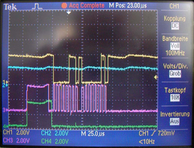

jetzt habe ich noch mal das statusregister vom EEPROM abgefragt(mit Read
Status Register also mit 0x05) und sehe da MOSI ist auch 0x05 (auf dem
oszi).
nur eins kann hier nicht stimmen. nach acht MOSI-bits geht der takt und
cs wieder aus und deher kann der EEPROM keine daten an MISO aussenden.
also MISO  geht kurz vom ende des taktes auf low und wenn der takt
aufhört wieder fast auf high (seltsam wieso nicht ganz auf high).
kann mich wage an CSAAT in SPI Chip Select Register erinnern. vielleicht
hilft das? aber glaube das ist für was anderes vorgesehen.

von holger (Gast)
Jetzt sendest du weder Adresse noch Daten.
Oder hab ich was übersehen.
So ungefähr beschreibt man ein SPI EEPROM.
Beginn SpiWrite()
sende Schreibbefehl (schreibe ins SPI Register)
warte bis SPI Übertragung zuende ist
sende Adresse im EEPROM (schreibe ins SPI Register)
sende Datenbyte (schreibe ins SPI Register)
Eventuell kannst du hier auch erst eine ganze Page (mehrere Bytes)
senden.
Statusregister im EEprom pollen bis Programmierung zuende ist.
Ende SPiWrite
Beginn SpiRead()
sende Lesebefehl (schreibe ins SPI Register)
Sende DummyByte (0xFF)
Lese Spi Empfangsregister
Ende SpiRead()
Und bevor du überhaupt schreiben kannst musst du
das schreiben im EEProm erst mal FREISCHALTEN.
Siehe WREN im EEProm Datenblatt.
Und wenn du mehr als 256 Bytes in dein EEprom
schreiben/lesen willst musst du das Bit A8 der
Adresse in den Lese/Schreibbefehl einfügen.
Auch dazu siehe Datenblatt des EEproms.
von holger (Gast)
Nachtrag: Ich sehe auch keine vernünftige CS Ansteuerung.
Eine Befehlssequenz darf nicht duch CS High unterbrochen
werden.
Also so:
CS low, Befehl, Adresse, Daten, CS High
Sieh dir die Timingdiagramme im EEPROM Datenblatt
noch mal genau an.

so jetzt habe ich mit CSAAT (in SPI Chip Select Register)und LASTXFER
(in SPI Transmit Data Register) den CS so gemacht wie du es gesagt hast.
also "CS low, WREN, Schreibbefehl, Adresse, Daten, WRDI, CS High" . und
beim lesen "CS low, Lesebefehl, Adresse, Dummybits, CS High" .
seltsamerweise wrerden nur 2 befehlsfolgen ausgegeben (also nur WREN,
Schreibbefehl). wieso kann ich nicht verstehen.
habe jetzt neuen code (IAR-Projekt, sehe anhang) mit interrupts.
noch eine frage. zwischen den einzelnen befehlen (z.b WREN,
Schreibbefehl) geht der takt aus, ist das ok?
von holger (Gast)
Das sollte so aussehen:
CS low, WREN, CS High
CS low, Schreibbefehl, Adresse, Daten, CS High
Hier auf das Ende der Programmierung warten (Status polling)
CS low, WRDI, CS High
Die Befehle werden erst nach CS high ausgeführt !
Wie gesagt, schau dir die Timingdiagramme an.
von Mirko (Gast)
im anhang ist jetzt ein oszilloskopbild. zwar ist auf dem bild WREN
falsch (also mit Schreibbefehl, Adresse, Daten, WRDI zusammen) aber es
kommen nur zwei befehle aus dem µC und nicht fünf wie im code
vorgesehen. und wenn ich dieses problem nicht löse kann ich ja auch
nicht schreiben und lesen. bis jetzt habe ich es nicht rausgefunden
woran es liegt.
und noch mal, ist es ok das der takt zwischen den befehlen ausgeht (ich
glaube ja)?
von Mirko (Gast)
vergessen: gelb ist MOSI, blau MISO, rosa Takt, grüün CS
>glaube ja)?
Der Takt geht immer dann aus wenn das SPI Register
keine Daten mehr enthält. Sobald du welche reinschreibst
kommt wieder ein Takt .
