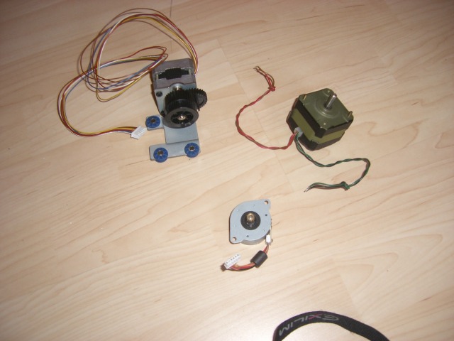

Wir möchten gerne Schrittmotoren ansteuern. Wir benutzen den ATMega16
bzw ein Controller der AVR - Reihe. Es handelt sich um einen
Schrittmotor. Dieser hat 4 Drähte (zwei braun, zwei schwarz) ... leider
ist die Aufschrift nicht zu erkennen. Außerdem haben wir noch einen
Motor aus einem Scanner (Stepping motor Type 4H4018SO613) und einen von
Reichelt. Dieser ist der Mototech S35S8 - 504 /80J0AB von Reichelt.
Im Anhang befindet sich ein Bild dieser.
Usere Frage bezieht sich auf die Beschaltung dieser. Wie ein
Schrittmotor funktioniert wissen wir. Da ein Motor mehr Stromaufnahme
hat, als von MC zur verfügung gestellt wird brauchen wir einen "Treiber
- IC" ...
Kann uns vielleicht wer aufklären, welchen IC wir brauchen bzw einen
schaltplan liefern. Unser Vorhaben:
Wir wollen die Motoren schrittweise ansteuern. Also ein digitales Signal
an einem I/O Pin geben.
Vielen Dank

Danke. Es handelt sich jedoch zum größten Teil um "Steuerbausteine". Ich
möchte die Steuerung jedoch dem AVR überlassen. Ich suche nach einer
Beschaltung, welche mir den Anschluß des Schrittmotors an den AVR
ermöglicht.  Wegen des Stromes dachte ich, dass ich eine
"Treibervorstufe etc." benötige. Wenn ich da falsch liege, korregiert
mich.

von ARM-Fan (Gast)
Der A3966 ist auch "nur" ein Treiber ohne Intelligenz.
Den A3980 hatte ich genannt, weil du "wir wollen die Motoren
schrittweise ansteuern" geschrieben hattest. Der hat halt nen
Takt-/Richtungseingang und der AVR könnte sich dort ranhängen.
Ansonsten weiß ich ja nicht was für nen Typ Motoren du hast.
Ob unipolar oder bipolar.
Bei nem unipolaren Typen reicht z.B. auch ein simpler ULN2803
aus der Bastelkiste als Treiber aus. Damit hab ich schon am
C64 Userport Stepper gequält ;-)
