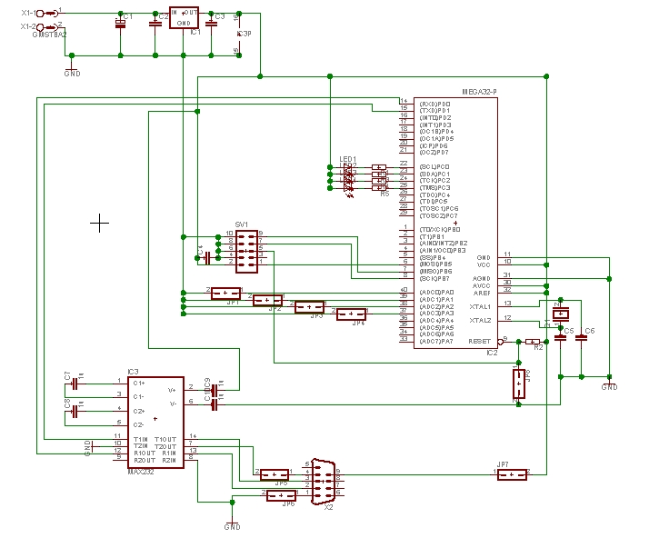

Wie hoch darf den der Pegel zur seriellen Kommunikation bei Siemens
Handys sein?
Kann man den AVR & den MAX232 an einem 5V Netzteil betreiben und
gleichzeitig die 5V ohne Akku, direkt auf die Akkupins im Handy legen?
Ulrich Radig hat hier im Forum einen Beitrag mit Sourcecode. Der genaue
Handyanschluss ist nicht beschrieben.

Akkus in Siemens-Telephonen liefern üblicherweise 3.6V. Stattdessen 5V
anschließen zu wollen, halte ich für nicht ratsam.
Was hat ein MAX232 bei der ganzen Überlegung verloren? Die serielle
Schnittstelle sowohl Deines µCs als auch die des Telephons arbeitet mit
TTL-Pegel, afaik allerdings mit 3.3V.

heißt das, dass ich RX und TX vom MAX232 auch ohne Spannungsteiler auf
das Handy schalten kann?
Handyversorgung: geregelte Spannung mit 3.6V
AVRversorgung: geregelte Spannung mit 5V
MAX232versorgung: geregelte Spannung 5V
von Georg (Gast)
Mein Problem ist, dass der MAX232 nur bei mindestens 4.5V betrieben
werden kann und das Handy mit einem Pegel von höchstens 3.6V arbeitet.

Ich hab auch ein Siemens-Handy an einem AVR dran, ich hab für die
Pegelwandlung von AVR->Handy einfach einen Widerstand und eine Zdiode
gegen masse verwendet, und für die Pegelwandlung von Handy nach AVR zwei
Transistoren +Basiswiderstand 47k und je 1k für den Kollektorwiderstand.
-jeweils als Schalter betrieben.
Gruß Marc

Ich hätte da mal eine Idee:
Ich könnte die ganze Schaltung mit 3,6V betreiben (AVR+Handy), wenn ich
statt dem Max232 einen MAX3232E nehme.
Was haltet ihr davon?

wenn die serielle Kommunikation mit TTL leveln arbeitet, hat's keinen
MAX232 oder aenlich dazwischen. Die invertieren, so ganz nebenbei.

der MAX3232E kann im normalen Betrieb mit 3.6V versorgt werden. Deswegen
würde er meiner Meinung nach in Frage kommen.
Nochmal ganz langsam zum Mitmeisseln:
Wenn in einem Handy-Datenkabel, das an die serielle Schnittstelle eines
PCs angeschlossen wird, ein MAX232 drin ist, was wird das Handy wohl für
Signalpegel an seiner seriellen Schnittstelle erwarten?
Und warum um alles in der Welt sollte dann ein µC, der eh mit dem
korrekten Signalpegel arbeitet (wenn man mal von der banalen
3V-5V-Thematik absieht), noch mit einem MAX232 verbunden werden, um mit
dem Handy zu kommunizieren?
Der ist so nötig wie ein Kropf.

Hallo Rufus hat recht, du brauchst keinen MAX232, die Pegel können vom
µC bearbeitet werden. Mache mit einen L-Type und die Betriebspannung auf
3,3-3,6V. Aso, Wie willste den Akku laden? Wenn ein LION Aku ist mit ca
4.1V direkt am Akku ? Oder über den Stecker ( Ladespannung ca. 6,5V)?
Welches Handy ?

Ich hab mein Siemens ME45 direkt an einen AVR angeschlossen, der mit 5V
arbeitet. Das funktioniert ohne Probleme, also nix mit Pegelwandler
dazwischen. Ich frag mich bloß, wie Du das Handy ohne Akku betreiben
willst. Bei mir tut sich nix, wenn das Netzteil angeschlossen ist, aber
der Akku draussen ist.

Der MAX232 wir dnur benötigt, wenn man das Handy mit einem Datankabel am
AVR anschließt.
AVR-->MAX232-->Datenkabel-->Handy
5V direkt auf die Handypins sind sicher nicht gut fürs Handy!
Wenn man den AVR driekt mit dem Handy verbindet, sollte man ihn mit
höchstens 4V betreiben.
von Avr N. (avrnix) Benutzerseite
Du kannst dir den MAX232 und Datenkabel sparen.
5V und 1 - 2 Dioden einbauen geht auch ca 3,8V oder Spannungteiler.
Allerdings würde ich alles auf einen Spannungslevel lassen , also so
3,3-3,8V
, Sprich die Ub vom Handy. Das spart an Bauteilen und Schutzmassnahmen,
wenn zwei verschiede Spannungen aufeinander treffen, dann fließt der
Strom in der verkehrten Richtung.
