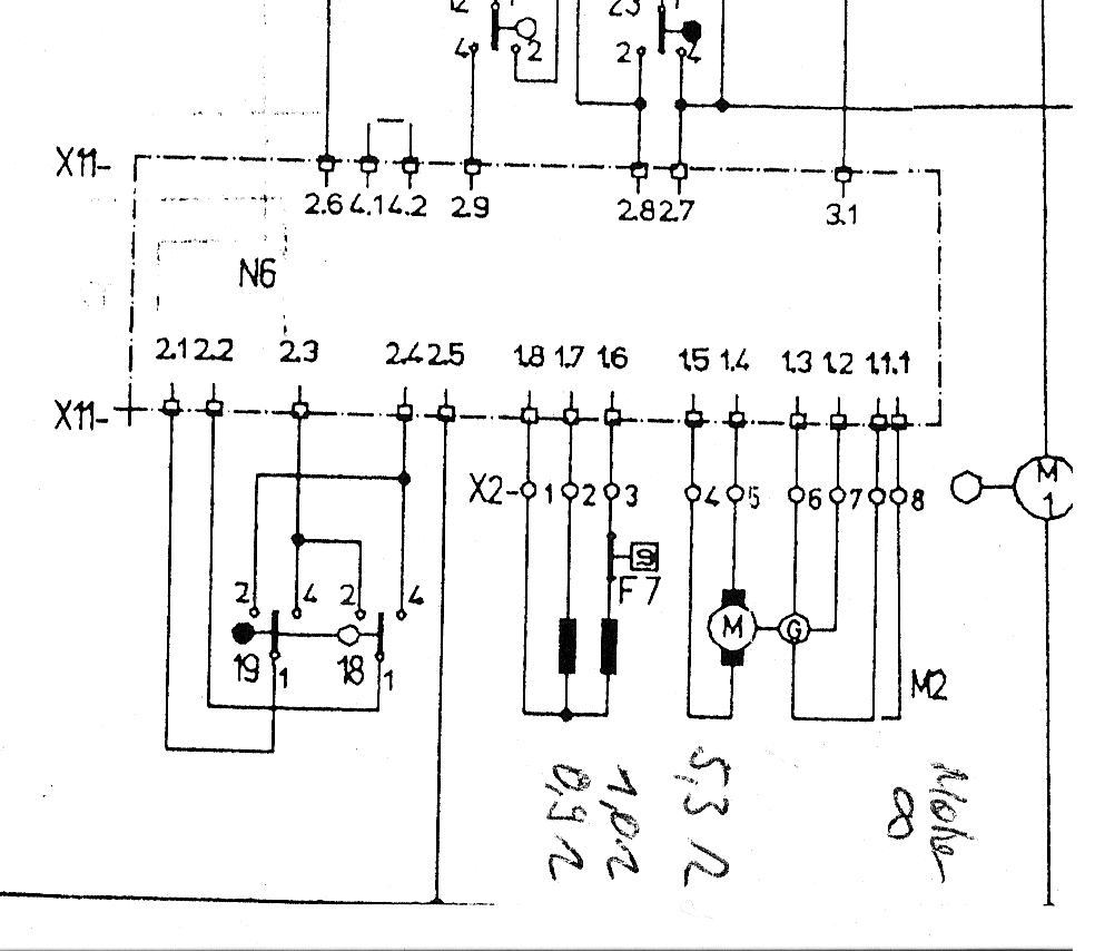

von HansHans (Gast)
das dürfte so ein Motor sein :
X2 ist die Leiste am Motor
N6 die Elektronik die dir wohl fehlt
von Philipp C. (ba4_philipp)
Ahh, das sieht ja richtig konkret aus. Dankeschön :)
Dann werde ich morgen mal nachmessen ob das so sein kann. Und wenn das
passen kann, dachte ich Brücke ich 2 auf 4 und klemme dann an 1 und 5

Ich spiel gerade mit dem Motor aus einer siwamat xl1480 rum, für das
oben genannte Beispiel mit den Tanks, würde ich einfach ein kräftiges
24V DC Schaltnetzteil nehmen und dort pin 2 und 5 "reinstecken" und 3
und 4 wieder Brücken. Cooler für die Anwendung wäre es aber die
Drehzahl/ Spannung einstellbar oder am besten geregelt wäre.
Ich bin gerade dabei die Drehzahl zu messen um sie zu regeln (so bin ich
hier gelandet, danke für den Anschlussplan) Messe aber an 6 und 7 garnix
:( Was müsste man denn messen? eine Spannung? vielleicht ist das auch
kaput, die Maschine wollte nicht mehr schleudern, ich dachte bisher es
liegt nur an der Elektronik und daher bau ich sie auf Arduino um.
Gruß Tobi
von Elektrofan (Gast)
> Normalerweise sagt man ja das Reihenschlußmotoren "Durchgehen".
> Bei diesen Motoren ist es nicht so (warum habe ich in der zwischenzweit
> vergessen),
Solche Motoren würde ich ohne Last nicht direkt an Netzspannung legen.
Die dürften dann schon ganz schön rotieren ...
Ein gewöhnliches Labornetzteil mit z.B. 30 V ziehe ich da vor.
