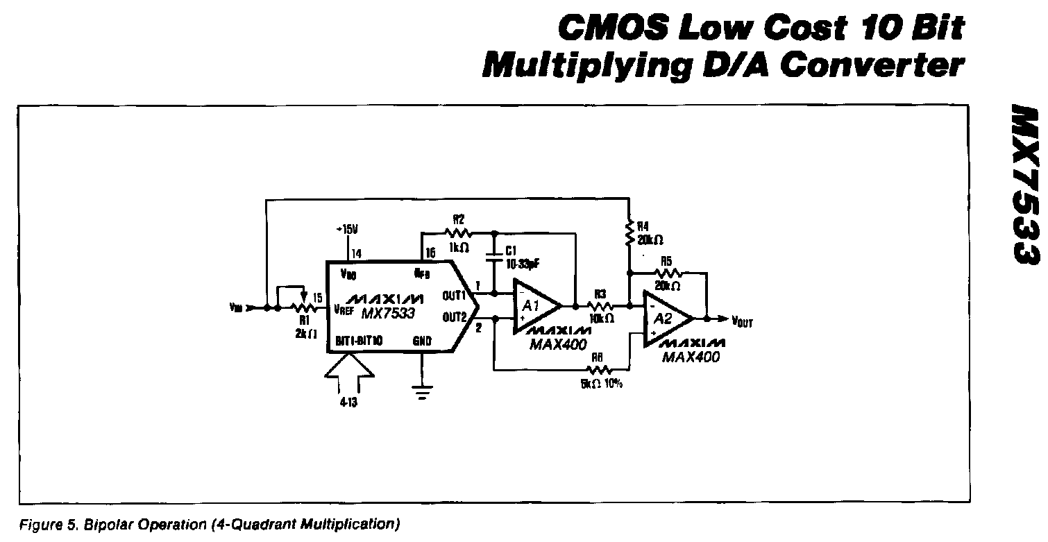

warum 14 Bit, 10 Bit reichen doch für 1000 Stufen, 10V in 10mV-Schritten ist doch gefordert. Ein "multiplizierender" DAC sollte es sein, wie der "7533" (AD7533 Analog Devices, MX7533 Maxim oder MP7533 Exar) http://www.alldatasheet.com/view.jsp?Searchword=7533 der wird einfach als variabler Widerstand in die Gegenkopplung des OP eingebaut
So sieht die Applikationsschaltung bei Maxim aus. Aber für 20Hz kann das auch der Mikrocontroller (mit einem OP für die 10V) per Software erledigen, wie Andreas schon schrieb.

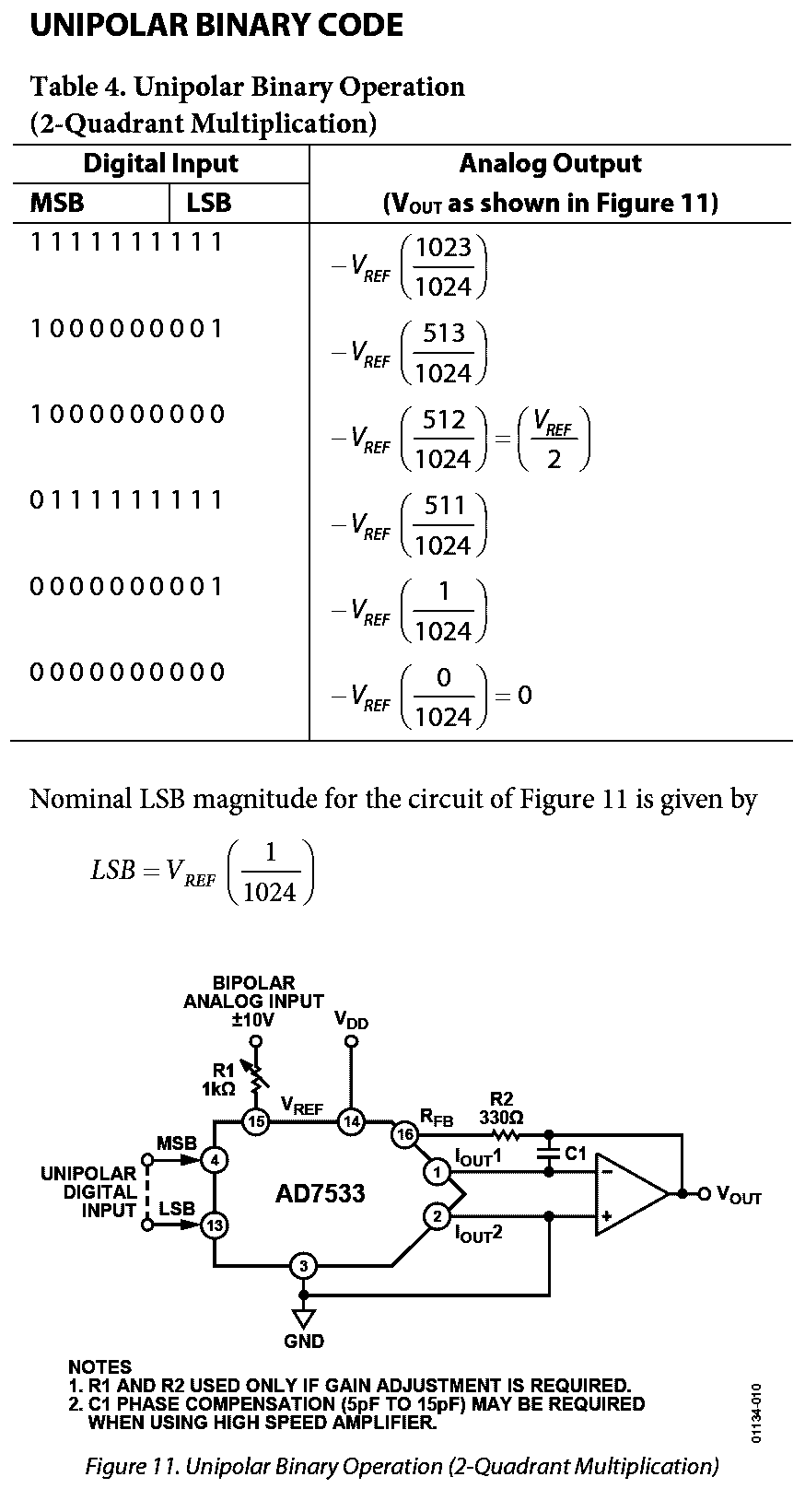

Für eine Amplitudeneinstellung reicht eine Zweiquadranten-Multiplikation aus, wie im AD-Datenblatt gezeigt. Für den Sinus mit maximal möglicher Amplitude wäre ein DDS wie der genannte AD9833 oder auch AD9835 recht, danach diese Schaltung hier mit passender Verstärkung um auf max. 10V zu kommen.
@Christoph Db1ug Vielen Dank für das Posten der Schaltungen! Der Suchbegriff "2 quadranten Multiplikation" führen zu AM. Also amplitudenmoduliere (mit einem DC als NF) ich das Signal vom DDS Ic, bis ich die gewünschte Amplitude erreicht habe. Gut. Nun sind mir ein paar Sachen noch nicht klar: Was genau ist der Unterschied zwischen 2 und 4 quadranten Multiplikation? Aus dem Wiki Artikel werde ich leider nicht schlau. Macht nun der AD7533 die AD Wandlung meines gewünschten Wertes und die multiplikation mit der Nutzfrequenz alles in einem Gehäuse? Wozu ist dann noch der OPV am Schluss? Ist es nicht so dass der OPV am schluss multipliziert? Warum wird der 7533 dann "multipliying adc" genannt? Im AD7533 Datenblatt auf s.5 ist eine Unipolar und Bipolar Schaltung zu sehen. Was ist dabei genau der Unterschied? bzw. für was ist die Bipolar Schaltung? (du hast ja die unipolar Version gepostet) Welchen Operationsverstärker nehme ich als Endstufe? Oder sollte ich da ein Verstärker IC (z.b. max 4278) nehmen? MFG

@Falk Danke für dein Erläuterungen. Nach intensiven Studium habe ich nun die Schaltung in AD7533.png verstanden. (denke ich zumindest ;-)) Ich denke es funktioniert so: Durch Einstellung eines Wertes am ADC lassen sich die Ströme an Iout1 und Iout2 beinflussen (wobei die Summe beider immer konstant ist). Da der Konstantstrom der durch die interne Leiter des ADC fliest von der Referenzspannung (welche der DDS Ic Sinusförmig generiert) abhängig ist, wird der Strom in Iout1 und Iout2 auch sinusförmig sein. Unter der Annahme dass der OPV am Schluss als Strom-Spannungswandler geschaltet ist (hier bin ich nicht sicher) wird der sinusförmige Strom (der durch den eingestellten binärwert auf Iout1 und Iout2 aufgeteilt wurde) in eine Spannung verwandelt die nun im Verhältnis von Iout1 und Iout2 steht (und somit durch einstellen eines Binärwertes in der Amplitude geändert werden kann). Ich hoffe ich hab das nicht zu kompliziert erklärt. Aber funktioniert es in etwa so? Achja dieser AD-Wandler heisst nur multiplizierend weil die Referenzspannung veränderbar sein kann? (steht hier auf s.21 http://www.krucker.ch/Skripten-Uebungen/EL1-2/EL-Kap4%20AD-DA.pdf) MFG
So, ich habe mir das jetz mal aufgezeichnet. Und so solls gehen: -Vom uC aus steuere ich die DDS (gibt die Frequenz vor) und den DAC. -Nach dem DDS Ic ist ein aktives Tiefpassfilter geschaltet, welches das DDS Signal glättet und die Amplitude auf 10Vpp erhöht. -Der DAC teilt die angelegte Referenzspannung(10Vpp) so wie ich das vorgebe (Amplitudeneinstellung). -Um die Spannung belastbar zu machen, ist nach dem DAC ein Spannungsfolger. Trotzdem habe ich noch ein paar Unklarheiten, die ich im Netz nicht beseitigen konnte: 1. Ist der DAC so "richtig" eingesetzt? Ich habe immer noch nicht verstanden warum diese DAC's multiplizierend heissen. Ich setze ihn ja offensichtlich dividierend ein. (10Vpp geteilt durch ...) 2. Die 2 Quadranten Multiplikation ist mir theoretisch klar. Nur verstehe ich die Schaltung nicht. Was genau macht der OP am Schluss? (bei Fig11 im ad7533 Datenblatt) 3. Ist das Filter am richten Ort? bzw. wo soll gefiltert und verstärkt werden? Erst am schluss, nachdem die ganze Divisionsgeschichte vorbei ist? Hier würde ich eher zu nein Tendieren, denn das zusätzliche rauschen des ADC wird da ja auch gleich mitverstärkt. Ich hoffe jemand kann mir weiterhelfen. Grüsse
