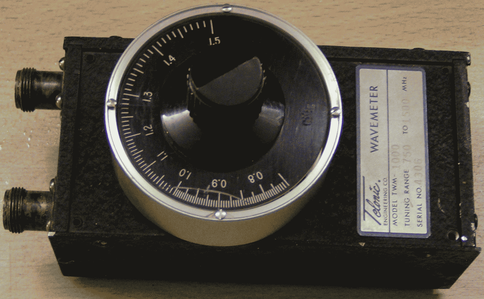

Wie versprochen mein koaxialer Frequenzmesser, Hersteller Telonic

sind noch oft auf Flohmärkten zu finden. Ich bin nur nicht sicher, ob
die Erklärung der Resonanzüberhöhung auf mein Telonic-Teil zutriifft,
ich denke es ist ein dämpfender Kreis, also ein Dip im Frequenzgang,
kein Ansteigen des Pegels.

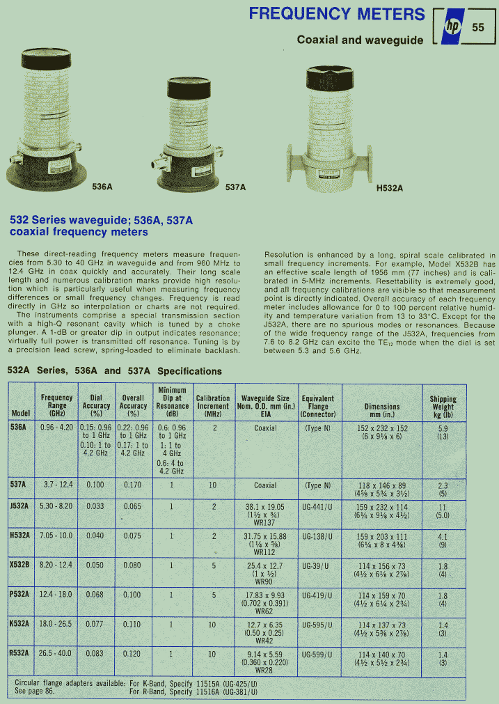

Noch eine Seite aus dem HP-Katalog 1979/80, da gab es diese Wunderwerke
der Feinmechanik noch. Mit einer fast zwei Meter langen Skala, alle 5
MHz kalibriert.
