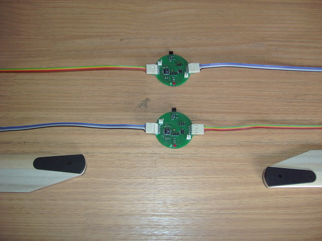

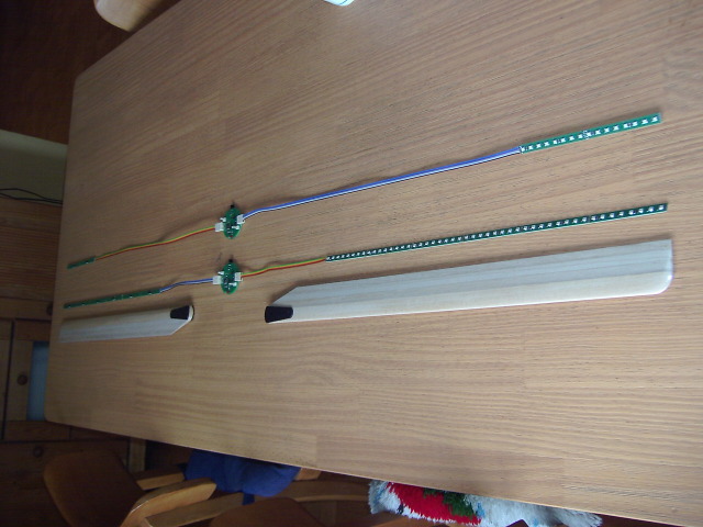

ich habe ein Programm, das auf einer Hardware mit einer
unterschiedlichen
Anzahl von LEDs laufen soll.
Ich habe eine Hardware mit 16, 32, 48, 56 und 64 LEDs, seriell
angesteuert.
(tut ja nichts zur Sache!)
Nun möchte ich nicht 5 Programme schreiben, bzw. anpassen.
Wer kann mir das mit dem #Define mal erklären?
Ich würde gerne im Header des Programms vorgeben, wieviele LEDs ich
grade habe, und dementsprechend den dafür vorgesehenen Programmteil
nutzen.
z.B.
"wenn 16 LEDs, dann 2 Byte Lauflicht"
"wenn 32 LEDs, dann 4 Byte Lauflicht"
Danke im voraus....
Gruß Toby

von Tobias Tezlaff (Gast)
Hier noch ein Bild der Steuerplatine.
Aus Kostengründen habe ich 240 LED Module fertigen lassen, und erstmal
25 Steerplatinen.
Im Nutzen waren die im Endeffekt günstiger, als Prototypen.
Die LED Module werden ins Blatt mit einlaminiert, die Steuerplatine soll
eine Art Rotorbremse werden.
Zum Signa habe ich 2 Möglichkeiten.
1. Ein Hallsensor im Bereich der Taumelscheibe.
2. Ein Hallsensor am Hauptzahnrad, welcher einem weiterem AVR im festen
Teil des Helis einen INT auslöst.
Dieser sendet dann ein 36KHz Signal zum IR Empfangsmodul der drehenden
Steuerplatine.
Bei der 2. Version kann ich durch auswertung eines Empfängersignals und
dadurch veränderlichen Pulslängen des IR Signals sogar noch zwischen 3
Bildern mit einem 3 Stufenschalter am FS-Sender umschalten.
Leider macht das IR Empfangsmodul noch ein paar Probleme, da anscheinend
mehr 36KHz Signale rummschwirren, wie ich mir nie hätte träumem lassen.
So bekomme ich ständig unerwartete Interups, die mich wirklich stören.
Gruß Toby
Ach, noch was,
ich habe 2 Versionen geplant.
Eine 16 LED Text Version
eine 32 bis 64 LED Grafik Version.
Beide sind auf den Bildern zu sehen.
Die Holzblätter dienen nur zum Vergleich, es sind 600er Raptor 50
Blätter.
Zur Stromversorgung kann ich nur noch sagen, es gibt ein Schaltnetzteil
auf der Steuerplatine.
Versorgt wird die Hardware aus 2x 2 350er Lipos.
Alles zum Projekt ist hier :
http://www.rc-heli.de/board/index.php?topic=57220.0
Gruß Toby

Deine Rotor-LED-Bilder sind allerdings wirklich Klasse.
