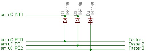

von Tobias Breckle (Gast)
wenn ichs jetzt richtig verstehe meinst du das du zb 5 taster hast und
wenn einer davon gedrückt wird soll dein programm einen interrupt
auslösen, oder??
wenn ja dann hier mal nen vorschlag per anhang (haut mich wenns so
nicht geht).
bei tastendruck eines tasters wird nun der interrupt ausgelöst. im
interrupt dann kannst du prüfen welcher port gedrückt wurde. (dioden
sind da damit der strom nicht an allen ports anliegt.)
