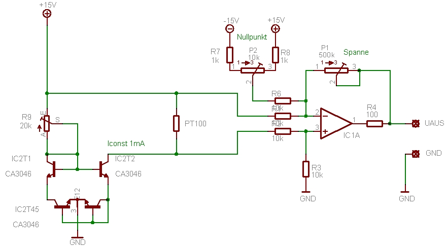

hallo Ich möchte mit einem temperatursensor (ntc ,ptc,pt100 oder pt1000...)einen Temperaturbereich von -20°C - 80°C erfassen und die gemessene Temperatur als 0 .. 5V Signal einem AD-Wandler(max 10 bits auflösung) übergeben. Kann mir bitte jemand eine einfache, konkrete Beschaltung aufzeigen? Vielen Dank für eure Hilfe!
So einfach geht das nicht. Die Standardschaltung ist zwar ein Spannungsteiler, bei dem der Referenzwiderstand gleich dem Messwidderstand ist. Beim PT100 wuerde da aber zuviel strom fliessen. Zudem hat Platin zuwenig aenderung, um sinnvoll mit einem 10bitter gemessen werden zu koennen. Bein Platin muss man entweder mit Hardware etwas bringen oder man nimmt einen besseren ADC.
Nimm eine Konstantstromquelle (1mA ... 2.5mA), den Strom über den pt100 (...) schicken, die Spannung über dem pt100 differentiell mit OP abgreifen, am OP Offset und Verstärkung einstellbar machen, dann kannst du den Temperaturbereich jederzeit anpassen. Die Schaltungen hierzu sind Standard und mittel Google überall zu finden.
Stimmt schon, ist die althergebrachte Methode. Der UTI (beim 'C') ist auch so 'ne eierlegende wollmilchsau, kann auch Dehnungsmesstreifen usw., mit Digitalausgang (14 bit seriell) oder der AD7711 (24-Bit-ADC mit Konstantstromquelle und einstellbarer Verstärkung, I²C-Schnittstelle).
