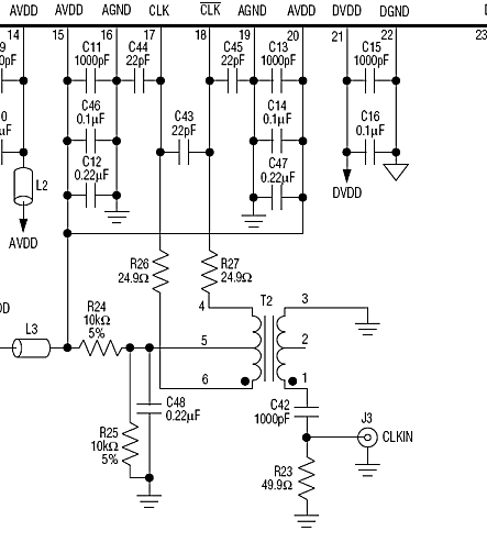

Hallo! Ich habe hier gerade ein Projekt an der Backe, dass Haarscharf an der Grenze meiner Fähigkeiten bzw. Erfahrungswerte ist . . . Ich möchte Daten von einem 12 Bit 25MHz ADC an einen FPGA schicken. Ich habe hier ein MAXIM1420 Evaluation Kit (>http://www.maxim-ic.com/quick_view2.cfm?qv_pk=3113) mit einem MAXIM1420 ADC drauf. In dem Datenblatt vom 1420 (>http://datasheets.maxim-ic.com/en/ds/MAX1420.pdf) steht unter Maximum Ratings für den Clock AGND-0.3V to AVDD+0.3V. AVDD ist bei mir 3.3V. Jetzt habe ich den 25MHz Clock von meinem FPGA generieren lassen, und herausgekommen ist das, was im Dateianhang zu sehen ist. In dem Oszillogramm sind ganz eklige Spikes zu erkenne, die bis über -1V gehen. Dieses Signal kann ich doch unmöglich an den ADC anlegen, oder? Ich habe nämlich Schiss, dass ich ihn damit zerstören könnte. Was sagen die Praktiker unter euch zu dem Problem? Ich habe mit so etwas keine Erfahrung und hoffe, dass ihr ein paar Tips für mich habt. Vielleicht ist noch zu erwähnen, dass im Datenblatt für das Evaluation Kit steht, dass der Clock ein Sinus mit 2Vp-p sein soll. Davon bin ich natürlich Meilenweit entfernt. Aber ich denke, dass schreiben sie auch nur, weil man dann die Besten Ergebnisse mit "ihrem" ADC bekommt, oder? Im Datenblatt selber habe ich nix darüber gefunden, wie die Spannung des Clock Signals sein soll/muss (außer in den Maximum Ratings). Gruß Maik
Der FPGA dürfte mit Sicherheit nicht dafür verantwortlich sein. Der kann schließlich auch nur zwischen 0V und Vdd schalten. Ich vermute eher, daß wir es hier mit Leitungsreflektionen zu tun haben. Probier mal einen Widerstand direkt am FPGA-Ausgang in Serie zum Kabel, so 10-50 Ohm. Das sollte die Sache begradigen. Und kurze Kabel natürlich. Gruß Jadeclaw.
Du kannst auch mal die Zeitbasis weiter aufziehen. So dass ein-zwei Schwingungen zu sehen sind. Dann kann man das etwas besser erkennen. Solange Du nur mit dem Evalboard spielst, mache Dir um die Spikes bitte keine allzu große Sorgen. Da passiert nichts. Die Eingangsbeschaltung ( T2 und drumrum ) sorgen dafür, dass nichts nennenswertes passiert. AxelR.
Hallo! Danke euch für die Antworten . . . @Jadeclaw: Ich habe leider auf die schnelle keinen 10-50 Ohm Widerstand gefunden . . . Aber selbst mit 100 Ohm sieht es schon wesentlich besser aus (die Spikes sind nur noch ein Drittel so groß)! @Zoolu: Weiß jetzt leider nicht genau, was du mit DSO meinst . . . @Axel: Danke, dass du mal in das Datenblatt geschaut hast. Ich hatte ja auch gehofft, dass diese ganze Beschaltung auch was zur "Sicherheit" beiträgt. Aber sicher war ich mir nicht. Was sagst du zu der Aussage, dass es laut Eval Kit Datenblatt nur 2Vp-p Clocksignal sein sollen? Meine 2,8V werden ihn ja wohl nicht umbringen, oder? Sorry, wenn ich ein paar blöde Fragen stelle, aber das Ding hat 100€ gekostet, und 2 Wochen gedauert, bis es geliefert wurde. Da will ich es nicht gleich beim ersten Anschalten kaputt machen. Gruß Maik
Zu Clk_T2 : R23 ist unnoetig. Der Trafo transformiert schon die 2 mal 25 Ohm in Serie. C42 wuerde ich groesser machen, 10nF als Minimum. Mit dem Spielzeugscope sieht man leider nicht wie's wirklich ist. Um die Flanken aufloesen zu koennen sollten's mind. 1 Gsample sein. Den GND muss man auch anklemmen.
Zusammen mit dem Reihenwiderstand und R23 sind es sicher keine 2V mehr :)
Seff wrote: > Zu Clk_T2 : R23 ist unnoetig. Der Trafo transformiert schon die 2 mal 25 > Ohm in Serie. C42 wuerde ich groesser machen, 10nF als Minimum. Mit dem > Spielzeugscope sieht man leider nicht wie's wirklich ist. Um die Flanken > aufloesen zu koennen sollten's mind. 1 Gsample sein. Den GND muss man > auch anklemmen. Prinzipiell richtig. Aber ich würde am Board (vorerst) nicht rumlöten
@Seff: >Den GND muss man auch anklemmen. Naja, der GND ist doch auch angeklemmt. Am GND vom FPGA Board . . . Warum denkst du, dass ich kein GND angeklemmt habe? Gruß Maik
