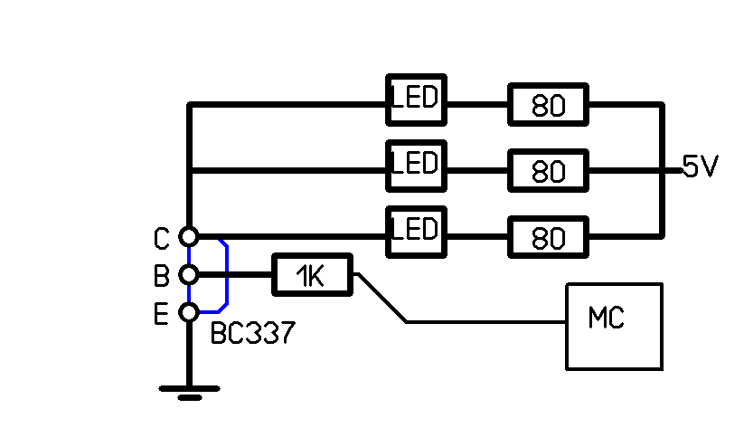

ich wollte mit einem PNP (BC548) 3 LED'S mit je 20mA schalten.
Die Basis geht über 1K auf den Atmel. Am Collector liegt Masse an
und am Emitter über LED's und Widerstand 5V.
Jetzt ist mir aufgefallen, daß die LED's nur schwach leuchten. Der
Widerstand wurde aber an den Spannungsabfall des Transistors angepasst.
Wenn ich den Basiswiderstand auf 200 Ohm von den 1K reduziere, dann
fließen genug mA, daß die LED's leuchten (ca 60mA). Allerdings wird der
Port dann mit ca 17mA belastet. Das ist mir aber zuviel, da ich ja 5
Pins benutzen will. Das wären ca 100mA am Prozessor-Port und eigentlich
nich ganz der Sinn einer Verstärkerschaltung.
Mache ich irgendwas falsch beim Grundprinzip oder nutze ich nur einen
falsch NPN?
Vielen Dank

Okay Nachtrag: Es istein NPN BC548 und Emitter liegt an Masse, Collector
an LED mit Widerstand auf 5V. Somit also alles richtig wie mir scheint.
Aber dennoch habe ich 17mA am Port bei gerade mal 60mA an den LEDs bei
200 Ohm Basiswiderstand. Da stimmt doch etwas nicht..
von Michael U. (Gast)
Hallo.
das Datenblatt sagt bei 1mA Basisstrom ist er auch bei 50mA
Kollektorstrom bereits in der Sättigung, Uce rund 0,2V.
Du bist Dir sicher, daß E und C nicht vertauscht sind?
Allerdings ist ein BC548 mit 60mA schon ziemlich am Limit, die
Sättigungsspannung steicgt da schon merklich an.
Ein BC338 wäre da günstiger.

3,4V brauchen die Dioden. Dann kommen noch 0,7V vom Transistor hinzu.
Macht also 4,1V. Dazu die 20mA machen ca 205 Ohm.Und davon hängen auch 3
Stück an jeweils 3 Anoden der Dioden. An der Kathode der Collector vom
BC548. Und bei 200 Ohm Basiswiderstand mit 17mA Portbelastung werden
auch die anvisierten 60mA vom BC548 bereit gestellt. Aber das ist mir
eindeutig zuviel Portbelastung mit 17mA. Das sehe ich doch richtig,
oder?
UCEsat ist rund 0,2V, nicht 0,7V.
Unabhängig davon sind auch mit Deiner Rechnung:
3,4V + 0,7V = 4,1V
5V - 4,1V = 0,9V
0,9V / 20mA = 45 Ohm
Wo hast Du 205 Ohm her?
Mit 3x ca. 205 Ohm parallel rund 68 Ohm würden selbst ohne LED und
Transistor mur 70mA fließen können.
Mit Dioden, also 5V - (3,4V + 0,2V) = 1,4V / 68 Ohm = 20mA gesamt oder
rund 7mA pro Diode.
Keine Ahnung, wo Du also 60mA gemessen haben willst...
Mach Deinen 1k wieder in die Basis, hänge statt der Dioden einen 1k
zwischen C und plus und messe mal Uce. Die sollte dann auf jeden Fall
unter 0,2V liegen. Dann hänge einer Deiner Dioden + Vorwiderstand rein
und messe Uce. Die darf nicht über 0,2V sein. Wenn doch -> Transistor
wechseln.
Gruß aus Berlin
Michael
von Hans Joachim Kempf (Gast)
schneller geschrieben als gedacht: ich habe mit 4,1V, nicht 0,9V
gerechnet.
Bei 1k Basiswiderstand sind es 4mA Belastung aber es werden nur 9mA
durchgelassen. Switche ich um auf 200 Ohm sind es 17mA bei ca 60mA...
Ich versuche mal den Transistor zu tauschen...

von Axel R. (Gast)
auch wenn es jetzt mit einem anderen Transistor funktioniert, sollte man
mal die Aussage aus dem Eröffnungspost bildlich festhalten und evtl.
analysieren, was hier schief gelaufen ist, oder?
        VCC                    VCC VCC VCC
         |                      V ->V ->V ->
         |                      o---o---'
     o---'                      |
                      _     |<
     o---------------|___|----|
     o---.                      |
        GND                    GND
(created by AACircuit v1.28.6 beta 04/19/05 www.tech-chat.de)
Bei LOW Pegel am Eingang werden die LEDs leuchten. Die Frage ist nur,
wieviel Strom tatsächlich durch die LEDs fliesst, bzw. wie hell diese
leuchten werden.
pro LED sollen es 20mA sein. Nehmen wir den Transistor als idealen
Schalter an. die drei Vorwiderstände sollten in etwa ((5-1.8)/0.02) =
160 Ohm betragen.
Nehmen wir 180 oder 220, was gerade da ist.
Mögen jetzt 60mA fliessen. Bei einer Stromverstärkung von 150 fliesst
also ein Basistrom von 0.06/150 = 400µA.
Bei 1K Basiswiderstand und 400µA Basistrom fällt an diesem ein Spannung
von 0.4 Volt ab.
Du steuerst den Transistor also mit -4.6Volt an.
Am Emitter deines PNPs kannst Du nun eine Spannung von -4.6 + 0.7 =
-3.9Volt messen. (Wir messen mal gegen VCC[5V], NICHT gegen Masse)
gegen Masse gemessen sind das 1.1V, welche Dir von den 5Volt verloren
gehen.
Meiner Aussgae von oben:
>Bei einer Stromverstärkung von 150 fliesst also ein Basistrom von 0.06/150 =
400µA.
kannst Du entnemen, das ein Basisvorwiderstand entbehrlich ist. Es wird
in deiner Schaltung nur soviel Strom aus dem AVR Portpin fliessen, wie
sich aus dem Laststrom und der Stromverstärkung errechnet.
Wenn Du den Basiswiderstand weglässt, ist auch der Spannungsabfall von
0.4 nicht mehr da. Deine LEDs bekommen jetzt -4.3V als Betriebsspannung.
Du hast einen Emitterfolger gelötet :)
http://de.wikipedia.org/wiki/Kollektorschaltung
Fazit:
Wenn die Funktion der Schaltung tatsächlich so gewünscht wird;
Basiswiderstand weglassen. Vorwiderstände der LEDs aud 150 Ohm
verringern.
viele Grüße
AxelR.
>@Hans Joachim Kempf: der BC327 ist ein pnp!
genau. ich hasse diese bezeichnungen, die verwechsel ich dauern, egal
wie oft ich schaue.
ich habe nun einen bc337 genommen. der ist ja in npn, wie der
ursprüngliche bc548.
jetzt geht alles optimal. Voller Durchlaß der 60mA bei nur 5mA
Portbelastung!. Besten Dank an alle!
hier eine Skizze. Ich will mich jetzt nicht auf mA festlegen, da ich ein
10€ Reichelt-Gerät nutze, ab mit und ohne Transistorschaltung ist der
Verbrauch der LED's gleich, naja bis auf 4mA oder so.
hier das Bild
von Karl H. (kbuchegg)
Du könntest mit dem 1k noch höher gehen.
Der Strom durch C-E beträgt
3 * U / R = 3 * ( 5 - 1.2 ) / 80 = 142 mA
(Ich hab mal 1.2 V pro LED angenommen)
Um 142 mA durch die C-E Strecke zu jagen, muss an der
Basis ein Strom von
   142 / 100 = 1.42 mA fliessen.
( 100 ist die Stromverstärkung des Transistors aus dem Datenblatt.
  Die hab ich mal konservativ angenommen. Real wird sie höher sein).
Um 1.42 mA durch die Basis zu jagen, braucht es einen
Widerstand von ( 5 - 0.7 ) / 0.00142 = 3028 Ohm.
Mit 2.2kOhm bist du also locker dabei.
