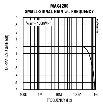

Auch wenn du noch nichts über die gewünschte Bandbreite sagen kannst, so
gehe ich davon aus dass du so zwischen 10...100 MHz brauchen wirst, was
in etwa auch zu deinem anderswo erwähnten ADC MAX1420 (12Bit 60Msps)
passen dürfte.
Als leicht beschaffbare OPs kommen hier MAX4012, MAX4016, MAX477 oder
der im MAX1420 Datenblatt erwähnte MAX4108. Wenn du nur einen
Spannungsfolger brauchst käme ein MAX4178 in Frage.
Schau dir das DB nochmal genau an wie der ADC seine Eingangsbeschaltung
haben möchte. Bei 12Bit 60Msps ist alles nicht mehr so ganz trivial.
>Effekte
Mach dir klar dass in diesem Frequenzbereich (und vor allem bei den
hohen Widerständen) und je nach Aufbau du alle möglichen Effekte durch
parasitären Cs und Ls (abrundung von Ekken, Schwingungsneigung) siehst.
Hier hilft halt nur Lernen der elemtaren Schaltungstheorie
(=> Vorlesungsskripts) sonst wirds ein mühsames und frustrierendes
Stochern.
z.B. bei einem 100K vorwiderstand und 10pF Streukapazität (OP
Eingangspin + Sockel + Leiterplatte) hast du schon einen Tiefpass von
160KHz also nix mehr mit Rechteck, egal wie schnell dein OP hintendran
ist.
Also niedriger Teilerwiderstände (wenn möglich) und
Frequenzgangkompensation je nach Schaltungsvariante.
>Lochraster Aufbau
Durchaus möglich, aber du musst auch wissen was du tust. In dieser
hinsicht wird es durch eine geruckte Schaltung aber von alleine auch
nicht besser.
Als einfachset wichtigste Regel in diesem Frequenzbereich: Alle
Leitungen so kurz wie irgend möglich.

von Kupfer Michi (Gast)
>ob dort die ganzen Parameter der OPV Datenblätter
erklärt werden
siehe auch Anhang
von Maik R. (kiamur)
@Sabb:
Danke für die Tips.
@Kupfer Michi :
Das Dokument ist großartig!!
Maik
