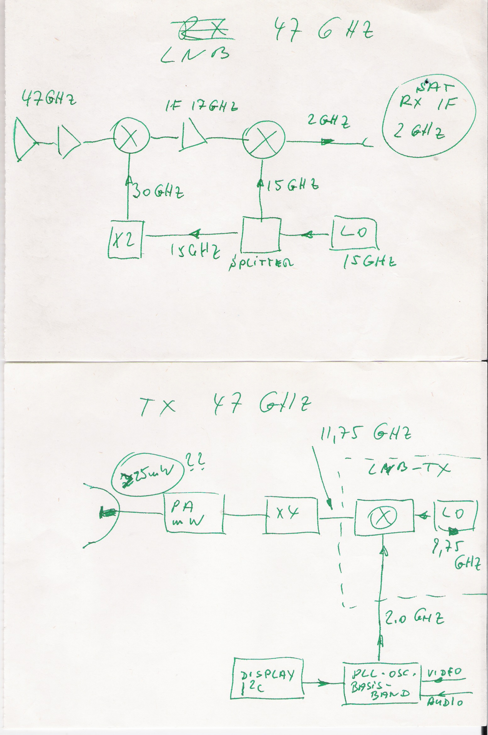

von Funkamateur (Gast)
Hallo Leser,
hier ist das Tafelbild vom Club der Ausbildungstafel. Das zeigt denke
ich alles. Ich brauche einige Technische Informationen. Ein Datenblatt
oder PDF falls jemand da was hat ich nehmen alle Informationen für die
Ausbildung der Funkamateure.

von Dieter Werner (Gast)
Hmmm ...
Diese Daten passen aber nicht besonders gut zu den 47GHz auf dem
spreadsheet.

Hallo Dieter Werner,
welche der in der Liste stehenden Wanderfeldröhren wäre deiner Meinung
nach laut Spreadshead am besten geeignet und eventuell auch noch zu
erwerben. Wie sähen dann deine Modifikationen im Spreadshead aus. Was
würdest du ändern. Wir sind offen für alles. Wir sind ja auch noch in
der Ausbildung und unser Lehrer ist ja erst 80 Jahre.

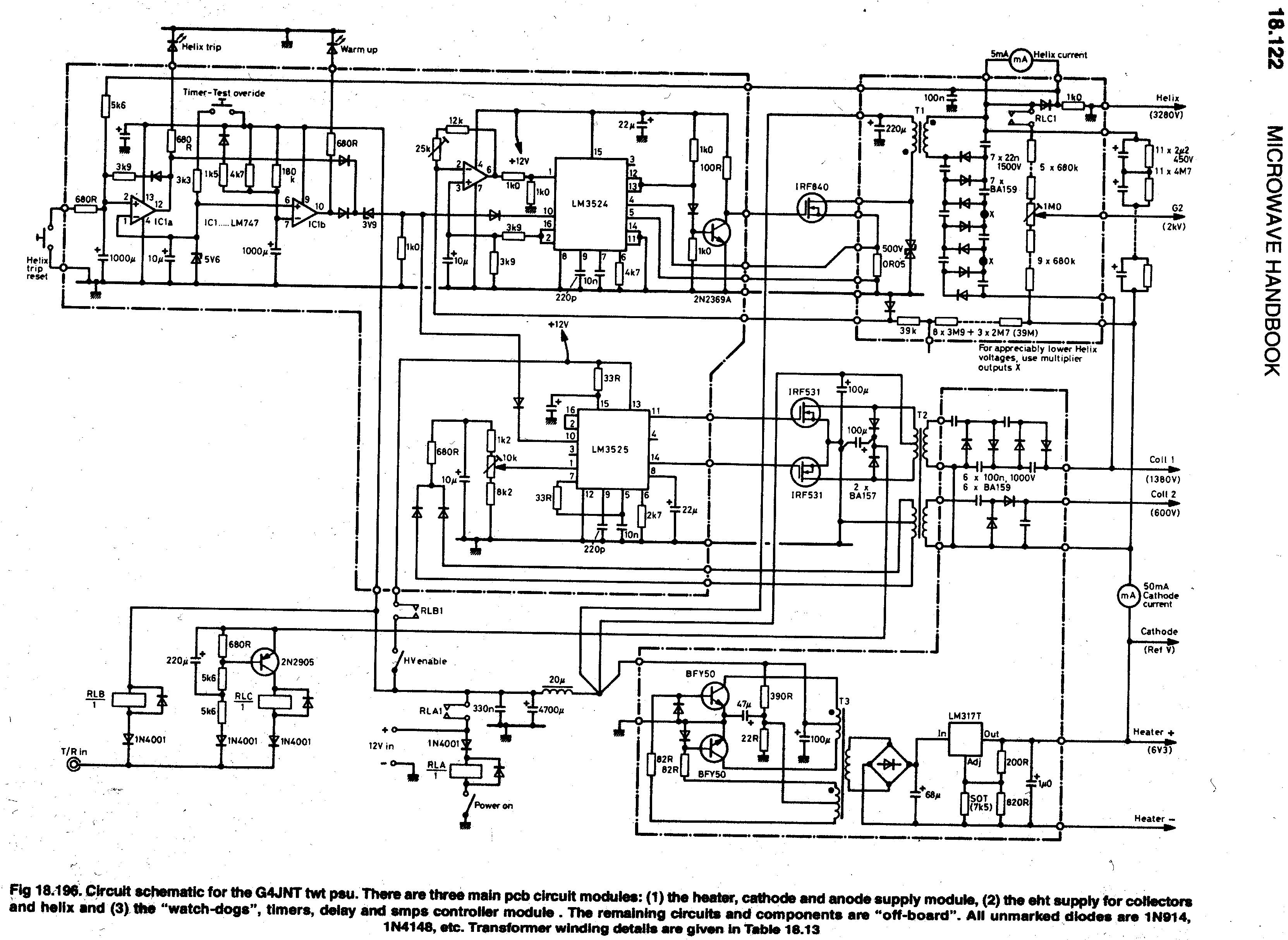

Ich habe ein Siemens-Datenbuch zu deren TWTs, aber für Telefunken soweit
ich weiß nichts. Ein Klystron ist etwas ganz anderes. Und die
Radar-Soldaten sind meines Wissens von Röntgenstrahlung ihrer
Bildschirme geschädigt worden, nicht durch die Mikrowellen.
Das komplizierteste an TWTs ( travelling wave tube, auch deutsch mit WFR
abgekürzt) ist das Netzteil mit seinen diversen Schutzschaltungen und
Einschaltreihenfolgen. Im Laufe eine TWT-Lebens steigt ein bestimmte
Strom an, daran kann man die Restlebensdauer abschätzen. In einem
DUBUS-Heft war mal eine Testschaltung oder sogar ein komplettes Netzteil
beschrieben. Ich hatte mal den Schaltplan eines Siemens-Netzgerätes in
der Hand, das hatte vielleicht Format DIN A2 oder noch größer.
hier gibts schöne Bilder von vielen TWTs:
http://www.df6na.de/df6na/twt_pic.htm

Nach längerem Suchen in UKW-Berichte und DUBUS  -dort im Technik-Buch VI
ist eine Test-Stromversorgung für TWTs enthalten, um unbekannte TWTs
erst mal zu überprüfen - habe ich diesen Bauvorschlag im britischen
"Microwave Handbook Vol.3" entdeckt. Beschreibung und Platinenlayout ist
dort auch noch zu finden.
ISBN 1872309127 (oder ISBN 0900612886 für alle drei Bände).
