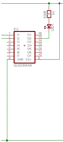

von Jiro (Gast)
man kann es sich auch schwer machen :P
ich würde es mit einem uln machen must nur nachschauen welchen typ du
nimmst und verwendest die schaltung im anhang.
man spart sich nicht nur ne menge einzelner transistoren oder fet´s
sondern auch noch ne handvoll widerstände.
von Tom (Gast)
Dass diese Darlington hier nicht geeignet sind, hatten wir weiter oben
schon erarbeitet. Grund: Die zu hohe UCE im eingeschalteten Zustand im
Verbindung mit der ebenfalls hohe UF der LED.
Mit den 820 Ohm kommst Du auch nie auf 20 mA.
von Philipp B. (philipp_burch)
Ach, und in deinem Schaltplan ist wohl eine rote LED drin, wie? Ich
würd' jedenfalls auch einen Transistor in Emitterschaltung empfehlen.
Funktioniert doch prima. Und in SMD kriegt man das auch schon ordentlich
klein hin.

(prinzip_uln2004.GIF) @tom zumal er mit keinem wort die betriebsspannung
genannt hat. und selbst wenn es 5V sind dann las es halt ne uce von
0,65V sein is doch schnuppe
