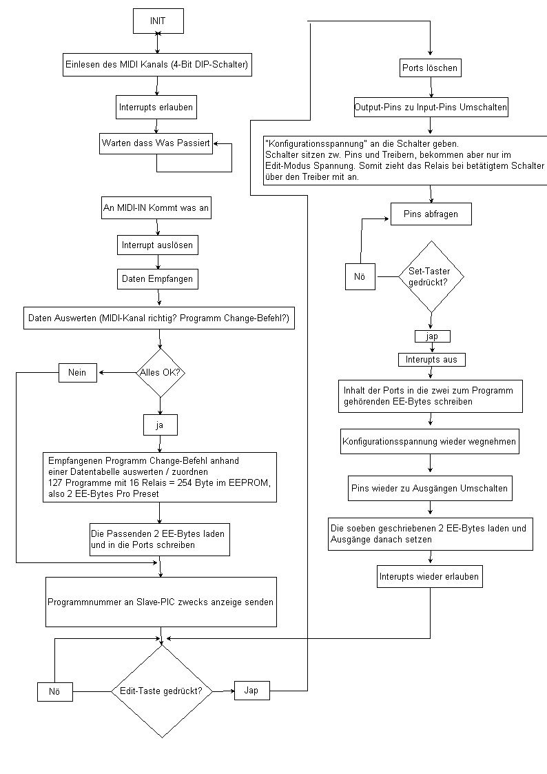

Hi, bin noch ziemlich neu in der uC-Ecke. Mein erstes größeres Projekt
soll eine Box werden, die mir MIDI-Programm-change- Befehle auf einem
Einstellbaren Kanal entgegennimmt und daraus Schaltsignale für 16 Relais
erzeugt. Die Presets dazu sollen im internen EEPROM abgelegt werden. Die
254 Byte der "grossen" 16er Pics sollten dazu geradeso reichen.
Im Anhang hab ich einen Programmablaufplan dazu angefügt.
ACHTUNG: Ich bin Elektroniker, kein Programmierer, dementsprechend sieht
mein Plan auch aus. Aber ich denke man kann dahintersteigen wie ich das
ganze machen will. Meine grösste frage: Kann der PIC aus der
Interruptroutine heraus wieder einen Interupt starten? Er hängt ja quasi
fast nur in der Routine und wartet auf den nächsten Interupt.
Wäre um ein Paar anmerkungen dazu dankbar.
greets, Jens

von Schoasch (Gast)
Hi
Zum einsteigen vl etwas übertrieben... aber man wächst mit der
herausforderung ;-)
Welche Programmiersprache verwendest du? Willst du in C oder ASM
programmieren? Ich empfehle dir, dass du gleich einen PIC18F nimmst. Da
hast du etwas mehr Power und es gibt einen gratis C-Compiler dafür.
Naja.. Vielleicht brauchst du ja keinen interrupt sondern kannst das
ganze mit polling machen. Weil warten in eine ISR ist eigentlich nicht
sinn und zweck der ganzen sache ;-)

von Knut B. (Firma: TravelRec.) (travelrec) Benutzerseite
Wenn Dein PIC-UART Interrupts bedient, wovon ich mal ausgehe (sorry, bin
AVR-ler), dann nutz diese auch! Warten, daß was passiert, ist zu schade
für einen µC - der kann weitaus mehr (z.B. Displayausgabe und noch ein
bisserl MIDI-Routing und so lustige Sachen). Schade daß Du keinen AVR
nimmst, dann hätte ich Dir mehr Unterstützung geben können...
Wenn der Speicher vermutlich knapp wird, nimm gleich einen größeren µC
oder rechne alles nochmal genau durch. Mit einem ATMEGA16 AVR wäre Dein
Projekt überhaupt kein Problem. Da hättest Du die MIDI-Anbindung über
das UART komplett in Hardware, minimal alle 300 µs würde dann mal ein
Interrupt kommen, in dem Du die Daten abspeicherst und in jedem 3. die
Berechnungen machst und dann hast Du noch mindestens 200 Befehle über,
bis der nächste Interrupt kommt, das laaaaangt aber dicke! Und genügend
Pins für Deine Relais hast Du auch und noch ´nen A/D-Konverter und 512
EEPROM und 1024 SRAM Bytes... für 2,75 EUR!
Mit einem geraden Quarz als Taktgeber, also mit 1Mhz, 2Mhz, 4Mhz oder
8Mhz geht Dein UART mit entsprechendem Vorteiler im Baudratenregister
(selbst definierbar!) ganz alleine genau auf 31250 Baud! Ein externer
Quarz oder Keramikresonator ist bei UART-Benutzung Pflicht.
>... ist nur der empfang zeitkritisch...
Genau deshalb in einen Interrupt packen! Der kommt immer geschwind wie
der Wind!
>warum ist da externe oszillator pflicht? sind die internen dazu zu
>ungenau?
Yep, und temperatur-/spannungsabhängig.
>Ihr meint also ich soll alles in ner Main-funktion schleifen und den
>interupt nur zum reinen empfang nehmen?
Ja, macht insofern Sinn, daß zeitunkritische Sachen von den
zeitkritischen unterbrochen werden dürfen und nicht erst abgearbeitet
werden. Ein Byteverlust ist somit nahezu unmöglich und der Controller
hat massig Zeit für andere Aufgaben.
