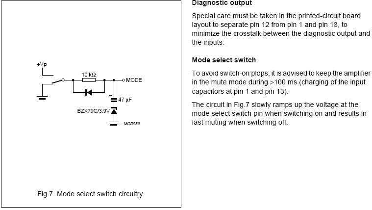

von Läubi .. (laeubi) Benutzerseite
In einigen TDA Datenblättern ist eine Empfehlung für die Beschaltung des
StandbyPins, mit einem R + C + Diode.
Oder mit einer Transistorschaltung. Ich hab dir mal das entsprechende
Angehangen
(Dioden Version)

von Gast (Gast)
danke Läubi und Absager,
daß das Stummschalten funktioniert, glaube ich - interessant ist ja aber
auch der Moment wo ich anschalte. Den Hinweis in der obigen Schaltung
lese ich so: Audiosignal anlegen -> mind. 100ms warten -> Standby auf
"H" legen?
@Absager: Die Frage ist, ob ich mit dem Standby-Eingang so eine
Relais-Variante vermeiden kann.. na ich werds probieren!
Ja da steht doch auch das die Schaltung ein schnelles Abschalten
gewährleitet (kann ich bestätigen da ich das bei meinem AutoVerstärker
benutze um den Verstärker aus zu machen Ruhestrom ist dann auch sehr
niedrig) intern sollten alle TDAs eine Zero-Cross Detection haben,
sodass nur im Nulldurchgang an/aus geschaltet wird.
Du brauchst also kein Relais.
