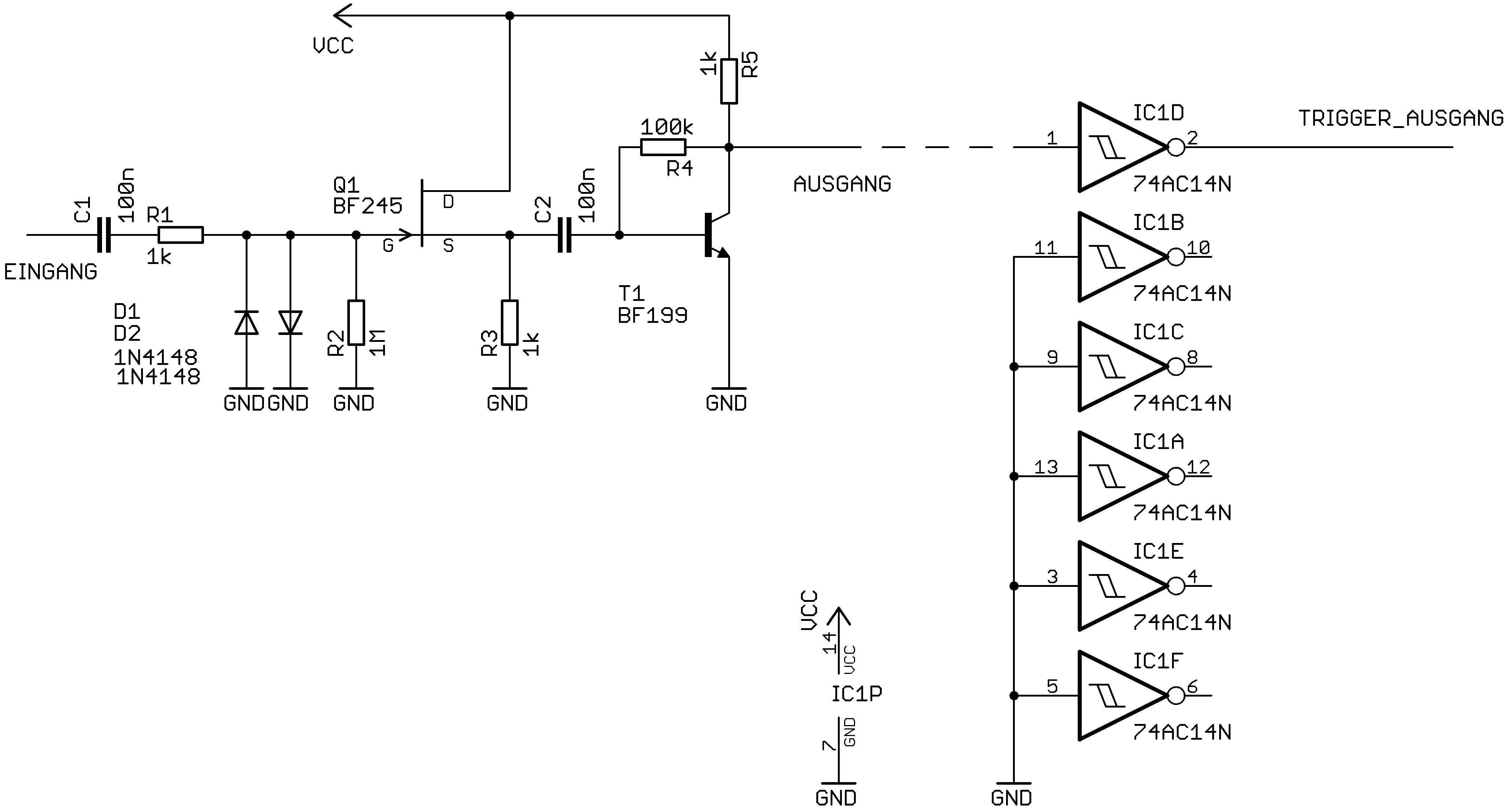

Hallo, ich muß aus einem Sinussignal mit einer Amlitude zwischen 1-4V
und einer max. Frequenz von ca. 50Mhz ein TTL-Signal erzeugen. Ich
dachte da an einen Video-Opamp und ein 74hct00 oder 74hct74. Wie würdet
ihr das machen ?
von Rahul D. (rahul)
Schnellen Comparator.
Den OP brauchst du höchstens, wenn deine Quelle sehr hochohmig ist.

von Der Dude (Gast)
Schneller Schmitt-Trigger, z. B. 74F14 oder 74AC14
von Der Dude (Gast)
und dazu evtl. Transistor-Vorverstärker, z. B. BF199
von Der Dude (Gast)
hier mal ein Bildchen dazu. Den Fet kannst Du weglassen, wenn's nicht
hochohmig sein muss.

von Andreas (Gast)
Danke für eure Tipp´s, Habe noch ein Max903 da, der müßte laut
Datenblatt auch laufen...........
