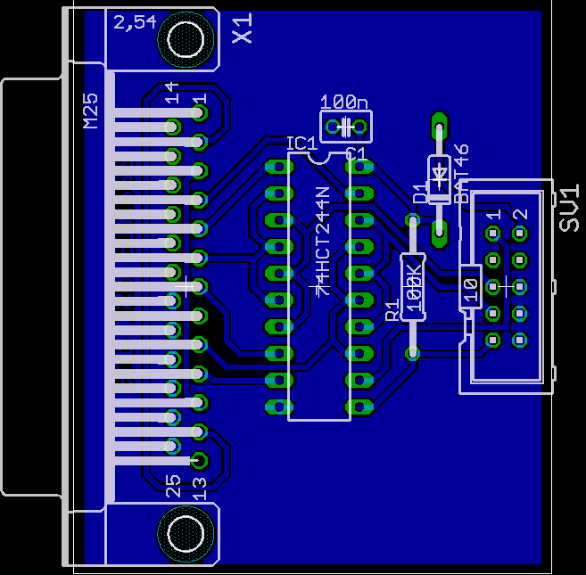

Ich möchte einen Programmieradapter so machen, dass ich den Stecker
(LPT) direkt auf der Platine habe und die Platine so nur noch am PC
anschließen muss. (Ohne langes Kabel)
Meine Frage: Welcher Programmieradapter funktioniert 100%ig mit dem
Mega32? (Ich habe nämlich nicht die Möglichkeit, mehr als 2 oder 3
Platinen fräsen zu lassen, das muss deshalb passen!)
Würde mich über Tipps freuen ;-)

von Thomas O. (tarzanwiejane)
der stk200 kompatible hier im Anhang funktioniert 100%ig mit dem Mega32.
cu Tarzanwiejane

@Thomas Otto:
Wofür baucht man das IC in deiner Schaltung?
das ist ein Buffer/Treiber. Der schuetzt deinen PC vor deiner Schaltung
und umgekehrt. Ausserdem ist diese Variante gut fuer lange Leitungen vom
Programmer zur Schaltung... dein Parallelport wird halt nicht belastet.
Ist auch nicht "meine" Schaltung. Das ist ne Schaltung die dir hier
ueberall um die Ohren fliegt. Softwaretechnisch identisch mit dieser
3-Wiederstandsloesung.
Du kannst gerne die Eagle Layout Dateien haben wenn du magst.
cu Tarzanwiejane
@Thomas831
den IC kannste bei Reichelt fuer satte 0.26 Euronen kaufen... Nimm auf
jeden fall den HCT.
cu Tarzanwiejane

von Michael U. (Gast)
ISP würde ich aus 2 Gründen nicht auf eine Schaltung mit rauf bauen.
Wenn sich herausstellt, daß der ISP gewechselt werden muß (die Version
läuft am neu gekauften Rechner nicht mehr, die benutzte Software läuft
unter dem neuen Betriebssystem nicht mehr, der ISP oder die Software
kann gebau den neuen AVR nicht mehr, den ich benutzen will als
Beispiele), dann werfe ich mehr oder weniger die ganze Schaltung weg.
Wenn ich die nächste Schaltung baue, muß ich wieder eine ISP-Schaltung
drauflöten statt einer minimal 6pol. Kontaktleiste.
Wenn ich nicht jedesmal hinter den Rechner krauchen will, muß ich ein
Anschlußkabel mit meist unbekannten Eigenschaften benutzen.
Wer sich noch an die Zeiten von Parallelport-Scannern, ZIP-Laufwreken
usw. erinnert, weiß was ich meine: deht, geht nicht...
Das ZIP-Laufwerk hatte nicht ohne Grund nur ein 60cm langes ziemlich
dickes Anschlußkabel.
Ich will das keinem aufzwingen, aber wenn einfacher ISP, dann einer mit
Treiberbaustein direkt im Parallelportstecker.
Der HCT hat noch folgenden Vorteil: es ist ein Treiberbaustein, der mit
1m Leitung in dieser Anwendung noch keine Probleme hat, er steckt auch
Zusatzlasten weg, die zusätzlich an den SPI-Pins hängen (Display oder
so) und er schlatet seine Ausgänge in Tristate, meist schon, wenn der
Rechner an ist, spatestens wenn Ponyprog gestartet ist.
Ich habe das Kabel beim Basteln noch nie abziehen müssen, nur wenn der
Rechner aus ist oder beim Start von Windows gibt es einen Reset für den
AVR.
Der STK200-ISP steckt bei mir immer am Parallelport, das ISP-Kabel liegt
dann eben nur rum. Das hat an verschiedenen Boards über die Jahre noch
nie irgendeine erkennbare Nebenwirkung gehabt.
Gruß aus Berlin
Michael

von Sebastian Eckert (Gast)
74HCT244, wie auch in der Zeichnung zu sehen.

Mußt Du mit 16 Jahren nicht langsam ins Bett?
http://www.kreatives-chaos.com/artikel/stk200-programmieradapter
