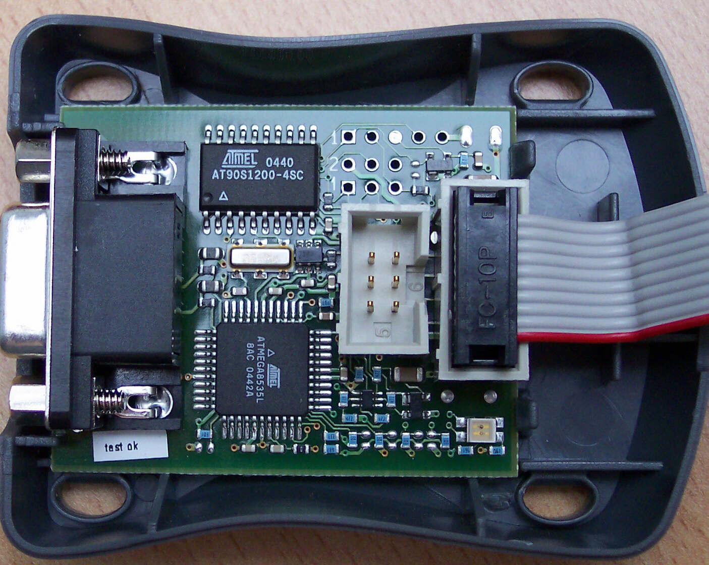

von Thomas (kosmos)
http://www.reichelt.de/bilder//web/bauelemente/D100/CLIP6800.jpg
AVRISP mit 3 Meter Kabel geht bei mir seit Jahren auch ohne Probleme. 5
Meter habe ich noch nicht ausprobiert. Denke aber nicht das das Probleme
bereitet.
Arbeitet das Ding mit 0 und 5V Pegeln oder sitzt da irgendwo ein RS232
Treiber?
von Holger K. (krulli) Benutzerseite

von Thomas (kosmos)
ich habe meine Frage nicht aufs STK500 bezogen sondern rein auf die
Verbindung PC->ISPAVR obs +/- 12V oder 0/5V sind. Der PC sendet ja Rs232
komform aber macht das der AVRISP auch, warscheinlich begrenzt er nur
die empfangegen Pegel mittels Widerstand und Z-Diode damit ihm nichts
passiert.
von Hannes L. (hannes)
> passiert.
Da das AVRISP dieselbe Firmware nutzt wie das STK500, kann man davon
ausgehen, dass auch die Schaltung des Teils, der nicht HV-Mode und
Testboard dient, sehr ähnlich ist. Das STK500 hat definitiv einen
Pegelwandler (MAX232 oder Derivat) in SMD auf der Platine, nenne mir
einen Grund, warum das AVRISP keinen haben sollte? Es ist eine
Industrie-Lösung, da hält man sich an Standards und missbraucht die
Schnittstellen nicht außerhalb ihrer Spezifikation.

von Thomas (kosmos)
das angehängte Bild ist irgendwie verschwunden. Ich kann hier
zumindestens keinen RS232 Baustein sehen, vom seriellen Anschluß gehts
direkt auf 4 SMD Bausteine denke jeweils Z-Diode und
Begrenzungswiderstand. Oder ist das rechts neben dem Quarz ein RS232
Pegelwandler?
von FBI (Gast)
Warum schaust Du nicht einfach in den Schalt- bzw. Bestückungsplan !?
Dafür veröffentlicht Atmel die Teile schließllich.
Das Teil rechts neben dem Quarz ist übrigens ein SP724AHT (triple
bidirectional thyristor overvoltage protectors) und hängt an den
ISP-Buchsen. Und es ist auch sonst nirgendwo anders ein "RS232 Baustein"
drauf. Es wird ein BC847BPN (Doppeltransistor; das 6-beinige schwarze
Teil unterhalb der 6-poligen Buchse) plus einiges Hühnerfutter
verwendet.
Achso Z-Dioden sind das auch nicht. Ich vermute Du meinst die 2
Varistoren VC080514A300 rechts neben der DB9-Buchse?
Aber wie gesagt, kann man alles im Schalt- bzw. Bestückungsplan sehen.
