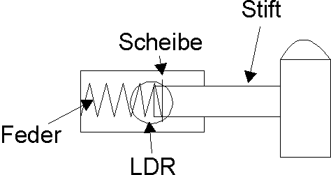

von let (Gast)
Fahrradfelgen werden nicht ausgewuchtet wie man es bei Motorrädern
oder Autos macht. Bei den Geschwindigkeiten und der relativ geringen
Masse ist das unnötig.
Es geht darum die Felge durch die mechanische Spannung der Speichen
so zu formen, das sie nicht 'eiert'.
Mediziner, Physiker und Maschinenbauer haben sicher ein paar
lateinische Begriffe dafür parat (radial in einer Ebene oder sowas).
Vielleicht geht als Fühler ein Plastikstift, der mit einer Feder
gegen die Felge gedrückt wird. Ein am anderen Ende befestigter
Fotowiderstand wird dann von dem Stift mehr oder weniger
abgedeckt. Gegenüber vom LDR sitzt dann eine LED.
Ich habe mal versucht etwas zu skizzieren. Ist nicht zuende
gedacht aber vielleicht läßt sich das mechanisch irgendwie
hinbekommen.
LDRs sind etwas träge, vielleicht schon etwas zu träge hierfür.
Aber es gibt ja noch Fotodioden.
 - Michael
von Power (Gast)
Aha, wieder was gelernt! ;-)
Wenn's um das 'Eiern' geht, dann könnte doch ein Wegaufnehmer in's Spiel
kommen. Die Dinger gibt's mit Diff-Trafo, werden für
Wärmeausdehnungsmessung an Maschinen verwendet, vielleicht wäre das was?
Mit einem Laufrad an der Felge montiert könnte man den maximalen Weg
ermitteln.

von Timo (Gast)
Zu let:
Zitat:
"Vielleicht geht als Fühler ein Plastikstift, der mit einer Feder
abgedeckt. Gegenüber vom LDR sitzt dann eine LED."
Man könnte den Plastikstift auch an einem Pot befestigen (also ein
schiebepoti). Somit wird der Widerstand mal mehr, mal weniger verändert.
Diese Änderung kann man zum Beispiel mit dem Analogwandler einlesen.
