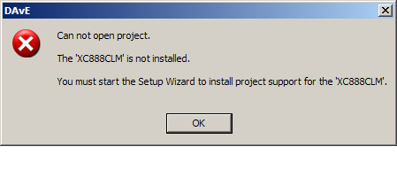

von Carsten S. (carsten)
habe gerade mit dem DAvE kurz ein Beispiel zusammen geklickt. Sendet
jetzt 8 Datenbytes pro Nachricht.
von Patrick (Gast)
Danke Carsten! Ich werde den Code erst heute Abend testen können.
Was hast du da in DAVE verändert? Ich habe zuvor auch 8Daten Bytes in
Dave ausgewählt. Funktioniert hat es bei mir nicht.

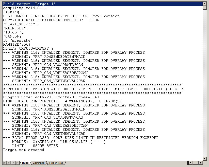

Wenn ich meine Sendefunktion so ausbaue, auf 8Bytes dann erhalte ich vom
Keil Compiler Fehlermeldungen siehe Dateianhang
void komSendeDaten(char id,char datenByte1,char datenByte2,char datenByte3,char datenByte4)
  pdata un_32bit  canDataObject;
  pdata un_32bit  canDataObject2;
  pdata un_32bit  canIDObject;
  pdata stCAN_SWObj canTransmitObject;
  CAN_vGetMsgObj(TRANSMIT_OBJECT, &canTransmitObject);
  canIDObject.ulVal = id;
  canDataObject.ubDB[0] = datenByte4;
  canDataObject.ubDB[1] = datenByte3;
  canDataObject.ubDB[2] = datenByte2;
  canDataObject.ubDB[3] = datenByte1;
  canTransmitObject.ulID     = canIDObject;
  canTransmitObject.ulDATAL   = canDataObject;
  canDataObject.ubDB[0] = 0x21;
  canDataObject.ubDB[1] = 0x22;
22
  canDataObject.ubDB[2] = 0x23;
23
  canDataObject.ubDB[3] = 0x24;
24
25
  canTransmitObject.ulDATAH   = canDataObject2;
26
27
  CAN_vConfigMsgObj( TRANSMIT_OBJECT, &canTransmitObject );
28
29
  CAN_vTransmit(TRANSMIT_OBJECT);               // Sende-Prozess starten
30
Also ich vermute, dass es an der Keil Software liegen könnte. Ich habe
eigentlich keine Lizens dafür. Hab die Software vom Internet
Ja, da hast du die max. Codegröße der Demo-Version überschritten.

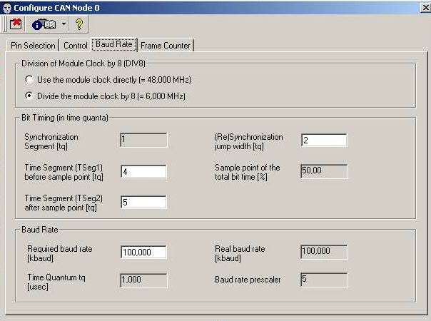

Mit DAVE kann der Loop Back Mode aktiviert bzw. deaktiviert werden.
Was bedeutet der Loop Back Mode eigentlich? Werde aus der DOKU nicht
ganz schlau draus!
Loop Back Mode heißt, das der Controller einen "internen" CAN-BUS
einschaltet anstatt auf die PINs zu gehen. Dieser ist für interne
Testzwecke gedacht.
von Patrick (Gast)
Achso, und den hatte ich zuvor aktiviert. Desshalb konnte ich auf dem
CAN Dongle nix sehen.
Hast du dich mal genauer mit dem Bit Timing beschäftigt?
Im Manual gibt es dazu einige Formeln. Mit DAVE können dan TSEG1 und
TSEG2 usw. eingestellt werden. Kommt man anhand der Formeln auch auf
diese Werte?
Ne, hab da nie was verändert.
Aber in der Regel rechnet sich DAvE die Sachen anhand der Formeln
richtig aus. Blöd wird es nur, wenn es Zustände gibt, die nicht erlaubt
sind, aber man rein mathematisch gesehen in die Formel einsetzen kann.

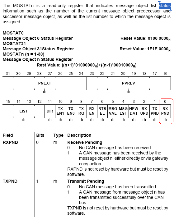

Guten Morgen Carsten,
am Wochenende habe ich mich mal mit den MultiCAN Interrupt beschäftigt.
Zuerst habe ich mir das Beispiel "MCAN_GettingStarted" von der Infineon
Seite
heruntergeladen.
Ausschnitt aus der Interrupt Routine "SHARED_INT.C":
>>Siehe Dateianhang INT.TXT
CAN_vWriteCANAddress(CAN_MODATAL(ubTempMsgID));  // Add this line CAN_vReadEN();  // Add this line
IO_vWritePort(P3, CAN_DATA0);  // Add this line
Hier wird gezeigt wie man ein Datenbyte von der CAN Botschaft auf den
Port3 ausgibt. WIe kann man die ID die Datenlänge usw. auslesen?
Weiss nicht wie man dies in dem Interrupt macht.

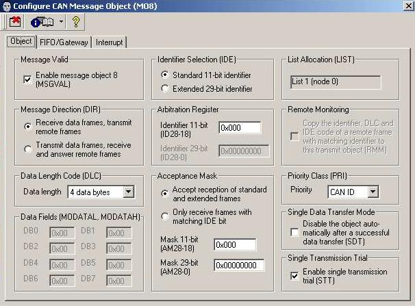

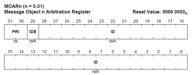

Ja ok, aber wenn ich jetzt z.B. 5 unterschiedliche CAN Botschaften
empfangen möchte, dann sind die ID's (bzw. DLC) schon wichtig. Damit
kann ich ja eine bestimmte ID abfragen.Wie kann man dies trotzdem in der
Interruptroutine die ID und DLC abfragen bzw. auslesen?
Was meinst du damit?
>>Und eine bestimmte ID wird nur für ein Messageobjekt aktiviert, das heißt
>>anhand vom MO kannst du dir denken welche Message-ID es war.
Wenn du 5 unterschiedliche Nachrichten empfangen willst, z.B. ID 1-5
dann machst du eine Zuordnung MO0 empfang nur ID 0x001, MO1 nur ID 0x002
etc.
Dann weißt du automatisch wenn du eine Nachricht in MO1 hast, dass die
ID 0x002 war.
von Patrick (Gast)
Achso dann lege ich z.B. mit Dave 5 Message Objekte an, in denen soll
die CAN Botschaften gespeichert werden. Jedes Message Objekt bekommt
eine ID zugwiesen. Wie könnte ich dann die ID's von den MO's bestimmen?
Ich habe bissher nur mit der ReadFifo Funktion experimentiert. Hier
möchte ich aber das FIFO Prinzip nicht verwenden.
Die kannst du im DAvE einstellen.

von Patrick (Gast)
>>Wenn du eine Art Absender angeben willst, dann schreib die Adresse doch
>>ins Datenbyte0.
Ja eigentlich ist das Auslesen der ID unnütz, da ich die ID von dem
Message Obejkt ja schon kenne.
Im Dateianhang befindet sich die Einstellungen zu dem Message Objekt 8.
Hier habe ich doch die Filterung deaktiviert oder? Was bedeutet da CAN
ID bei PRI? Wenn ich die Filterung aktiveren möchte, dann muss ich doch
"only receive frames with matching ID bit" aktivieren und bei MASK
11-Bit einen Wert eingeben.
Z.B. MO8: ID=0x002 --> MASK 11-Bit=0x002 --> nur ID 0x02 durchlassen
Bei deiner Einstellung werden sowohl die 11-bit als auch die 29-bit ID
angenommen. Wenn du nur den ausgewählten ID-Bereich (11 oder 29 Bit)
akzeptieren möchtest musst du "only receive frames with matching ID bit"
aktivieren.
Nun zur Maskierung:
Wenn die Message ID 1 zu 1 mit der MO-ID übereinstimmen soll, dann muss
die Maske überall 1en haben (z.B. bei 11Bit-ID 0x7FF)
Bei deinem Beispiel Mask=0x002 wird nur Bit 1 zur entscheidung
Betrachtet.
Binär sieht das dann so aus:
000 0000 0010
Wenn nun aber eine Message mit ID
111 1111 1111 kommt wird diese mit der Mask verundet und übrig bleibt
000 0000 0010 und würde somit akzeptiert werden.
Ist die Mask 0x7FF dann bleibt als "ID" 0x7FF über, was nicht akzeptiert
wird. Dieser Mechanismus ist da, um gewisse IDs zu gruppieren (µC
reagiert auf mehrer Message IDs gleich - z.B. mehrere Notauschalter an
einer Maschine die die "Notausnachricht" jeweils mit eigener ID senden)
von Patrick (Gast)
Habs jetzt herausgefunden, muss allerdings erst noch testen:
CAN_vWriteCANAddress(CAN_MOAR0); // ID from Message Objekt 0
CAN_vReadEN();
uID = CAN_DATA0;
Jetzt weiss ich nicht, ob dann die ID in der Variable Data0 steht.
Bei 11-Bit steht die ID in Byte0 und 1, bei 29Bit in allen 4 Datenbytes

von Patrick (Gast)
Hallo Carsten, dein Projekt lässt sich mit DAVE nicht öffnen.
Die Fehlermeldung habe ich mal an den Dateianhang gehängt.
Wenn ich bei mir ein Projekt neu anlege, dann funktioniert das auch.
Ich habe die DAVE Version 2.0 installiert. Laut Fehlermeldung müsste ich
"XC888CLM" installieren. Aber das habe ich doch bereits getan.
von Patrick (Gast)
Auf der Infineon Seite gibt es mehrere Versionen von "XC888CLM".
>>http://www.infineon.com/cgi-bin/ifx/portal/ep/programView.do?channelId=-81334&programId=48184&programPage=%2Fep%2Fprogram%2Fdocument.jsp&pageTypeId=17099
Da kann es sein, dass du eine andere Version Installiert hast.
Ich habe bei mir das Beispiel mit XC888CLM v1.1 verfasst.

Hallo Carsten St, mit welchem Register kann überprüft werden, ob eine
CAN Nachricht aktuell anliegt oder nicht? Wenn z. B. eine CAN Nachricht
auf dem Bus anliegt, dann soll erst die CAN Nachricht in das
vordefinierte Message Objekt gespeichert werden.
von Patrick (Gast)
Hab im Datenblatt das Status Register entdeckt.
Mit dem Register MOSTATn kann überprüft werden ob, aktuell eine CAN
Nachricht anliegt oder nicht.
habe mich leider geirrt, im MOARn Register steht die ID der im
MessageObjekt empfangenen Nachricht.
z.B. Arbitrierungs-ID: 0x001 (MOARn)
Filtermaske 0x00F
Nachrichten-ID 0x31
danach steht in MOARn 0x31, wird also überschrieben (macht aber nichts
aus)
n = 0..31
-> Wenn du also die Maske auf 0x000 einstellst empfängst du jede
Nachricht und kannst so die ID auslesen.
(auf MOAR musst du natürlich über den Access Mediator)
von Patrick (Gast)
Die CAN ID kann ich folgendermaßen auslesen:
//Message Objekt 0
CAN_vReadEN();
byte1 = (CAN_DATA2 & 0xFC) >> 2;   // MOARn[23-16]
byte2 = (CAN_DATA3 & 0x1f);        // MOARn[31-24]
Dies funktioniert nur beim Message Objekt 0. Wenn ich die CAN-ID vom
Message Objekt 1 oder zwei auslesen möchte, dann bekomme ich keine

Zuvor habe ich natürlich mit DAVE drei Message Objekte MO0, MO1 und MO2
angelegt. Bei allen ist das AMR Register auf 0x000 eingestellt.
Hiermit kann ich die ID auslesen.
Ich hab schwierigkeiten mit folgendem Vorgehen:
- alle CAN-ID's abfragen
- wenn entsprechende CAN-ID eingetroffen ist, dann lege eine Message
Objekt an
  (ID, DLC, DATEN)
Wie soll ich das verstehen?
Du hast 3 MOs, die alle jede Nachricht akzeptieren (Maske 0x000)? Das
kann nicht funktionieren. Wieso sollte einmal eine Nachricht in MO0 und
das nächste mal in MO1 abgelegt werden.
Also wie man eine MO anlegt, das kannst du dir vom DAvE abschauen. Wie
man die ID aus einem MO ausliest, weißt du jetzt auch - wo ist also das
Problem?

von Martin (Gast)
ich und ein freund machen eine Projektarbeit mit dem XC888CLM µC von
Infenion. Natürlich mit dem Can bus.
Leider kommen wir im moment nicht wirklich weiter. Ich war sehr froh
diesen thread hier zu finden und dachte mit mit dem beispielprogramm
erste erfahrungen zu sammeln. Das von Carsten gepostete
XC800_CAN_DEMO.zip lässt sich zwar öffnen und compilieren, wenn ich es
aber auf den µC laden möchte (mit einem Keil Ulink2) bekomme ich
folgende fehlermeldung:
http://img207.imageshack.us/my.php?image=fehlermeldungvx5.jpg
Wir haben ein lauffähiges Projekt von unserem Vorgänger, aber da blicke
ich überhaupt nicht mehr durch, es funktioniert aber (also das auf den µ
Controller laden)
