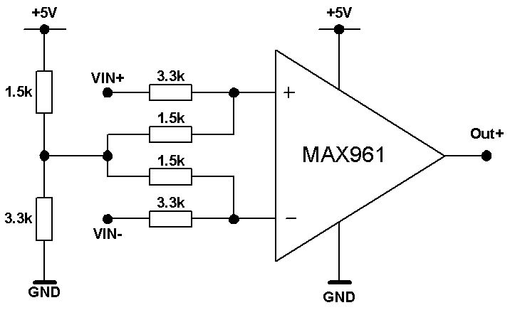

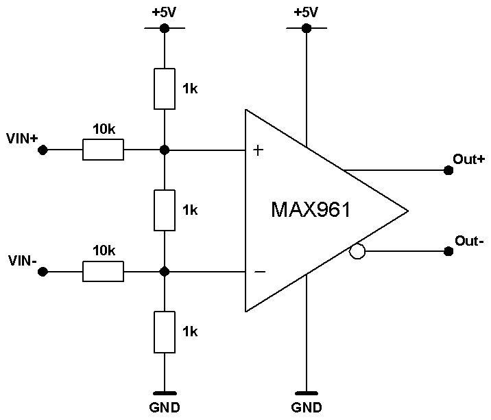

Wie wär's mite MAX999 bzw. MAX961? Das ist ein super Komperator, den man noch bei über 50 MHz einsetzen kann. ist leider nicht ganz billig, aber bei Dallas/Maxim kriegt man meistens einige Gratis-Muster. Der Baustein ist zwar nur für Singel Supply (3.3V bis 5.5V) ausgelegt, aber in Deinem Fall kannst die +- 2V mit einem Widestandsnetzwert am Komperator Eingang entsprechend einpegeln...
Anbei noch ein ein Beispiel-Schema (ohne gross nachzurechnen...) Gruss Peter
Oups... Mit "Hirn" einschalten und "Nachrechnen" komme ich auf ein etwas anderes Widerstandsnetzwerk...
