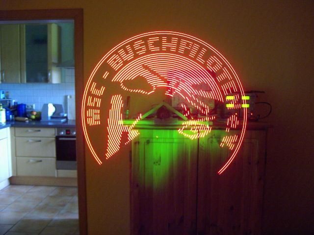

Hallo Leute,
erstmal sorry für den Betreff, mir ist kein besserer Name eingefallen.
Es geht um folgendes:
EGB Leds sind auf einer Art Zylinder montiert, der Durch einen
Schrittmotor angetrieben, rotiert. Durch eine geschickte Ansteuerung der
LEDs sollte sich beim richtigen Timing und genügend hoher
Geschwindigkeit ein Bild ergeben. (eine schlechte Skizze ist im Anhang)
Das wäre zu ralisieren, was mir aber Sorgen macht, ist die sphärische
Verzerrung, die sich durch diese Methode ergeben würde. Ich bin jetzt
schon länger am überlegen wie man diese aus dem Bild "rausrechnen" kann.
Der Aufbau ist so, das eine externe Steuereinheit das Bild aufbereitetg
und dieses Dann per Funk an den Empfänger, der selbst mitrotiert,
übermittelt. Der Empfänger selbst muss dann "nur" die Pixel abhängig vom
Winkel darstellen können.
Hatte jemand schon eine ähnliche Problemstellung bzw. kann mit
Mathematisch ein wenig weiterhelfen?

von Roland P. (pram)
> deswegen kann ich sie nicht nicht stauchen bzw. strecken.?!
doch in dem du sie langsamer oder schneller an die Zeile schickst. Sinus
für diese Frequenz müsste da passen (hab das jetztn nicht nach
gerechnet),
d.h. du berechnest den Sinus zum Drehwinkel und änderst entsprechend
einer Sinuskurve die Profilfrequenz....
was ja im Endeffekt einer Ableitung entspricht, also cosinus
ausrechnen...
wenn du an den Stellen cos(a)=0.1, cos(a)=0.2, cos(a)=0.3 .... cos(a)=1
jeweils die nächste Zeile zeichnest, kannst so ein Bild entzerrt mit 20
Zeielen anzeigen (ebenfalls nicht nachgerechnet).
Zeichne es dir am Besten mal auf einen Blatt papier auf, sinus und
cosinus kann man ja direkt am Einheitskreis ablesen
Roland

Is doch ganz einfach Leute:
Das anzuzeigende Bild hat eine Höhe d.
Der Schrittmotor braucht n Schritte für eine halbe Zylinder Drehung.
(Der Bild-relevante Teil)
D.h. der Schrittwinkel ist alpha = (180° / n)
Angenommen der Zylinder dreht sich so dass das Bild von oben nach unten
aufgebaut wird:
Der Zylinder macht ja n Schritte durch, es geht bei Stellung 0 los (Anz.
Stellungen = n + 1):
h = 0,5 * sin(90° - 0 * alpha) + 0,5
Angenommen das Bild wird als nicht-pixelig angenommen, dann muss in
dieser Stellung die Bildzeile an den LEDs ausgegeben werden, die
verhältnismäßig in Zeile (h / d) liegt.
Da es bei bekannter Schrittanzahl n ja nur eine bestimmte Anzahl von
Sinus-Berechnungen benötigt werden, können diese in eine Tabelle gelegt
werden. Es wird im Prinzip jedem Schritt eine bestimmte Zeile vom
auszugebenden Bild zugeordnet.
Durch eine geschickte Tabelle kann man den Speicherauwand noch
reduzieren, wenn man z.b. sin(x) u. sin(-x) zusammenfasst etc.

von Matthias (Gast)
Willst du so etwas bauen??
von Stefan (Gast)
ich glaube er will das ganze 90° gedreht bauen

von KingSize (Gast)
@All
danke für die rege Beteiligung!
@Matthias
wie Stefan es schon sagte, das Bild kommt meiner ursprünglichen Idee
schon sehr nahe, nur ist es halt um 90° verdreht und nicht korrigiert.
Also man sieht die sphährische Wölbug, die ich ja eigentlich entfernen
möchte.
Hast du das Modell am Foto eigentlich selbst genaut?
Wegen dem Abstahlwinkel muss ich mich auf jeden Fall noch nach LEDs mit
einem hohen Winkel umsehen, alternativ müsst man die Helligkeit abhängig
von dem aktuellen Winkel regeln.

von Matthias (Gast)
Ja, das Teil ist selbstgebaut, mit noch drei weiteren Leuten..
Es gibt dafür noch mehr Bilder & Videos....
