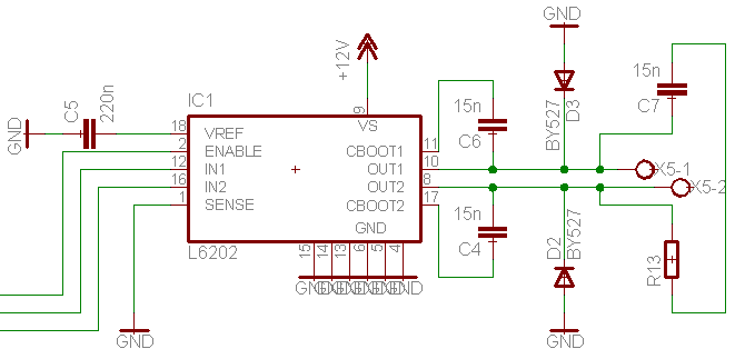

ich habe folgendes Problem mit dem L6202: nach einer gewissen Zeit
funktioniert auf einmal eine Motorrichtung nicht mehr richtig. Der Motor
dreht sich dann in eine Richtung viel schneller als in die andere. Was
könnte hier das Problem sein?
von Jack B. (jackbraun)
Beschaltung?
PWM an Enable?
von elektro (Gast)
beschaltung wie im db.
enable ohne pwm einfach an einen Ausgang vom µC.
Vielleicht hast Du zufällig mal die Richtung umgeschaltet, während
Enable noch auf High war.
Der 6202 ist recht empfindlich (und teuer). Nachdem 2 Stück kaputt
waren,
bin ich auf L293 umgestiegen.
von elektro (Gast)
wo liegt der Fehler in in dieser Beschaltung?
von elektro (Gast)
weiß keiner ob das so stimmt?
Was soll daran nicht stimmen, das ist doch die Beschaltung aus dem
DB des 6202.
von elektro (Gast)
ja, aber trotzdem wird mein L6202 nach einigen Sekunden kaputt. Zum
Beispiel wird der Links lauf langsam. Was könnte da das Problem sein?
von elektro (Gast)
stimmt das, dass man beim l6202 nie mit 100% pwm an enable fahren darf?
Also darf ich auch keine konstante Spannung an enable anlegen oder?
