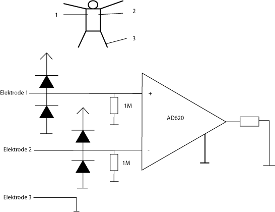

ich hab ein EKG gebaut, wo die Elektroden direkt ohne irgendwas
dazwischen direkt an die Eingänge eines AD620 kommen. Funktioniert so
lala. Wenn ich aber von jeder Elektrode einen Widerstand von 1 MOhm nach
Gnd ziehe ist auf einmal nahezu alles 50 Hz Brummen weg und ich habe ein
1a Signal. Wieso das? Wieso funktiniert diese Billigschaltung besser als
alles was AD und TI in ihren AppNotes haben?
Pappi

von Pappi (Gast)
Hier isser
von Pappi (Gast)
Wenn die beiden Widerstände da sind ist es super, wenn nicht totaler
Müll

von Tom (Gast)
Meine Theorie:
Durch die 1 MOhm-Widerstände werden kapazitiv (=hochohmig) angekoppelte
50-Hz-Störungen abgeleitet.

von Peter D. (peda)
Jeder Operationsverstärkereingang hat einen Bias-Strom, den mußt Du
ableiten, sonst kommst Du aus dem Arbeitspunkt heraus.
Die 1M sind also unbedingt notwendig.
Gleichzeitig leiten sie auch kleinere Störströme ab (50Hz).
Sie bilden mit der Körperkapazität (einige pF) einen Hochpaß.
Peter
von Pappi (Gast)
Ähm der Herzschlag erfolgt nicht mit 1 Hz sondern mit bis zu 100 Hz je
nach Komponente. Aber bis 20 hz brauchst Du auf jeden Fall. Und wie soll
denn ein 50 Hz Notch vor einem InAmp Eingang aussehen? Der Sinn des Inas
ist doch gerade dass er ein tolles Frontend ist mit dem sich die Cie
Common Mode Spannung +-eliminieren lässt. Solch ein Filter kommt IMMER
nach dem InAmp. Und in dem was Du gepostet hast sehe ich auch keinen 50
Hz Notch am Eingang. Dort sind nur die Dioden, eben nicht die beiden
Widerstände um die es hier geht! Fließt der Bias Strom nicht über die
Elektrode ab? Nirgendwo in den App Notes habe ich solche 1 M Widerstände
gesehen! Siehe:
http://designer.mech.yzu.edu.tw/article/articles/technical/(2002-05-25)%20AD620儀表放大器使用說明.files/image034.gif
 oder
http://focus.ti.com/graphics/vf/medical/medical_ecg.gif
Aber mit den Widerständen geht es viel besser als nur mit dem
Invertierenden Verstärker der die Common Mode Spannung invertiert und
zurückschickt!

von Pappi (Gast)
Jepp Batterien nehm ich. Aber selbst mit nem Isolationsverstärker
dahinter braucht es anscheinend die Widerstände sonst ist die Common
Mode Rejection nicht so sichtbar... Hat jemand von euch ein
Bioinstrumentationsbuch?
