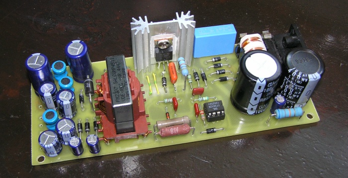

Um voranzukommen, habe ich gerade einen Eintakt-Sperrwandler aus einem
SAT-Receiver nachgebaut, der läuft und liegt auch von der Leistung her
in deinem Rahmen.
Transistor: IRFBE30, Trafo: Schrott. Regler-IC: IP3842N
Das Bild vermittelt einen Eindruck von der Komplexität eines solchen
Netzteils. Einfacher geht's nicht! (mit PWM-IC und dem Rest diskret)

von Stefan P. (pauli003)
Hallo Null!
Du sprichst einige Probleme an!
Die Ausgänge werden mit C - L - C - Gliedern geglättet, und können
direkt an TTL o.ä. angeschlossen werden.
Eine Powerfaktor-Correction ist nicht vorhanden. (Ist bei geringen
Leistungen auch nicht vorgeschrieben). Wie groß die Emissionen ins Netz
sind, kann ich Dir nicht sagen, es ist aber ein Entstörfilter (für
symmetrische Störspannungen) davor. Außerdem stammt die Schaltung aus
einem Gerät mit CE-Kennzeichen.
Dieser Receiver hatte sogar ein Plastegehäuse!
Bei Teillast hat man aber Störungen im UKW-Empfang!

von Benedikt K. (benedikt)
Timo_Pat wrote:
> Im Anhang findet ihr ein Foto von einem Schaltnetzteil mit genau diesen
> Parametern. Dieses gibt es für etwa 3 € bei Pollin. Da sind "Kaum"
> Bauteile drauf. Deswegen verstehe ich nun nicht, wieso es so schwer sein
> soll ein Schaltnetzteil zu bauen. Es ist kompakt und effektiv.
"Kaum" sind ja nur etwa 50 Bauteile....
> Benötige nur einen Schaltplan. Vorkenntnisse bezüglich E-T besitze ich.
Das sind genau die Fragen, die zeigen dass du eben keine Ahnung hast.
Ich wette Stefan hat den Schaltplan für sein Netzteil selbst gezeichnet.
Ich könnte den Schaltplan für ein Schaltnetzteil nach deinen Wünschen in
<15Minuten zeichnen, allerdings ohne konkrete Bauteilwerte. Spätestens
wenn es an den Übertrager geht, und das Netzteil unter alle
Lastbedingungen stabil sein soll (siehe auch die Probleme von Stefan),
wird es schwer. Das geht nur in den seltensten Fällen ohne ausprobieren
oder genauem Vermessen des Übertrages und anderer Bauteilen (die Werte
(parasitäre Induktivitäten und Kapazitäten) werden u.a. für eine
ordentliche Dimensionierung des Snubbers benötigt).
Wenn man die prinzipielle Funktion eines Schaltnetzteils verstanden,
dann kann man noch lange keines entwerfen, denn zwischen Theorie und
Praxis ist ein nicht ganz kleiner Unterschied.)
@ Benedikt K.:
Nein, habe ich nicht! Es ist ein 1:1 Nachbau eines defekten Netzteils
aus dem Schrott. Der Trafo war noch ganz, das war auch der Anlaß für den
Nachbau.
Überall, wo die Originalplatine schwarz war, habe ich großzügiger
dimensionierte Bauteilen verwendet :-)
Ein SNT selbst entwerfen, das kann ich lange nicht.
Aber bei Aufwärts- oder Abwärtswandlern ist es wesentlich einfacher!
Da kann man sogar ungeregelte Wandler bauen (z. B. NE 555 liefert Takt
und Pulsweite), und sich sehr drüber freuen!
Deswegen habe ich schon mehrfach darauf hingewiesen, daß man damit
beginnen sollte.
Dies tue ich nun nochmals, solange, bis es allen zum Hals raushängt, und
es was bringt :-)
Schönes Wochenende,
                       Stefan.

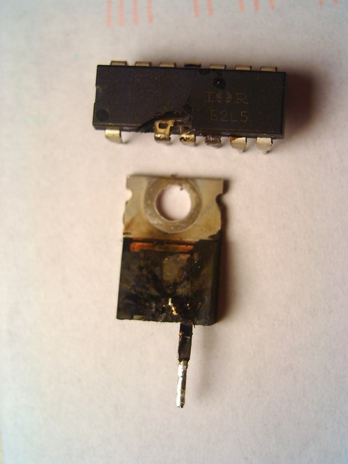

von SNT-Opfer (Gast)
Wurde schon fast alles gesagt...
Aber Selbstbau hat immens viele Tücken.
Selbst wenn das Layout "gut" funktioniert (parasiten etc.) und der
Leistungsteil nicht mehr explodiert (im wahrsten Sinne des Wortes),
dauert es eine Weile bis der Regler unter ALLEN Belastungen einwandfrei
funktioniert.
Sobald der Regelkreis eines Schaltnetzteils anfängt zu schwingen, flach
hinwerfen und zum Feuerlöscher krabbeln !
Und noch ein Praxistipp, erstmal langsam die Eingangsspannung hochfahren
und mit dem Oszi das Rechteck aus dem Regler beobachten, wird das ein
breiter Balken schwingt das Ding.
Achja, Schutzbrille aufsetzen ! Wenn ein Mosfet bei 400V durchgeht, wird
er kopflos....selbiger wird mit hoher Geschwindigkeit durch den Raum
befördert.
(siehe Anhang, Fet und Brückentreiber nach Unfall, falls da)
Aber ansonsten machen die Teile schon Freude, wenn sie jemals
funktionieren.
> Nachbau.
Daran sieht man, das ein Schaltplan bei weitem nicht ausreicht: Selbst
der 1:1 Nachbau ist bei bestimmten Belastungen nicht stabil bzw erzeugt
Störungen, da selbst die Leiterbahnführung extrem wichtig ist.
> beginnen sollte.
Ja, das ist Kindergarten im Vergleich zu einem galvanisch getrennten
Netzteil das mit Netzspannung läuft. Letzteres habe ich auch noch nicht
hinbekommen. Unter bestimmten Lastzuständen erzeugen meine SNT auch
Störungen, oder fangen an zu schwingen.
Ich schätze mal das mindestens 95% aller Leute die von sich behaupten,
dass sie Ahnung von Elektronik hätten, nicht in der Lage sind ein
Netzbetriebenes Schaltnetzteil zu bauen, das alle EMV und sonstige
Richtlinien erfüllen würde.
Die einfachste Lösung wäre als entweder ein konventionelles Netzteil +
78/7815 zu verwenden, oder ein fertiges Schaltnetzteil zu kaufen.
Entweder ein günstiges von Pollin, oder irgendein anderes (z.B. bei
Reichelt), was aber nicht ganz billig wird.
