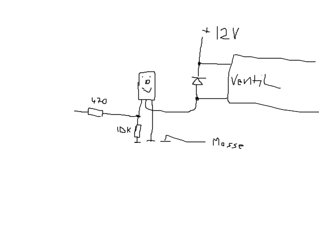

von Düsentrieb (Gast)
so, echt schön gemalt extra für dich :-)
nur ein problem bleibt: der irf530 is für 5v ansteuerung ungeeignet!!!
nimm einen irfz44 oder einen logik-level fet !!!
von Katrin (Gast)
danke ihr habt mir sehr geholfen werde das nun alles nochmal durchgehen.
Wahrscheinlich letzte frage für heute: würde sich der schaltplan für ein
solches irfz44 verändern?
Vielen Dank an euch alle eure Katrin
nee, anschluss gleich. hab grad noch ins datenblatt geschaut, wenn nur
<1A last, also ventil wirklich < 10W , geht der 530 schon gut.
die diode, zb UF4004, muss rein, sonst killt die induktion beim
abschalten den fet !! und der 470 ohm verhindert hf-schwingungen!
von paul (Gast)
@düsentrieb oder einen ders weiß: wat bedeutet idk?
von Falk (Gast)
@ paul
Das ist handschriftlich und soll wohl 10K heissen, sprich 10 KiloOhm.
MfG
Falk
right. 10k.
