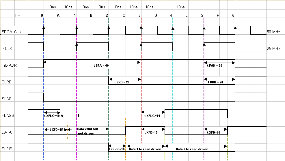

Nun hab ich die entsprechenden Datenblätter durchgearbeitet und die
vielen Timing Diagramme analysiert.
Beispiel: Im o.g. Manual Seite 50
10.17.1 Single and Burst Synchronous Read Example
In der Anlage hab ich einen ersten Timing Entwurf. Der mein Verständnis
der Signale untereinander reflektiert. Ob das aber wirklich stimmt ?
Grundkonzept:
Der Takt des FPGA beträgt 50 MHz. Der maximale Eingangstakt des FX2
beträgt 48 MHz. Ich möchte den Takt des FPGA teilen den FX2 mit 25 Mhz
synchron zum FPGA Takt laufen lassen.
Durch den doppelten FPGA Takt ist es dann leichter möglich auf die
entspechenden Timing Mindest und Maximal Zeiten einzugehen.
Ich hoffe, dass noch mehr an diesem Thema interessiert sind und wir
mglw. gemeinsam eine lauffähige FSM auf der FPGA Seite entwickln können.
Wenn jemand bereits eine lauffähige Lösung in VHDL hat wäre das
natürlich super. Ich hab leider auch nach vielem suchen nichts gefunden.
Also in der Anlage ist das Timing Diagramm von mir und hier die
Erklärung dazu.
t=0
SLCS wird aktiv Low und leitet den Lesevorgang ein
FiFo ADR wechselt gleichzeitg auf die zu lesende Endpoint Fifo Adresse
t SFA mit mind. 25 ns wird mit 60 ns eingehalten
t=A
nach spätstens t XFLG = 10,7 ns nehmen die zu dem Endpoint gehörenden
Flags die gültigen Werte an. ( Beispiel: Fifo ist leer, voll usw. )
t=A + 5
nach spätstens t XFD = 15 ns nehmen die zu dem Endpoint gehörenden Daten
gültige Werte an. ( Sind duch Output Enable aber noch nicht freigegeben
t=1
der Wert der Flags wird vom FPGA synchron mit steigender Flanke
eingelesen ( ja nach Wert geht die State Machine des FPGA in einen neuen
Folgestate )
aufgrund der Tatsache, dass kein aktives SLRD Signal anliegt, wird mit
der aufsteigenden Flanke von IFCLK der interne Fifo Adresszähler nicht
weitergezählt
t=2
Der Fifo ist nicht leer das SLRD Signal wird aktiv. Die Geforderte t SRD
= 13 ns (minimal ) wird mit 20 ns eingehalten
SLOE wird aktiv geschaltet, die Daten werden nach spätestens t Oeon=10
ns gültig.
t=C
Die Daten sind jetzt aktive auf dem Datenbus und können in den FPGA mit
der nach 10 ns folgenden Flanke übernommen werden.
T = 3
Die gültigen Daten werden in den FPGA übernommen.
IFCLK hat steigende Flanke und SLRD ist aktiv mit gülitger t SRD
vorlaufzeit. Somit wird der interne FiFO Counter weitergezählt
T =D+5
Die Flags nehmen evtl. einen neuen gültigen Wert an ( es könnte sein der
FIFO ist jetzt leer geworden ).
T XFLG = max 14 ns wird eingehalten, weil die Flags erst 6 ns später vom
FPGA mit Flanke eingelesen werden.
Die Daten nehmen nach t XFD = 15ns (maximkal) die neuen Werte an, auf
welche der weitergezählte FIFO Counter zeigt
t=4
Die Flags werden vom FPGA übernommen und in der State machine
ausgewertet.
t = 5
Die Daten werden vom FPGA mit steigender Flanke übernommen.
t= 6
Die FIFO Adressen könne für den nächsten Lese oder Schreibzugriff
geändert werden t FAH = 10 ns ( minimal ) wird mit 20 ns eingehalten
SLRD = wird inaktiv.
T RDH = 4 ns ( minimal ) wird mit 20 ns eingehalten.
Ich hoffe jemand hat bis hierher gelesen.
Ich bin für jede Hilfe dankbar, denn alleine krieg ich das nicht hin.
Wer kennt sich mit dem Baustein aus ?
Im Forum wurde zwar schon darüber diskutiert, aber noch nie im Detail,
wie man eine passende FSM dazu entwirft.
Gruß vom FPGA-Fragenden

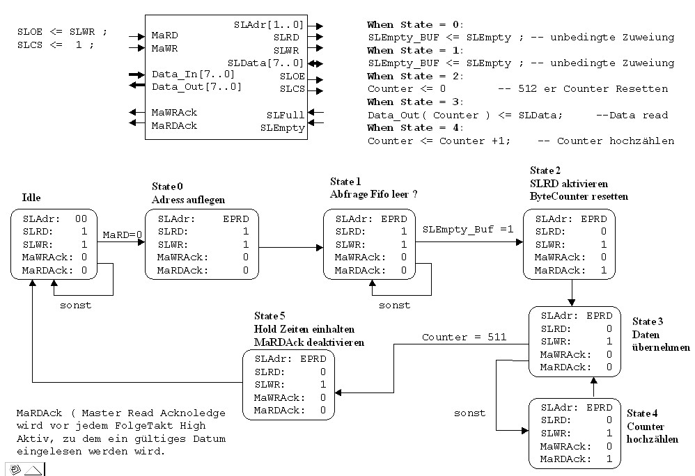

von Sebastian (Gast)
Oh genau das will ich auch machen. Bis jetzt hatte ich den Cypress SX2,
aber dafür gibt es so gut wie keine Windows Treiber, deshalb werde ich
auch auf den FX2 umsteigen müssen. Ich werde mich morgen ein wenig damit
geschäftigen, dann könnten wir gemeinsam am Projekt arbeiten
Grüsse
Sebastian
von FPGA-Fragender (Gast)
Hallo Sebastian,
freut mich echt, dass sich doch noch jemand gemeldet hat.
Das o.g. Timing Diagramm zu zeichnen hat mich ein paar Stunden gekostet,
aber ich dachte das wäre mal ein guter Einstieg, um sich über die
Problemantik zu unterhalten.
Bei dem o.g. Lösungsvorschlag gibt es meiner Meinung nach noch einen
Hinkefuss.
Auswerten der Flag Signale
Die 3 Flag Signale geben an, ob der über die Adressleitungen ausgewählte
FIFO entweder:
- leer
- voll
- einen vom Anwender festgelegten Füllstand hat
Nun wollte ich eigentlich bei der FSM eine Lösung finden die
- einerseits einen schnellen Bulk Datenfransfer zulässt
  ( Burst schreiben, lesen )
- vor jedem Lese bzw. Schreibzugriff die Flags abfragt.
Also eine Lösung die z.B. folgendes zulässt.
Schreibe so lange Daten im Burst Mode vom FPGA in den Controller bis das
Flag FIFO = voll aktiv wird.
Das Problem besteht nun darin, dass die Flags wie Du im Timing Diagramm
erkennst eine relativ hohe Delay Time haben 15 ns .
Mit t=4 wird der Status gültig eingelesen mit t=5 das SLRD Signal bei
FIFIO = leer wieder deaktiviert. Das ist allerdings zu spät. Der Zugriff
würde einen unerwarteten Fehler auslösen. ( welchen ?? keine Ahnung, ist
nicht dokumentiert )
1. Lösungsvorschlag
FPGA Takt verdoppeltn auf 100 MHz, dann wäre ein Zwischenschritt
vorhanden in dem man taktsynchron das SLRD bei einem Fehlversuch zu
lesen deaktivieren könnte.
2. Lösungsvorschlag
Nur Lesen und schreiben in ganzen Frame Größen = 512 Byte
Am Anfang des Transfers die Flags prüfen uns alle Daten nacheinander
ohne Abfrage der Flags übertragen. ( ob das günstig ist ??? )
Soweit mal meine Gedanken

von Christian P. (kron)
Darf ich mal fragen, womit du das Timingdiagramm gemacht hast? :)
@Christian R.
Soweit ich das weiß wird das Ram des 8051 mit der Firmware vom Sys
Treiber des PC direkt "getankt" und bekommt nach diesem Vorgang ein Go.
Den Vorgang bzgl. USB Enumeration und Re-Enumeration hast Du ja
hoffentlich schon gelesen, richtig ?
Du könntest Dich mal nach der alten Version EZUSB von Cypress umschauen.
Der QuellCode für diesen Treiber wurde von Cypress wohl offen gelegt.
( ob allerdings nur die Dll oder auch der Sys Treiber ?? Wo man den
findet ? Doku ? keine Ahnung !!
@Christian Peters
Ganz Simple mit Excel. Dauerte allerdings lange und ist umständlich. Für
meinen Zweck wars trotzdem OK.

Hallo Sebastian,
ich hab jetzt mal einen ersten Entwurf für die FSM aufs Papier gebracht.
( Das Zeichnen dauert mal wieder länger wie alles andere, na ja )
Beschreibung:
Es wird ein EP für lesen und einer für schreiben fest vorgegeben.
Der Master muss sich in meinem Fall also nicht um das auswählen des EP (
Adresse ) kümmern, weil beim lesen automatisch der Endpoint für Lesen
und beim schreiben eben der definierte für schreiben ausgewählt wird.
Es ist vorgesehen nur in BULK Größen also 512 Byte zu übertragen.
Die Full Empty Flags werden also nur einmalig vor einem Block geprüft.
Der Master kann jedoch die Daten wie von einem Stream lesen bzw.
schreiben.
Sobald eben 512 Bytes voll sind, erkennt die State machine den Zustand
und fragt die Flags neu auf Empy/Full usw. ab.
Der Master bekommt ein toggelndes Acknoledge, welches er zur Abfrage für
die eigene Steuerungslogik benutzen kann.

So habe mich mal eingelesen. Dabei bin ich zu folgenden Fragen gekommen:
1. warum verwendest Du keinen 16 Bit breiten Datenbus dies würde doch
die doppelte Datendurchsatz bringen
2. sehe ich es richtig das Du nur 2 Enpoints verwenden willst. (einen
fürs lesen und einen fürs schreiben) Dadurch geht doch eine menge
Performance verloren, denn während Du beim Auslesen der Enpointdaten
bist (FPGA liest Daten aus den Endpoint aus) kann der PC über die
USB-Leitung keine neuen Daten senden, da der Speicher gerade ausgelsen
wird.
Nehmen wir mal an Du willst Daten vom FPGA in Richtung PC übertragen. Du
schreibst die Daten in einen ENDPOINT. Wenn dieser voll ist werden die
Flags gesetzt. Jetzt muss der PC fragen ist der ENDPOINT voll dann hole
die Daten vom Endpoint ab. Da Windows aber kein Echtzeitbetriebssystem
ist fragt der Treiber den Füllstand des ENPOINTS unregelmäßig ab. Im
schlimmsten Fall kommt der Treiber erst sehr spät an die Reihe, weil der
PC gerade voll ausgelastet ist und ein anderer Prozess eine höhere
Priorität besitzt. Somit bleibt das FLAG (FIFO ist voll) gesetzt.
Deshalb musst Du die Daten im Block RAM des FPGAs immer
zwischenspeichern. Der Zwischenspeicher müssen natürlich größer werden
wenn Du nur einen ENDPOINT benutzt. Benutzt Du mehrere ENDPOINTS so
kannst Du die Daten im nächsten ENDPOINT speichern, somit sind die
ENDPOINTS die Buffer für die USB-Überragung. Jedoch würde ich trotzdem
per Block-Ram im FPGA zwischenpuffern, damit wirklich keine Daten
verloren gehen.
Dein Timing-Diagramm muss ich mir noch mal genau anschauen und
überprüfen ob es so wirklich realisierbar ist. Dies wird aber sicher
noch 2 Tage dauern bis ich dazu komme. Anschließend werde ich meine
Lösung vorstellen.
Grüsse
Sebastian
