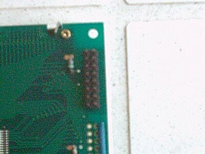

ich bin ein nooby in sachen LCD's und deren anschluss. dacher frage
ich leiber bevor ich was kaputt mach.
aso ich habe mir ein LCD gekauft und würde es gerne an meinen PC
schließen. dieses LCD hat die beschreibung 8H3 1  HD44100H und 8G3
HD44780A00. Leider kenn ich die Herstellerfirma nicht, es ist aber ein
4*40 Zeichen Display. ich habe auch nichts bei google finden können.
dieses Display hat auch nicht wie normale LCD's, eine 16 polige
anschluss möglichkeit in reihe sonder, einen 2*8 poligen anschluss (ist
zwar 16 polig nur nicht in reihe sonder eine reihe 8 polig und eine
darunter liegende reihe 8 polig).

Kannst mal n Bild von der Vorder u. der Hinterseite deines LCD's als
Dateianhang Posten??
Du musst einfach nur schuen wo 1 beim LCD ist dann geht es meistens so
weiter:
1-2
3-4
5-6
7-8
9-10
11-12
13-14
15-16
Oder auch anders Von der hinterseite Brauch ich nur den stecker in
Großvormat als Bilddatei.

das ist ein bild von vorne
von Thomas (Gast)
eins von den 16 poligen anschluss
von Thomas (Gast)
das erste ist von hinten und dieses ist von vorne
von Thomas (Gast)
@ Merle
ohh ich habe vergessen zu sagen das dort keine zahl zu erkennen ist wie
sie meinten.

Im Zweifelsfall würde ich mir die Pinbelegung des Controllers
heraussuchen und dann den Stecker durchmessen. GND, VDD und die
Datenleitungen sind sicher schnell gefunden, womöglich ergibt sich dann
auch eine Analogie zum Datenblatt, das Malte gepostet hat.

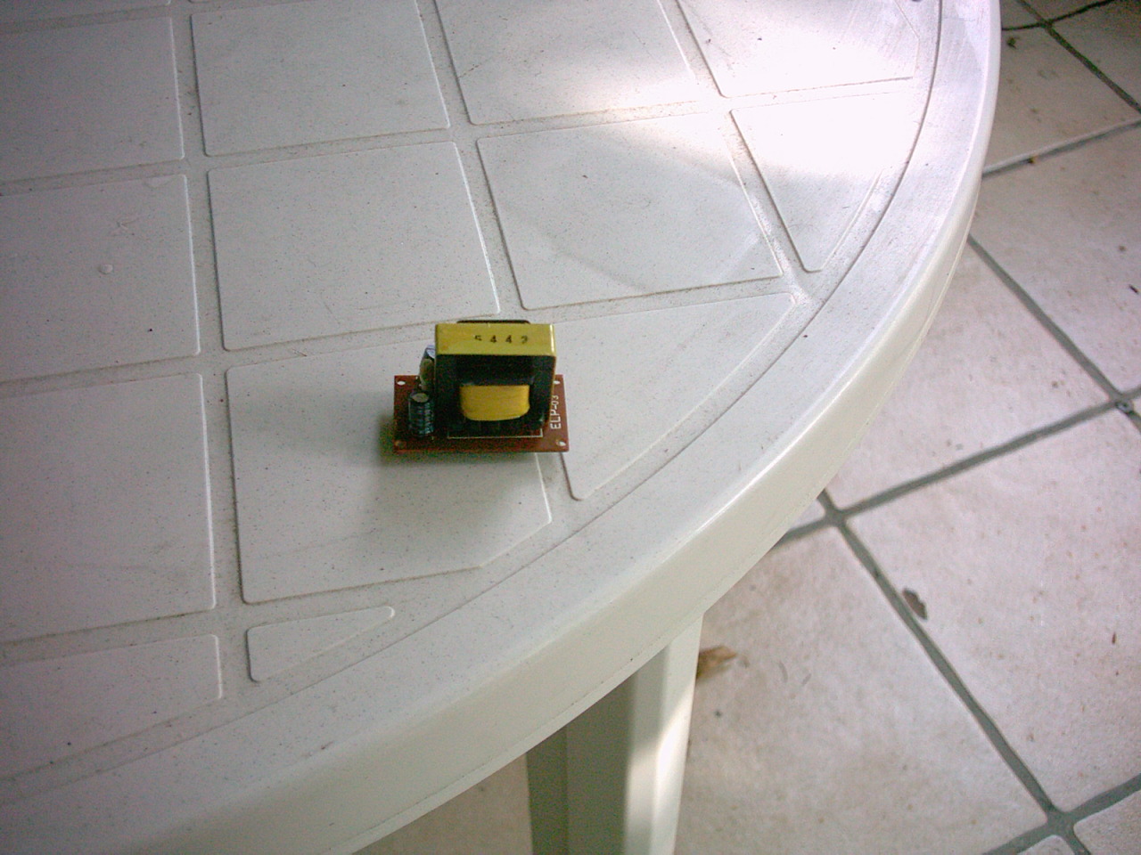

ich habe noch einen EPL-03 (hab keine ahnung was das ist) dazu bekomme
was soll ich mit diesen ding machen?

Poste mal n Bild von dem EPL-03
Mfg. Merle

hier ist dieser EPL-03
von Merle (Gast)
Ich glaube das ist n EL-Folien Inverter wenn mich nicht alles Täuscht.
Mfg. Merle

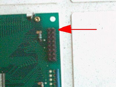

ich habe rausfinden können welcher der pins das 16te ist (siehe bild,
roter pfeil markiert).
von Merle (Gast)
Ok ich mach mich an die arbeit und markiere die Pinns auch mit Rotrn
Pfeilen oder so und schreib dann die nummer dazu.
von Merle (Gast)
Also die PINS müssten so verlaufen.
15 / 16
13 / 14
11 / 12
 9 / 10
 7 / 8
 5 / 6
 3 / 4
 1 / 2
Das müsste passen.
Mfg. Merle
