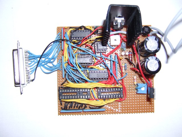

von antworter (Gast)
habe mal ein Litze-Beispiel angehängt (übrigens funktionstüchtig)

von Sajuuk (Gast)
@ antworter
so was meine ich zum Beispiel mit wenig Platz

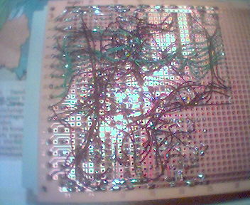

Und von unten. Sorry für die Bildqualität, hab nur ein mieses Handy
parat.

von A.K. (Gast)
Wobei noch anzumerkenen wäre, dass ich jetzt auch mal gehijackt wurde.
Im Beitrag von 00:01.

von Sajuuk (Gast)
was machst du wenn mal ein draht abgeht?
von Andreas K. (a-k)
Wieder anlöten ;-). Aber warum sollte er? Diese Konstruktion ist
ziemlich druckfest, und ausserdem kann man ja Füsse dranmachen.
Falls das im Bild nicht recht rüberkommt: Der "Drahtverhau" unten ist ca
3mm drick. Da fliegt nichts.

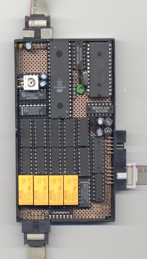

von Kupfer Michi (Gast)
>aber Litze ist bei Rasterplatinen eine Katastrophe. Weil prima
>Quelle für Kurzschlüsse. Und lassen sich nicht wegbiegen, sind immer im
>Weg
Zu dem Schluss kam ich auch. Die Isolierung von Klingeldraht/Litze ist
bei weitem nicht so hitzestabil wie CuLack, die Abisolierung ist
umständlich bzw wenn man es mit dem Lötkolben macht frist die
entstehende Salzsäure die Spitze weg, vom Platzverbrauch ganz zu
schweigen.
Wenns um den kompakten und schnellen Prototypenbau für die üblichen
Schwachstrom Hobbybasteleien geht hab ich noch nichts besseres als 0.2mm
CuLack gefunden. Die befürchtungen dass sich da was durchscheuert,
abbricht, ungewollt wegschmilzt oder sonstwas passiert kann ich nach
meinen Erfahrungen nicht bestätigen.
Die Befürchtung dass man in dem entstehenden Drahtverhau nicht mehr
dürchblickt relativiert sich auch sehr schnell wenn man bedenkt dass mit
Litze/Draht ja keinesfalls weniger Drähte gezogen werden und durch die
Dicke es noch unübersichtlicher wird und man wegen der Starrheit durch
Zupfen die Leitungsführung gegenüber CuLack kaum richtig verfolgen kann.
Gegenüber geäzten PCBs hat die CuLack Methode für Anfänger den grossen
Vorteil, dass man den Entwurf ständig ändern bzw. alternativen
ausprobieren kann ohne jedesmal gleich die grosse Schleife von Layout,
Ätzen, Bohren, Neubestücken drehen muss.
Als Beispiel für CuLack ein 4 Kanal ADC Logger mit
Mehrfachbereichsumschaltung, externem SRAM, Frequenzzähler, Dig. I/O &
SPI, Hostanbindung.
Selbst mit einer 2-seitigen PCB bekäme man das auch nicht kompakter hin.

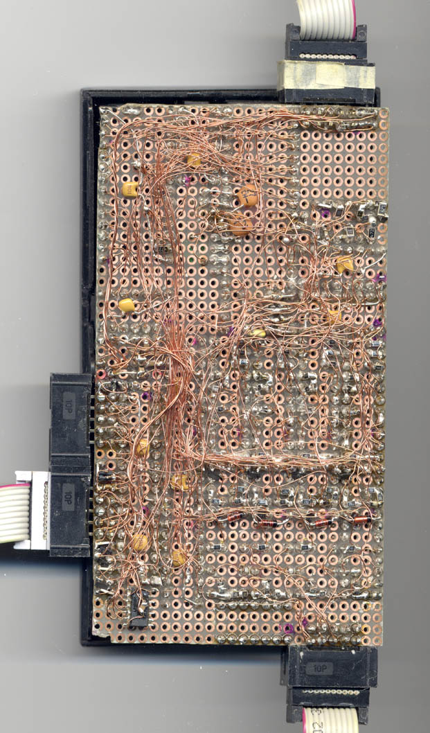

... und hier die Verdrahtungsseite.
(mir ist klar dass manche Ordnungsfanatiker bei dem Anblick einen
Herzkasper bekommen)
