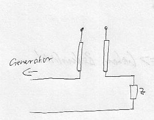

von Marco (Gast)
Eine Frage habe ich noch.
In einer Übungsaufgabe ist eine Stichleitung mit offenem Ende in Reihe
geschaltet. Das Ganze sieht also so aus wie im angehängten Jpeg.
Kann ich jetzt auch einfach den LL vor die Leitung transformieren und in
Reihe schalten?
Ist das praktisch tatsächlich so? Die Leitung ist doch unterbrochen?
Müsste dann nicht zumindest der Abstand der beiden offenen Leitungsenden
eine Rolle spielen?
Kann mir das irgendwie nicht so recht vorstellen.

von Christian (Gast)
Länge und Wellenimpedanz (Wellenwiderstand) der leerlaufenden
Stichleitung bekannt? Eine leerlaufende lambda/4-Leitung z.B. verhält
sich (theoretisch) tatsächlich wie ein Kurzschluss am Eingang.
Der Leerlauf transformiert sich für alle ungeraden Vielfachen von
Lambda/4 in einen Kurzschluß, für geradzahlige ist es ein Leerlauf.

von Mandrake (Gast)
Das muss man wellentechnisch betrachten. Es gibt eine hinlaufende und
eine reflektierte Welle, die sich überlagern. Das sieht dann ungefähr
aus wie ein gleichgerichteter Sinus. Jeweils einmal für die Spannung und
einmal für den Strom entlang der Leitung. Der Abstand zweier Nullpunkte
entspricht dabei Lambda/2. Strom und Spannugswelle sind um Lambda/4
gegeneinander verschoben.
Beispiel unter berücksichtigung des oben erklärten:
Ist eine Leitung am Ende kurzgeschlossen, so zwingt der Abschluss (hier
der Kurzschluss) die Stromwelle zu einem Maximum, die Spannungswelle
jedoch zu einem Nullpunkt (Spannungen verhalten sich proportional zum
Widerstand (hier Null) und Ströme genau umgekehrt (hier maximal
möglicher Strom)). Geht man vom Abschluss aus um Lambda/4 in Richtung
des Generators so hat die Stromwelle dort einen Nullpunkt und die
Spannungswelle einen Hochpunkt. Das entspricht aber genau einem Leerlauf
(unendlich hoher Widerstand) da hier die Spannung maximal und der Strom
Null ist. Geht man ein weiteres mal um Lambda/4 in Richtung des
Generators kommt man wieder zu einem Kurzschluss usw.

von Sascha B. (gappa)
Nochmal zu deiner Aufgabe:
Wenn deine Stichleitung am Ende leerläuft, dann haste am Ende ein
Refl.faktor von
Wenn du nun über eine beliebige Länge l deinen Abschluß nach vorne
transformierst, wandert dein Eingangsrefl.faktor r_a auf dem
Einheitskreis. Also bei
biste im Punkt
angekommen. Du hast also einen Kurzschluß in der Eingangsebene der
Stichleitung.
Bei anderen Längen l hast du immer einen reaktiven Abschluß (keinen
realen Widerstand). Solche Stichleitungen kann man also zum konjugiert
komplexen anpassen von Abschlüssen verwenden!!!
