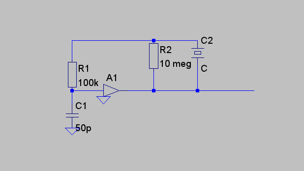

von Düsentrieb (Gast)
ne idee: beim drücken : hi, bleibt, loslassen: lo
cool ?
von micro1 (Gast)
Nein ich meine wenn ich drücke kommt ein high impuls dann geht es wieder
auf null
ja , klar...
denk mal nach, was meine schaltung daraus macht :-)
(das c2 soll der piezo sein, gatter is cmos)
von micro1 (Gast)
Achso. Bei dem Impuls geht der OP auf High und der C lädt sich auf.
Somit bleibt der OP immer High. Lasse ich los und die negative Flanke
kommt, kippt der OP und der C entlädt sich und der OP bleibt low?
jupp , der taster muss nur genug pegel zum schalten liefern --> testen!
