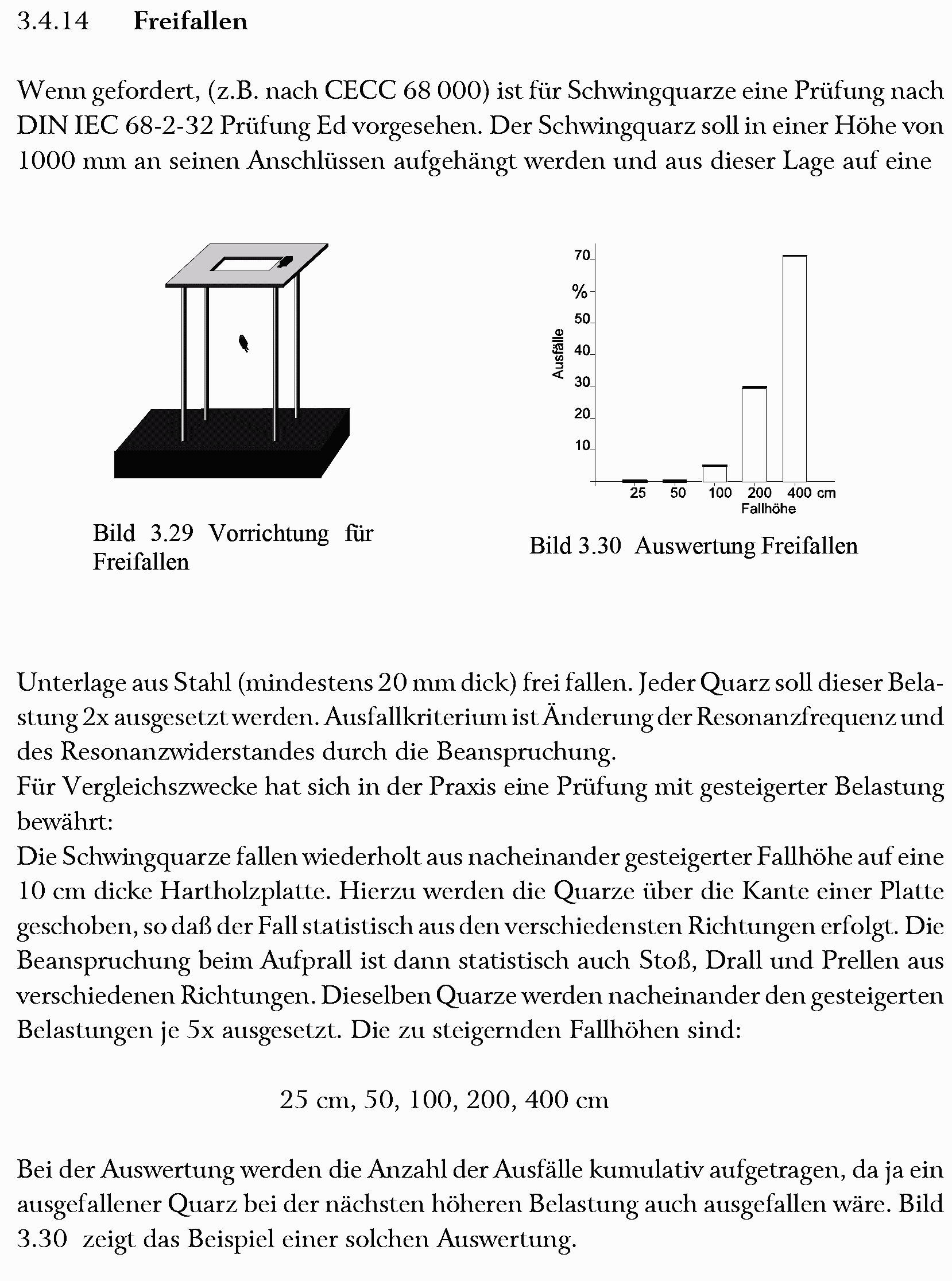

Macht euch lieber Sorgen um Quarze und Resonatoren.
Die Todesursache für die meisten Fernbedienungen:
Vom Tisch gefallen. Resonator defekt.
Bei Quarzen die als "Schüttgut" geliefert werden
sind auch oft ein paar defekt.
Also immer schön sanft behandeln und nicht einfach in die
Bastelkiste werfen !

von egal (Gast)
moin
@power:
Alle Gigaset-Prototypen (und anschließend Stichproben) werden getestet,
die Geräte müssen (wenn sie neu sind) min. 10 mal aus ca 2m Höhe auf
eine massive Stahlplatte fallen ohne bleibende Schäden zu bekommen.
Außer Kratzern natürlich. Dazu werden Landungen auf allen Kanten und
Flächen getestet.
mfG
Im Quarzkochbuch ist dieser Falltest vorgeschlagen
http://www.axtal.com/data/buch/Kap3.pdf
(auf Seite 52 von 65)
