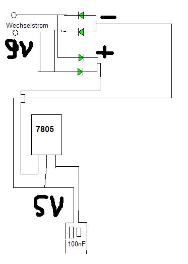

ich wollte mir für ein größeres Projekt eine kleine Platine machen, die
gleich am Anfang die Spannung in Gleichstrom umwandelt und auf 5V
reguliert und diese 5V dann glättet.
Der Wechselstrom kommt aus einem 9V Netzteil. Im Anhang befindet sich
meine Schaltung.
Kann sich das mal jemand anschauen? Stimmt das so?
fat32
von Thomas-HN (Gast)
Sieht auf den ersten Blick gut aus, jedoch sollte an den Eingang des
Spannungsreglers noch ein 100nF und ein 100µF Kondensator und ein 100µF
auch an den Ausgang, zusätzlich zum 100nF.

Stimmt soweit, nur solltest du am Gleichrichter einen Kondensator von
ca. 1000µF zur Glättung einbauen. Auch der Eingang des Spannungsreglers
sollte einen 100nF.KerKo so dicht wie möglich an den Beinchen haben, so
wie am Ausgang auch.

von S. H. (fat32)
aber ansonsten passts? nur die kondensatoren?
@ Thomas-HN: Soll ich also 2 Kondensatoren parallel schalten, dann der
7805 und dann nochmal 2 Kondensatoren parallel?
von sdfsd aka (Gast)
ja da soll man parallel nehemn der eine als lahmer speicher der andere
zum abfangen kurzer spitzen
Genau,
am Eingang und Ausgang einfach je einen 100µF und 100nF parallel (beim
100µF auf die Spannungsfestigkeit achten).
Ansonsten kann ich nur der Aussage zustimmen, dass alles genau im
Datenblatt des 7805 steht. Die von Dir gesuchte Schaltung dürfte sogar
als Beispielapplikation mit dabei sein.
Gruß aus Heilbronn,
Thomas

von S. H. (fat32)
wie siehts mit der BAT46 aus?
von S. H. (fat32)
im anhang ist die neue Schaltung.
kann ich sie so löten?

von Karl H. (kbuchegg)
Ja, kannst du.
Was ich bei solchen Universal-'Netzteilen' auch gerne mache:
Eine LED auf die Ausgangsseite. Sowas schafft Klarheit
ob die Spannung nun da ist oder nicht.
   0-----+------+      +-------+------+-- 7805 --+-----+------o
        ---    \ /     |      ---    ---    |   ---   | |330
        / \    ---     |      ---     | 100n|100n|    | |
        ---     |      | 1000u |      +-----+----+    ---
         +-------------+       |            |         \ / LED
        ---    ---     +-------+------------+----------+----o
    o----+------+
Edit: Mist zu langsam. Mitlerweile haben sich die Ereignisse
überschlagen.

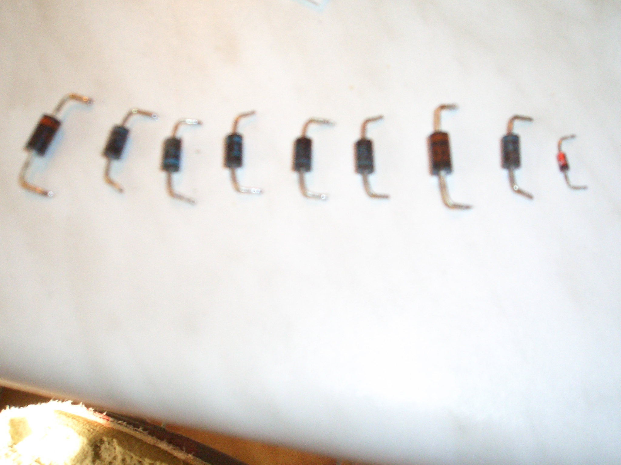

von S. H. (fat32)
Ich habe gerade einen alten Videorecorder gefunden und zerlegt. Woran
erkenne ich, was für ne Diode es ist?
von Obelix (Gast)
Steht drauf auf den Dioden
von Timo (Gast)
Der Videorecorder hat entweder 4 Dioden (die sehr dicht beieinander
liegen dürften) um den Brückengleichrichter diskret aufzubauen, oder ein
IC, das das Gleiche macht. Musst du mal suchen!
von S. H. (fat32)
da hatte ich ja glück. da waren 4 dioden als gleichrichter verbaut.
richtig fette dinger. allerdings steht da nix daruf.
soll ich sie trotzdem mal nehmen?
von Andrew (Gast)
Hast Du ne Digicam? Wenn ja, mach Fotos davon und stell sie hier rein,
die sind wesentlich aussagekräftiger.

von S. H. (fat32)
hier die bilder von den dioden... ich hoffe, man kann was erkennen

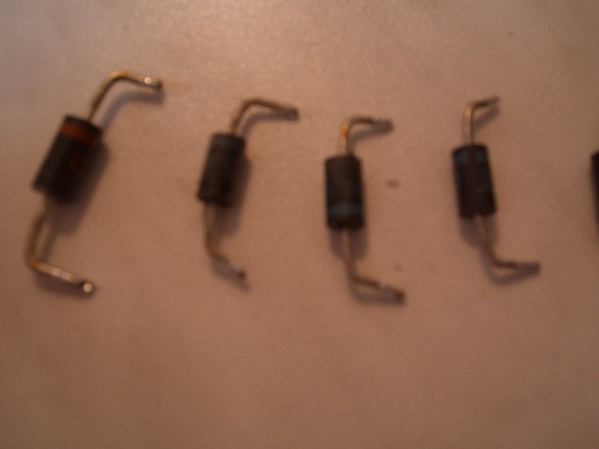

von S. H. (fat32)
Bild 2
Ja das sind Dioden.
Wenn man genau schaut, kann man den typischen Ring grade noch
erkennen.

:-D also da stehen noch zahlen drauf: T85 7-K
