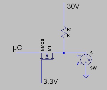

ich brauche mal eure Hilfe.
Ich suche einen small signal N-Mosfett wie z.b. der 2SK3018
http://www.ortodoxism.ro/datasheets/rohm/2sk3018.pdf
nur mit UGs>=30V. Sollte auch im SC-70 package sein.
Strom fließt keiner <10mA.
Ich will diesen als Level konverter benutzen, wie es z.b. auch in der
IIC spec beschrieben ist. Also:
 Level der zu konvertieren   D--FET--S   Ausgang
                                 G
                            Zielspannung
Mein Problem ist zur Zeit, das am Drain bis zu 30V anliegen können, der
Fet aber nur max UGs kann. Ich habe auch noch als verständniss, das
UGS=UGD ist, also passt das nicht. Oder ist das anders???
Für Hilfe wäre ich sehr dankbar :-)

von chris (Gast)
Hallo yalu,
ja, scheint so :) habe ähnliches vor wie hier auf seite 43 beschrieben.
http://www.nxp.com/acrobat_download/literature/9398/39340011.pdf
es soll ein level konverter werden mit 30V auf 3.3V.
-> Es liegen 30V über einen pull-up am drain an. Außerdem ist ein
offener Schalter nach Masse geschaltet. Wenn die 30V anliegen, der
Schalter also offen ist, werden die 30V automatisch nach 3.3V am Source
gewandelt (gain-level).
Ich denke nun, das an UGD nun 30V anliegen, aber mein Fet nur 20V kann.
Klappt zwar, ist aber aus der spec. Deshalb suche ich was anderes.

von Achim (Gast)
Hallo Chris,
solange du die Seite mit der höheren Spannung auch wirklich ans Drain
anschließt musst du dir wegen UGS keine Sorgen machen. UGS bleibt in
deiner Schaltung zwischen 3,3V und 0V (bzw. -1,7V falls dein µC mit 5V
IO arbeiten sollte). Zwischen Drain und Gate hält dein Fet höhere
Spannungen aus als zwischen Source und Gate. Du musst nur auf
ausreichendes UDS achten. Dein 2SK3018 ist mit 30V absolute max rating
klar an der Grenze für deine Anwendung.
Ich hätte an deiner Stelle einen BS170 eingesetzt (vor allem, weil der
reichlich in meiner Bastelkiste vorhanden ist). Der verträgt am Drain
bis zu 60V gegenüber der Source (und dem Gate). Allerdings sind die 3,3V
am Gate etwas wenig um ihn aufzusteuern. Wenn du irgendwo in deiner
Schaltung 5V übrig haben solltest, dann nimm die als Gatespannung. Damit
kann jede Seite die andere sauber nach GND ziehen, aber keine Seite
zieht die andere höher als ~3V. Wenn nicht such dir einen anderen FET
mit kleinerer UGS-Schwellspannung und ausreichender UDS.

von Benedikt K. (benedikt)
chris wrote:
> Leider ist das nicht im Datenblatt gespect und Literatur habe ich auch nicht
gefunden.
In manchen Datenblättern steht es drin (z.B. BS170): Drain-Gate Voltage
60 V
Es gilt eigentlich immer: Die Drain-Gate (bzw. Kollektor-Basis) Spannung
ist mindestens genausogroß wie die Drain-Source (bzw. Kollektor-Emitter)
Spannung.

von Achim (Gast)
Hi Chris,
die wesentlichen Antworten auf deine weitergehenden Fragen hast du ja
schon von anderen bekommen. Noch eine Ergänzung: deine Erinnerung, dass
UGS_max=UGD_max ist gilt tatsächlich für alle Transistoren, die wirklich
symmetrisch aufgebaut sind (Drain und Source sind dort gleichwertig, das
niedrigere Potential entscheidet, wer Drain und wer Source ist). Das ist
z.B. bei integrierten MosFets in CMOS-Logik-ICs der Fall.
Es gilt nicht bei diskreten Fets (bis hin zu Leistungs-Fets). Dort ist
der Aufbau des Fets unsymmetrisch bezüglich Drain/Source. Die haben dann
auch alle bauartbedingt die Diode mit drinnen, die Drain und Source
bezüglich Polarität eindeutig festlegen. (ich weiß nicht, ob es das ist,
was du mit Gate-Schutzdiode bezeichnest). Auf die Schnelle habe ich
keine schönere Abbildung zur Hand, als das was wiki liefert... (Seite 3
des Links).
http://www.semikron.com/internet/webcms/objects/applica_help/d/1_2_1.pdf
schöne Grüße
Achim
