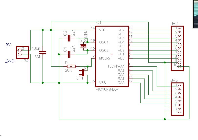

mfg Schoasch
PS.: ansonst, hast du einen Schaltplan, dann könnte man vl schnell mal

von Gypro (Gast)
Hi
Hier ist die überarbeitete Version der Testplatine. Dieses mal für den
16F84 da ich dafür einige Hex Files gefunden habe (ich hoffe ich spar
dir damit Arbeit Schoasch).
Ich habe den ICSP-Anschluss weggelassen weil ich die Platine nicht so
oft benutzen will.
Da Quarzoszillatoren nicht so billig sind und nicht wirklich einen
Vorteil bringen benutze ich jetzt ein normales Quarz.
Der Jumper ist zum löschen des PIC gedacht (eigentlich unnötig da kein
ICSP-- vielleicht lass ich ihn weg).
Kann ich mir die Kondensatoren C1 und C2 sparen?
Ich hoffe, dass ich dieses mal keine groben Fehler gemacht habe.
Der Schaltplan ist im jpg Format. Wer gerne ein anderes hätte soll
einfach fragen. (Sorry wegen letztem Mal. Ich dachte Eagle währe so was
wie Standart)
Gypro
von Schoasch (Gast)
Hi
Der Anhang ist nicht dabei ;-) Also kann ich dir leider nicht sagen ob
das jetzt so passt :-)
So Fragen, was der Unterschied zwischen Quarz und Quarzoszillator ist,
kannst du am einfachsten und am schnellsten mit goggle lösen(hast du
anscheinend eh gemacht :-)).
Einen vorteil hat der Quarzoszillator schon. Er schwingt fast in jeder
umgebung. Bei einem Quarz, kanns dir schonmal passieren, das er dir
nicht anschwingt. Dafür hat er den grossen Nachteil, dass er relativ
viel Strom braucht.
mfg Schoasch

von Dieter Werner (Gast)
C1 und C2 mit 22n ist falsch, das müssen 22p sein.

von Schoasch (Gast)
Hi
Schau dir dazu einmal das Ersatzschaltbild des Quarzes an.
Da wirst du einen Widerstand, eine Kapazität und eine Induktivität
finden. Bei Resonanz wirkt der Quarz dann wie eine Induktivität. Wenn du
da nun die Schaltung genau ansiehst, ergibt sich ein Bandpass. Durch den
den CMOS Inverter, der zwischen OSC1 und OSC2 ist, ergibt das ganze dann
eine kontinuierlich Schwingende Schaltung.
http://www.elektronik-kompendium.de/public/riederer/Quarz-oszil.htm
mfg Schoasch
Auf welcher Platine von sprut sind bitteschön 15nF drauf?
Die vom Brenner 5 ist es auf jeden Fall nicht, da ist nämlich kein Quarz
drauf und deshalb fehlen auch die Kondensatoren.
Am Quarz ist definitiv 2 mal 15 bis 33pF richtig, 10 oder mehr nF haben
da nichts zu suchen.
von Schoasch (Gast)
Hi
Dieter hat vollkommen recht. Schau mal im Datenblatt unter dem Kapitel
14.2 Crystal Configuration auf Seite 97.Dort steht genau, welche
Kapazität man nehmen soll.
mfg Schoasch
von Gypro (Gast)
Ich muss mich verbessern ich habe die 22nF nicht bei sprut sondern auf
einer anderen Seite gesehen, die ich leider nicht mehr finde.
warscheinlich war es ein Tipfehler oder ich habe mich verlesen.
Vielen Dank, dass ihr euch meinen Schaltplan angeschaut habt.
Gibt es noch andere Verbesserungsvorschläge oder kann man ihn so
durchgehen lassen?
Gypro
