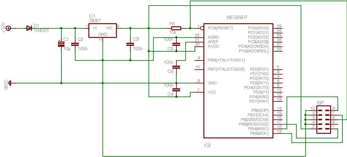

Grundlagen habe ich .... ich habe im Anhang mal meinen 1. Eagle Entwurf angehängt. Die Diode 1N4001 konnte ich in Eagle net finden, so habe ich die 1N4004 genommen und umbenannt. Müsste sicherlich zum Layouten später noch korrigiert werden, auch bei den Kondensatoren habe ich jetzt mal irgendwelche genommen, damit der Schaltplan fertig wird, auch hier müsste noch was für später korrigiert werden. Könnt Ihr mal checken ?? Wie gesagt, das it die Grundschaltung (Mega8P) an 12V noch ohne Ausgänge. Gruß Der Hubert
Hier das Bild als Bitmap. Ich weiß leider nicht, wie man hier mehrere Dateien anhängen kann. Gruß Der Hubert
Mach direkt an die Versorgungspins vom mC noch 100nF KerKo und 10µF Elko, dann ist der µC bei Schaltvorgängen sicher vor Spannungseinbrüchen. Avcc und Aref würde ich über 10µH in Reihe und 100nF gegen Masse versorgen, so wie's im Datenblatt steht. Sonst sieht's gut aus.
Brauch ich dann den 100nF vom 7805 Ausgang noch, denn der wäre ja dann mit dem am µC parallel ??

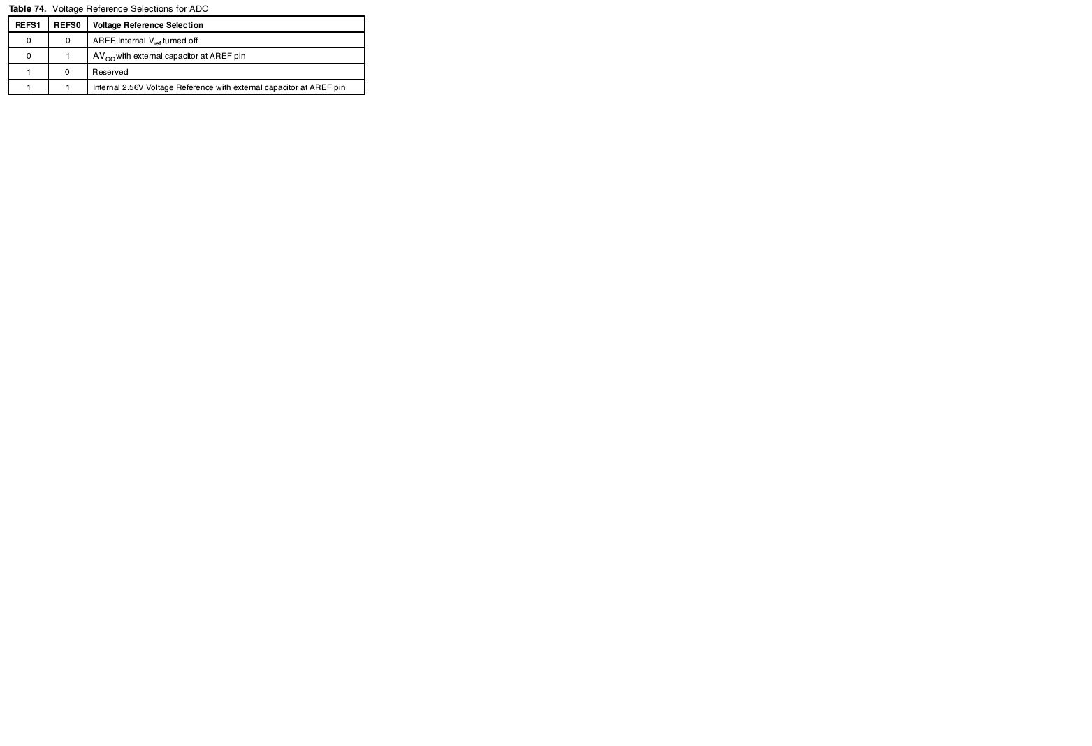

Aref offen lassen. An Vcc ist bei AT90 richtig, bei ATMega falsch. Wenn der ADC verwendet wird, sollte AVcc entkoppelt werden (siehe Datasheet), und ARef kriegt seinen Kondensator nach GND (aber immer noch kein Vcc).
@ Andreas: Hängt von der Einstellung ab! Wenn externe Uref verwendet wird muss Uref eine Spannung >2V bekommen. Bei interner Uref mit 100nF Kerko gegen Masse. @ Hubert: Ja. Blockkondensatoren haben ihre Wirkung nur direkt am Bauteil.
Der Kondensator am Ausgang ist nicht zwingend. Du solltest dir aber besser garnicht erst angewöhnen, an diesen Dingern zu sparen.
> Wenn externe Uref verwendet wird muss Uref > eine Spannung >2V bekommen. Klar. Aber Vcc ist immer noch sinnlos, denn das kann der ADC auch intern so einrichten. Aber forsch mal per Datasheet nach, passiert wenn die interne Referenz verwendet wird: Die liegt an an Aref an und wird gegen Vcc kurzgeschlossen.
Ok, dann hänge ich nochmal je einen 100nF und einen 10µF sowohl an VCC und an GND am µC ?? Aref hatte ich so aus einer Mega32 Schaltung übernommen aber nun doch mit 100nF gegen Masse ?? Noch eine Frage zur Spule: welche nimmt Bauart nimmt man da am Besten ??

Ich denke wir reden aneinander vorbei! Avcc UND Aref (wenn 5V für Aref verwendet werden sollen) sollten über 10µH und 100nF versorgt werden.
>Vcc am ARef Pin ist sinnlos
Wie kommst du bloß darauf?
NEIN. Wenn 5V als Referenzspannung verwendet werden soll, dann Aref über 10-100nF an GND und das intern so einstellen. Wenn die interne Referenz verwendet werden soll, dann Aref über 10-100nF an GND. Wenn eine externe Referent verwendet werden soll, dann liegt ebendie an Aref. In keinem dieser Fälle landet Aref an AVcc. Weil das rein garnix einbringt, ausser dem Risiko des Kurzschlusses.

Power wrote: >>Vcc am ARef Pin ist sinnlos > > Wie kommst du bloß darauf? Weil man bei den moderneren AVRs die Referenz intern (durch Software, siehe ADMUX) auf AVcc schalten kann. Da ist es nicht mehr nötig (wie bei den Classic-AVRs) AVcc extern an AREF anzulegen. An AREF gehört bei modernen AVRs nur ein C gegen GND. ...
Nochmal @Andreas: Das ist Mist! Auch wenn's im Datenblatt steht. Du hängst mit Uref direkt an der digitalen Vcc und damit fängst du dir sämtliche Störungen des Systemtaktes ein!
Die externe Verbindung mit AVcc ist also besser und störarmer als die interne Verbindung mit AVcc? Wieso?
Also in meiner Schaltung habe ich VCC, AVCC und AREF direkt auf die 5V des 7805 gelegt. Wenn ich das alles nun verstanden habe, war das nicht ok. Interne Referenz ?? Externe Referenz ?? Also watt mach ich nu und was lege ich wohin ?? Mein Ziel (um auf die Frage von Matthias einzugehen): Der µC soll an einem Ausgang einen Gleichstrommotor per Spannungsregelung steuern und an einem anderen Ausgang eine Wirbelstrombremse. Meine Schaltung hier befasst sich jetzt hjedoch noch rein mit der Versorgungsspannung eines Atmegas an einer Autobatterie ohne Auto ....

>Die externe Verbindung mit AVcc ist also besser und störarmer als die >interne Verbindung mit AVcc? Wieso? Weil der komplette Analogbereich über ein LC-Glied vom Digitalbereich entkoppelt/gefiltert wird. Interne Referenzen sind nicht nur ungenau, sondern auch den Impulsen des Prozessortaktes voll ausgeliefert.
Wenn du damit sagen willst, dass man generell auf die interne Referenz verzichten sollte, ok, das ist immerhin ein Standpunkt. Das hängt aber dann stark von den Anforderungen ab, denn nicht jeder braucht jedes Bit das der kriegen kann. Mancher erspart sich diese Störungen auch mit den speziellen ADC noise-reduction mode.
> Weil der komplette Analogbereich über ein LC-Glied vom Digitalbereich > entkoppelt/gefiltert wird. Der Umschalter für die Referenzspannung macht genau das, was du extern machst. Ein Analogschalter verbindet den Referenzanschluss vom ADC mit AVcc (AAAA-Vcc, nicht Vcc). Bei dir ist es ersatzweise ein Stück Kupfer. Vorteil? Es ist immer noch die gleiche gefilterte AVcc.

Der Hubert wrote: > Also in meiner Schaltung habe ich VCC, AVCC und AREF direkt auf die 5V > des 7805 gelegt. Wenn ich das alles nun verstanden habe, war das nicht > ok. > > Interne Referenz ?? Externe Referenz ?? > > Also watt mach ich nu und was lege ich wohin ?? Nochmal zusammengefasst Du schliesst an: Vom Prozessor Vcc (Pin 7) an Vcc GND (Pin 6) an GND zwischen Pin 7 und Pin 6 kommt ein 100nF Kerko. Möglichst dicht an das µC Gehäuse ran. AVcc (Pin 20) an Vcc AGND (Pin 22) an GND zwischen Pin 20 und Pin 22 kommt ein 100nF Kerko. Möglichst dicht an das µC Gehäuse ran. ARef (Pin 21) den kannst du theoretisch offen lassen. Für die Zukunft empfiehlt es sich aber zumindest den Pin mit einem 100nF Kerko nach GND zu schalten. Also nicht den Pin mit GND verbinden, sondern Pin - Kerko - GND Das ist die Minimalbeschaltung um die µC interne Referenzspannung zu blocken. Wenn das nicht reicht (die Qualität der µC internen Referenzspannung zu schlecht ist), dann kommt der Klimbim mit Spule und Kerko zum Zug. Aber: Du schliesst ARef nicht, so wie jetzt, an Vcc an. Das bringt nichts und du läufst nur Gefahr per Software einen Kurzschluss zu bauen. Und nein: Die 100nF Kerkos am µC-IC sind keine Ausrede, den 100nF Kondensator am 7805 einzusparen. Bei diesen Kondensatoren kommt es nicht nur darauf an, dass sie vorhanden sind, sondern auch wo sie vorhanden sind. Sie müssen so dicht als möglich (1cm) an der Quelle sitzen, die ins Schwingen gerät oder Schaltspitzen erzeugt. Ein 100nF Kerko der 10cm vom Vcc/GND des Mega8 entfernt ist, erfüllt seinen Zweck nicht mehr.
Danke für die Info. Habe den Plan währenddessen etwas erweitert, checke aber nochmal Deine Angaben und korrigiere das Ganze nochmal. Da hatte ich doch einiges anders verstanden, hatte z.B. zwischen VCC und 5V einen Kondensator .... Ich überarbeite das mal kurz und melde mich nochmal.
Warum jetzt Avcc an Vcc ?? Weiter oben hieß es doch, per 100nF an GND ?? Woran merke ich eigentlich, ob die interne referenz zu schlecht ist ?? Oszi ?? (habe leider keins) oder reicht ein Multimeter ?? Im Anhang nochmal mein neuer Plan.
Der Hubert wrote: > Da hatte ich doch einiges anders verstanden, hatte z.B. zwischen VCC und > 5V einen Kondensator .... Muss ich das jetzt verstehen? Ich dachte immer, dass Vcc und +5V identisch ist... Nochmal zum Nachdenken: Die 100nF-Kerkos solltest Du nicht als Teil der "Schaltung" sehen, sondern als Teil der Platine. Du kannst sie weglassen, wenn Du in der Lage bist, die "ideale" Platine (also ohne induktive, kapazitive und Ohmsche Komponenten der Leiterzüge) anzufertigen. Das ist aber technisch nicht möglich. Daher müssen die Unzulänglichkeiten der Platine durch entsprechende Maßnahmen kompensiert werden. - 100nF Keramik-C vor und nach dem Spannungsregler zwischen Plus und GND. Diese sollen die Schwingneigung der Spannungsregler unterdrücken und müssen so dicht wie möglich an die Spannungsregler-Pins geschaltet werden. Sie sind unverzichtbarer Teil der Spannungsreglerschaltung und sollten weder eingespart noch woandershin verlagert werden. - 100nF Keramik-C an jedem Stromversorgungsanschluss jedes Digital-IC, der im Umschaltmoment seiner Transistor-Paare eine Spitze in der Stromaufnahme hat. Dieser C muss so dicht wie möglich an die Versorgungspins des ICs angeschlossen werden, damit er nicht mit der Induktivität der Leiterzüge einen Schwingkreis bildet und das Gegenteil von dem bewirkt, was er eigentlich soll. Hat ein IC (AVR) mehrere Stromversorgungs-Anschlüsse, dann sollte man jedem Versorgungs- Anschluss auch diesen C spendieren. Dies erhöht die Betriebssicherheit. - Vcc und AVcc sind getrennt herausgeführt, damit man dem Analogteil eine besonders aufbereitete Versorgungsspannung bereitstellen kann. Im Datenblatt diverser AVRs wird gezeigt, wie man mittels LC-Tiefpass die sowiso vorhandene Vcc "filtern" kann, um sie als AVcc zu nutzen. - GND und AGND sind bei einigen AVRs getrennt, damit der Benutzer die Möglichkeit erhält, Analog-Masse und Digital-Masse voneinander zu trennen. Beide "Massen" werden dann an nur einem Punkt verbunden, und zwar dort, wo der Ursprung der Betriebsspannung ist (Ausgang Spannungs- regler). Dies hat folgenden Grund: Auf der Masseleitung der Stromversorgung fließen ja Ströme. Diese erzeugen laut Onkel Ohm einen Spannungsabfall. Dieser ist von der Höhe des Stroms abhängig, bei wechselnder Belastung (was beim AVR schon aufgrund des Taktes und dem damit verbundenen Umschalten von CMOS-Paaren auftritt) führt GND also eine (geringe) Wechselspannung, die umso höher ist, je weiter der Punkt vom Spannungsregler entfernt ist, bzw. je näher der Punkt am Verbraucher, der die Stromänderungen verursacht, ist. Nimmt man nun diese "verseuchte" Masse für Analog-Zwecke, so wird dieser Wechselspannungsanteil (wenige Millivolt) auf das ADC-Ergebnis aufmoduliert, was zu unsauberen ADC-Ergebnissen führt. Bei anderen Analogschaltungen (NF-Bereich, HF-Bereich) ist dieses Verhalten so gravierend, dass man getrennte Massen für Eingänge und Ausgänge von Verstärkern legt, damit der Spannungsabfall des Ausgangsstroms nicht die Eingangsmasse moduliert. Deshalb legt man für Digitalteil, Analog- teil, Steuerteil, Leistungsteil, usw. möglichst getrennte "Massen", die am Fußpunkt der Stromversorgung sternförmig zusammengeführt werden. - AREF kann Eingang oder Ausgang sein. Wird mittels ADMUX eine interne Referenz eingestellt, so ist AREF Ausgang. Muss aus bestimmten Gründen mit einer externen Referenz gearbeitet werden, so ist mittels ADMUX dafür zu sorgen, dass keine interne Referenz (auch AVcc ist bei modernen AVRs intern einschaltbar) eingeschaltet ist. In beiden Fällen ist AREF mit einem Kerko 100nF gegen AGND abzublocken, um Störsignale kurzzuschließen (die Spannung zu glätten). Es gibt noch ein paar Punkte mehr, die man beim Platinendesign beachten muss. Elektronikentwicklung ist halt doch etwas komplexer als die Benutzung eines MP3-Players. Etwas Grundlagenwissen sollte also nicht schaden. ...
