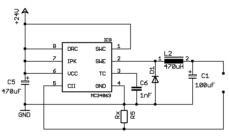

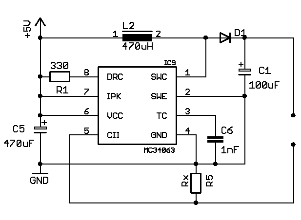

von Benedikt K. (benedikt)
Hier mal eine einfache Konstantstromquelle mit einem MC34063:
Der Ausgangsstrom beträgt 1,25V/Rx, die Spannung an der Last muss
mindestens 5V betragen, die Stromquelle ist also nicht kurzschlussfest.
Das ganze kann man z.B. für mehrer LEDs in Reihe verwenden um diese mit
5V oder mit 4x 1,5V Batterien zu betreiben. Weiterhin ist zu beachten,
dass die Schaltung auch nicht leerlauffest ist: Im Leerlauf läuft die
Spannung auf >40V, und dann geht der MC34063 kaputt. Daher sollte man
zur Sicherheit eine 30-40V Z-Diode parallel zur Last legen, wenn es
passieren kann, dass die Last abgeklemmt wird. Aufgrund des Elkos am
Ausgang ist die Stromquelle recht träge.
von Andreas K. (a-k)
Bei dieser Schaltung seh ich schwarz.
Lustig, bei mir auf dem Rechner funktioniert das Bild. Hier nochmal als
gif.
von Falk (Gast)
@ Benedikt K. (benedikt)
Das Bild ist rabenschwarz.
Wozu dann der Elko?
MFG
Falk
Und hier eine weitere Version als Step-Down:
Diese Version ist Leerlauf und Kurzschlussfest. Allerdings entläd sich
der Elko erstmal in die Last, wenn man diese im Betrieb anklemmt.
Dadurch kann die Last und der MC34063 beschädigt werden. In diesen
Fällen sollte man daher  einen Widerstand zwischen Rx und Pin5 vom 34063
einbauen, damit dieser nicht beschädigt wird. Das gleiche gilt auch bei
der Step-Up Version.
> Wozu dann der Elko?
Das ganze ist ein Schaltregler. Ohne Elko hat man keine Gleichspannung
sondern eine gepulste Rechteckspannung am Ausgang.

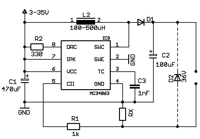

von Falk (Gast)
OK, besser.
Aber sollte man nicht
a) die Z-Diode zur Spannungsbegrenzung gleich einzeichnen
b) Den Sense Widerstand Rx nicht kleiner machen und per OPV die Spannung
wieder verstärken? Denn So eine Stromquelle mit Schaltregler ist ja
vorzugsweise für grosse Lasten gedacht ala LUXEON LEDs etc. Wenn dort
bei 350mA 1,25V abfallen sind das immerhin ~440mW. Nicht soooo wild,
aber unschön.
c) Muss C1 so gross sein?
MfG
Falk
OK, mach ich. Wenn z.B. die LEDs aber direkt auf der Platine sind, kann
darauf aber verzichten. Nur wenn ein Kabel zwischen 34063 und LEDs sind
solle man diese einbauen.
> aber unschön.
Das ist eine Möglichkeit, ich habe das ganze erstmal so einfach wie
möglich gemacht. Allerdings macht das bei der StepUp Variante kaum Sinn,
denn diese ist bevorzugt bei Spannungen >10V einzusetzen, und dann gehen
nur <10% verloren. Es gibt andere ICs die weitaus besser für
Stromquellen geeignet sind, diese haben dann teilweise nur 50mV statt
den 1,25V auf die am Feedback Pin geregelt werden. Dafür ist der 34063
aber weit verbreitet und günstig überall zu bekommen.
Bei der StepUp Variante je nach Strom und gewünschtem Ripple teilweise
ja, bei der StepDown Variante kann man eigentlich auf diesen verzichten,
wenn die Induktivität größer gewählt wird.

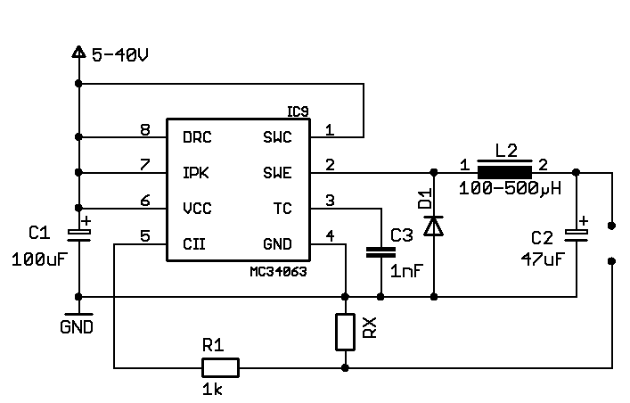

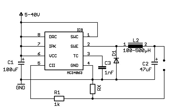

Ich habe das ganze nochmal ein wenig ordentlicher gezeichnet. Die
Bauteilwerte sind alle relativ unkritisch. Je nach Betriebsspannung sind
die Bauteilwerte etwas anzupassen um den optimalen Wirkungsgrad und die
beste Performance zu erziehlen. Die eingezeichneten Bauteilwerte sind
für geringe Ströme (<100mA) und Eingangsspannungen zwischen 5 und 15V
ausgelegt. R2 sollte bei hohen Spannungen vergrößert werden. Wie man die
Werte genau berechnet steht in der Application Note AN920/D:
http://www.onsemi.com/pub/Collateral/AN920-D.PDF
Bei der Stepdown Version kann man die Elkos noch kleiner machen, wenn
man die Spule vergrößert. Wie immer ist das ein Kompromiss zwischen
Wirkungsgrad, Kosten und Bauteilgröße.

von Mathias (Gast)
Hat jemand einen Schaltplanentwurf für eine Konstantstromquelle mit dem
besagten MC34063A als Buck/Boost-Aufbau (Invertierender Aufbau)?
von Euro (Gast)
Datenblatt Seite 8, anstelle der Ausgangsspannung misst du über nen
Shunt gegen Masse.
von Mathias (Gast)
Den Shunt zwischen Pin 5 und Masse? Oder sehe ich da was Falsch?
Gibts vielleicht irgendwo ein Schaltbild?
von Simulant (Gast)
Scroll ganz nach oben, klick auf den Link im ersten Beitrag.
von Mathias (Gast)
Diese Schaltbilder in dem Link im ersten Beitrag sind für Step Up und
Step Down.
Ich habe es so aufgebaut und habe dann nur 1,3V am Ausgang!
