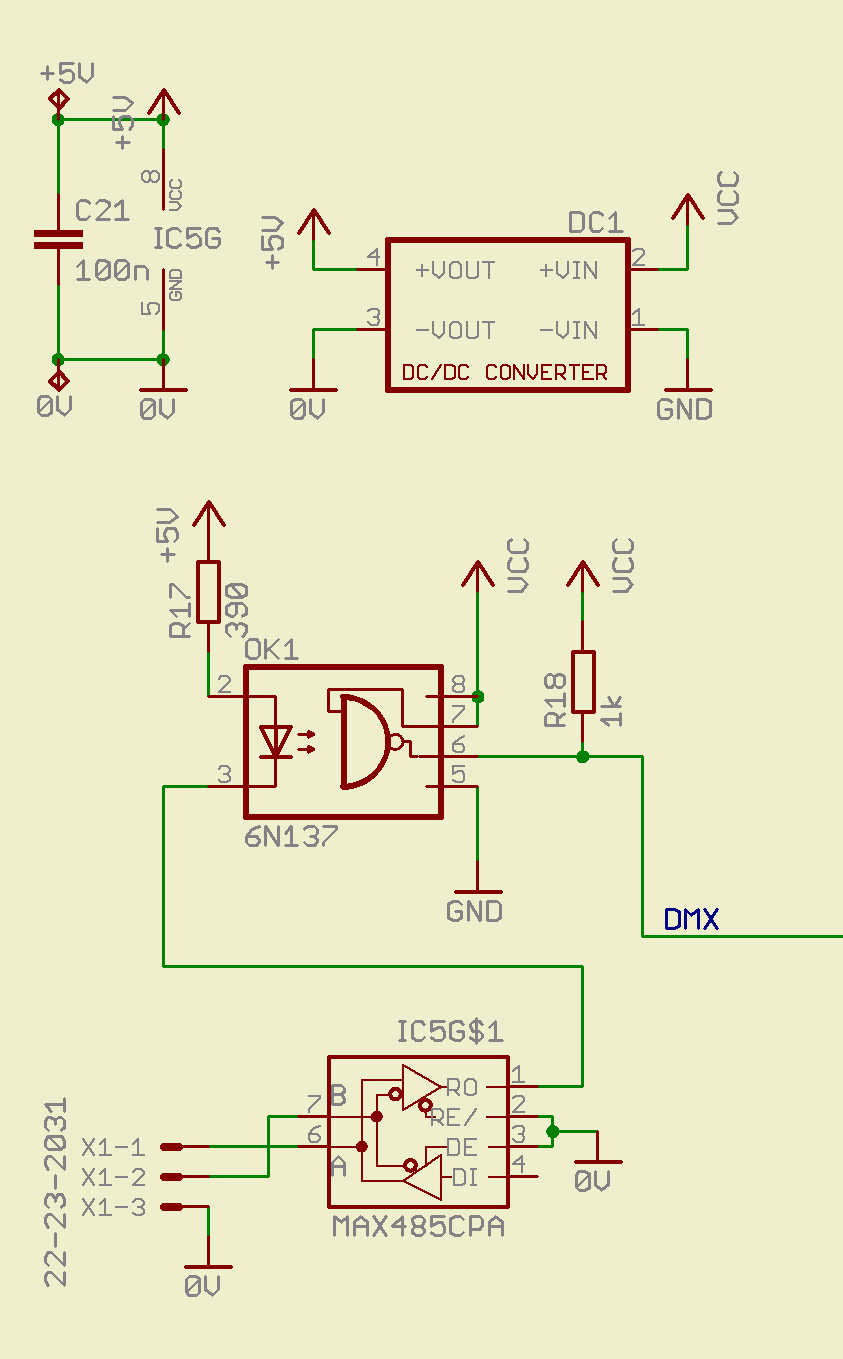

Ich habe mir eine empfangsschaltung für das DMX Signal aufgebaut.
Hierbei ist die Signalfolge wie folgt.
Stecker -> MAX485 -> 6N137
Folgendes Problem:
Am Max485 liegen 5V eines DC/DC wandlers an. :) Jetzt ist es so dass ich
auch am Ausgang des Max485 ein sauberes serielles Signal erhalte (ca.
4,7V, Signalform mit Oszi geprüft). Soblad ich jetzt den Optokoppler
6N137 in den sockel stecke fällt meine Spannung vor der diode des Optos
auf 1,3V ab.
Als Schutz des Optos ist ein Vorwiderstand von 470 Ohm eingebaut.
Was könnte der Grund für diesen Spannungsabfall sein?
Mir ist klar dass der 6N137 einen OPEN-Collector Ausgang hat, aber ist
dies für den Spannungsabfall relevant?
nach dem Opto gehe ich direkt auf nen mega8515.
Wenn weitere infos nötig sind einfach schreiben.
Gruß Michi

von Michael W. (michelw)
hast Du von VCC den Widerstand zur Diode und dann die Kathode an den 485
geschaltet?
Wenn der 485 die Diode treibt, kann es sein daß er es vielleicht nicht
schafft.
Ausserdem sollte am Ausgang des 6N137 ein Pull Up hängen.
von Michi (Gast)
Also der max 485 muss die diode treiben.
max485 -> Widerstand (470 Ohm) Anode (Diode) Kathode -> GND
Am ausgang des 6N137 ist ein Pullup von 330 Ohm.
Übrigens der max485 ist in SO8 package.
Wie kann ich dann das problem lösen?
von Michi (Gast)
Nachdem ich nun nochmals die Datenblätter des Max485 und 6N137 studiert
habe sollte ich ausschließen können dass der Max485 die Diode des OK
nicht treiben kann.
Max485: Output Current 35...250mA
6N137: If = 7...10mA
Ich hoffe ich hab jetzt keinen Bock geschossen:)
ALso mir ist jetzt echt schleierhaft wieso die Spannung so rapide
abstürzt-
laut Oszi kommt zwar am Ausgang des OK was raus allerding kein sauberes
Signal(Signal + Rauschen) und es ist die Abnahme der Spannung zu
erkennen.
Hat zufällig schon jemand mal diese Kombination als
Schnittstellenwandler + galv. Trennung eingesetzt?
In älteren Schaltungen habe ich alles in DIP verbaut und noch den
"Stromfresser" SN75176 eingesetzt. Diese Kombination hat funktioniert.
Würde mich freuen wenn weitere Vorschläge bzw. Lösungsansätze diskutiert
werden könnten.
Hier mal ein Bild, funktioniert definitiv.
von Andreas K. (a-k)
Was den Bock angeht war's ein Treffer. Was das Datasheet angeht nicht.
Das gilt auf der RS485 Seite. Der Receiver kann offiziell 4mA.
