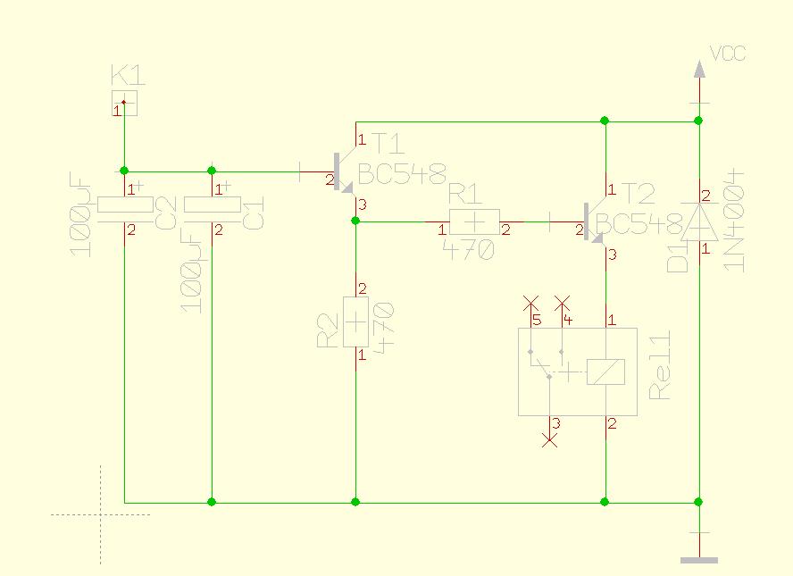

Ich habe mal wieder eine Frage die für euch mit Sicherheit sehr einfach
zu lösen ist. Ich brauche eine Schaltung mit der ich ein Relais für eine
bestimmte Zeit anziehen lassen kann. Dazu habe ich die Schaltung im
Anhang entwickelt. Über K1 kommt ein kurzer +12 V Impuls. Dadurch laden
sie die Kondensatoren C1 und C2 auf und steuern somit T1 durch, welcher
wiederum T2 durchschaltet und somit das Relais Rel1 anzieht. Die Werte
der Kondensatoren habe ich experimentell ausprobiert und komme mit 200
uF auf 50 Sekunden Zeit in der das Relais angezogen bleibt.
Nun zu meinen Fragen:
Sind noch fehler in der Schaltung (Basiswiderstand von T2 zu klein?)?
Wie kann ich die Schaltung erweitern sodass man die Zeit über ein Poti
einstellen kann (event. die Kondensatoren über ein Poti langsam
entladen?)?
Wie kann ich die Schaltung über ein 2. +12V Dauersignal komplett
auschalten ohne ein weiteres Relais zu benutzen?
Angenommen das Relais ist gerade angezogen: Dann würde ich gerne eine 2.
Klemme an K2 einbauen, die dann dafür sorgt das wenn dort ein +12V
dauersignal ankommt, die gesammte Spannungsversorgung der Schaltung
deaktiviert wird?

Aaaaahhhhh, graesslich. 200uF an der Basis, an 12V, die ziehen viel
strom zum Aufladen. Dann muss der T1 ueber den R2=470 satt Strom
runterlassen, sodass es ihm nicht die Basis rausblaest. Vbe ist naemlich
nur 0.8V. Dann noch eine nachgeschaltete Stufe, die nichts bringt. Die
diode sollte nur ueber der Spule sein. Es gibt genuegend Buecher, die
Einschaltpulsrelais beschreiben. nimm sowas.

Ok dann klemm ich vor die Basis von T1 noch nen Widerstand um den
Basis-Emitter Strom zu begrenzen um T1 zu schützen. Der
collector-Emmiter Strom von T1 ist aber doch ok mit 470 Ohm oder?
Die Nachgeschaltete Stufe mit T2 ist notwendig um auf die gewünschte
Zeit zu kommen. Ich habe es natürlich erst mit einer Stufe versucht
allerdings komme ich dann nicht auf meine gewünschten 50 Sekunden Zeit
die das Relais anzieht. Erkläre ich mir dadurch, dass die Spule vom
Relais mit die Kondensatoren zu schnell über die Basis leer zieht. Wenn
ich das falsch sehe bitte korigieren.

Zurueck zur Schaltung, der Vollstaendigkeit halber. Die
Zeitkondensatoren sind die beiden elkos an der Basis von T1 und die
werden durch den Basisstrom entladen. Der Basisstron ist im Wesentlichen
durch den R2=470 vorgegeben. Die 470 sind fuer 50 sekunden viel zu
wenig. Wenn T2 ein PNP waere, wuerde man das Relais immer unter voller
Spannung halten. Zudem sollte man nie Elkos fuer Zeitglider nehmen,
deren Selbstentladung ist relativ gross und auch noch
temperaturabhaengig. Besser einen 10uF Folien und mit einem Fet messen
gehen.

hmm angenommen ich tausche R2 gegen einen 10 kOhm aus würde ich ja
sicher gehen das der Basisstrom nicht zu groß wird. Das die Zeit nicht
100% gleich bleibt ist mir eigentlich relativ egal. Kann ruhig mal 5
sekunden änderung machen. Das Relais kann ich aber aufgrund der
fallenden Spannung nicht richtig schützen mit der Schaltung denke ich
(jedenfalls mit den npn`s nicht).

Zu Deiner Schaltung noch einmal. Die Freilaufdiode gehört antiparallel
zum Relais. Außerdem  würde ich das Relais nicht an den Emitter, sondern
an den Kollektor von T2 setzen.
