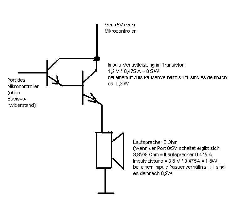

von Simon Faller (Gast)
Hallo Feldmaus,
eigentlich hält jeder Transistor 12 V aus. Dein Problem ist die
Verlustleistung, bzw. die nicht richtige Ansteuerung des Transistor.
Folgendes dürfte bei Dir der Fall sein:
Wenn der Transitor voll durchschaltet fließt nach dem Ohmschen Gesetz
ein Kollektorstrom mit 12V/8Ohm = 1,5 A. Wenn dein Transistor eine
Stromverstärkung von 100 hat (was für ein Transistor der 1,5 A schalten
kann recht viel ist), benötigst Du mindestens einen Basisstrom von
1,5A/100 = 15 mA. Dieser Basisstrom fließt aus dem Port deines
Mikrocontroller über den Basisvorwiderstand mit 470 Ohm und würde an
diesem einen Spannungsabfall von 15mA * 470 Ohm = 7,05V verursachen.
Merkst du etwas? Dein Mikrocontroller läuft sicher mit 3V oder 5 V kann
also den notwendigen Basisstrom gar nicht aufbringen.
Ziehen wir das Pferd einmal von der Basisseite auf:
Wenn dein Mikrocontroller den Port auf +5V schaltet dann fließt (wenn
der Port den Strom bei High am Ausgang liefern kann) ein Basisstrom von
(5V-0,7V)/470Ohm = 9 mA. Bleiben wir bei Stromverstärkung 100, so
ergibt sich ein Kollektorstrom mit 900mA. Diese 900mA verursachen am
Lautsprecher 0,9A * 8Ohm =  7,2V Spannungsabfall. Die restlichen 4,8V
fallen an der Kollektor-Emitterstrecke des Transistor ab und
verursachen mit den 0,9A eine Verlustleistung mit 4,3 W (0,9A*4,8V) und
das wird ganz schön heiß.
Wie kann man das verhindern?
Du könntest eineDarlingtonstufe verwenden, findest du in jedem Lehrbuch
bzw. Elektronikhomepage.
Dazu möchte ich aber noch etwas weiteres anmerken:
Wenn du den Lautsprecher wirklich an 12 V schalten möchtest, ergibt
sich 1,5A durch den Lautsprechen (wenn der Transitor das überhaupt
kann).
Bringt dein Netzteil bzw. Batterie diesen Strom überhaupt?
Du schreibts oben, dass es sich nur um einen Minilautsprecher wie in
einem Handy handelt. Wenn Du 1,5A durch einen 8Ohm Lautsprecher jagst,
sind das 18 Watt. Wenn Du eine Darlingtonstufe verwendest, wird dein
Transistoren nicht mehr heiß werden, dafür aber die
Lautsprechermembrane durch die Bude fliegt.
Simon
Klar geht das,
mein Vorschlag habe ich oben im Anhang.
Bau dir eine Darlingtonstufe und lege den Lautsprecher in die
Emitterleitung.
Versorge die Schaltung aus den 5 V deiner Controllerversorgung und
steuere die Darlingtonstufe ohne Vorwiderstand an. (Das ist o.k. da die
Darlingtonstufe als Kollektorschaltung oder Emitterfolger arbeitet).
Die Leistung die Du dann bekommst sind 0,9 W und das sollte reichen.
Wenn das nicht laut genug ist, dann hast du kein elektisches Problem
mehr sondern ein akustisches. Wenn Du den Lautsprecher nackt auf dem
Tisch liegen hast pumpt er die Luft nur von vorne nach hinten und es
bleibt ewig leise. Schneide mal in einen dicken Karton ein Loch mit dem
Lautsprecherdurchmesser und halte diesen dahinter, Dir fallen die Ohren
ab.
Du must einfach den akustischen Kurzschluss verhindern, und dann geht
das.
Viel Erfolg
Simon
Hallo Feldmaus
es gibt zwar Darlingtontransistoren in einem Gehäuse, nur kenn ich da
keinen Typ. Es ist einfacher du baust dir aus zwei Transistoren die
Stufe auf.
Der erste Transistor (das ist der mit der Basis am Port) ist ein Wald
und Wiesen Transistor. z.B. BC 182, BC 107, BC 548.
Der zweite muss halt die 0,5 A schalten können. Das kann z.B. der gute
alte BC 140. Reichlich überdimensioniert ist der BD 135 der aber
natürlich auch geht.
Mit der Spannung und der Verlustleistung kommen die allemal klar.
Allgemein gilt: Für den ersten Transistor einen kleinen Transistor
verwenden (der hat eine hohe Stromverstärkung) und für den zweiten
einen leistungsstärkeren (die haben üblicherweise eine kleinere
Stromverstärkung).
Viel Spass
Simon
Machts doch nicht so kompliziert, ihr werdet doch wohl noch den
Lautsprecher zum singen bringen.
Sorry aber die Darlingtonschaltung muss funktionieren.
Wenn du noch daran Interesse hast, steck dir die zwei Transistoren mal
zusammen (ohne µC) und prüfe sie wie folgt:
Beide Kollektoren an 5V legen,
1.) Basis an 0V anschließen.
--> Am Lautsprecher müssen 0 V sein.
2.) Basis direkt mit 5V verbinden
--> Am Emitter des ersten Transistor = Basis des zweiten Transistor
müssen ca. 4,4V gegenüber Masse zu messen sein.
--> Am Emitter des zweiten Transistor und somit über dem Lautsprecher
müssen ca. 3,7V zu messen sein und die Membrane muss dir etwas entgegen
kommen.
So muss das funktionieren.
Wenn das nicht funktioniert hast du einen Verdrahtungsfehler oder einen
Transistor geschossen (mit Ohmmeter durchmessen), wenn es aber nur mit
dem Mikrocontroller nicht funktioniert, dann bringt dieser keine 5V am
Port weil er vielleicht nur einen open Kollektor hat.
Dies würde auch erklären warum die Schaltung ganz oben so leise ist.
Simon

von Feldmaus (Gast)
Also die schaltung funktioniert jetzt, nur das der ton nicht lauter ist,
als der der rauskommt wenn ich die beiden transistoren alleine
anschliesse.
von Feldmaus (Gast)
Okay, mein lautsprecher war defekt, hab einen anderen genommen, und mir
sind fast die ohren abgefallen:)
Danke
Schön dass das jetzt geht.
Ein Poti schaltest du am besten als Spannungsteiler vor die
Darlingtonstufe. Also einen Anschluß an den Port des µC, den anderen an
Masse und den Schleifer an die Basis des ersten Transitor der
Darlingtonstufe. Da die Darlingtonstufe erst so ab 1,2 V leitend wird
(Emitterfolger) kannst du zwischen das Poti und Masse auch noch einen
Widerstand schalten an dem so um die 1 V abfallen wenn der Port auf
High schaltet, dann hast du den ganzen Einstellbereich des Poti
ausgenützt. Poti Wert: 5 ... 10 k
Simon
