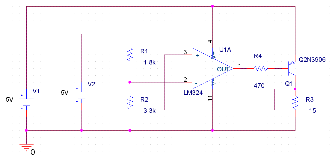

ich hab folgendes Problem: 12 ultrahelle blaue LEDs (20mA bei 3.3V)
sollen vom µC einzeln ein/aus geschaltet und dabei alle zusammen über
ein PWM Signal gedimmt werden. Dazu wollt ich jede Kathode an einen
Ausgang von nem Schiebegerister (74595) hängen und die Anode an eine
durch das PWM Signal gesteuerte Spannung zwischen 0 .. 3,3V.
Die Schaltung oben, soll nun die Spannung konstant halten, und laut
PSpice klappt das auch. Nur wenn ich jetzt nur eine LED einschalte, dh.
R3 auf etwa 165 ohm steigt, steigt auch meine Spannung am Ausgang auf
über 4V, also viel zu hoch. Wenn ich jetzt R4 erhöhe auf 1k, dann stimmt
die Spannung wieder, aber bricht dann ein, wenn sich R3 wieder
verringert. Wie bekomme ich das hin, dass das einigermaßen stabil
bleibt, also lastunabhängig ist.
Hab schon irgendwie überlegt, das mit nem LM317 zu machen, aber den kann
ich ja nur mit nem widerstand regeln und der lässt sich schlecht per µC
verändern.
Noch ne zweite Frage: Kann ich die LEDs direkt an den 74595 hängen, oder
brauch ich doch einen Transistor? Im Datenblatt steht bei "absolut
maximum ratings" dc output current = +-35mA. Das würd ja hinhaun', aber
bei DC vcc or ground current sind nur +-70mA angegeben. Ist das wirklich
die Angabe für den gesamtstrom für den ic. Dann würds ja nich hinaun.
mfg
Christoph

???? Was soll der ganze Aufwand? Du kannst einfach per uC (5V) ein
PWM-.Signal erzeugen und damit die Anoden speisen. Da ein uC keine 12x20
= 240 mA treiben kann brauchst du nur noch einen Transistor als
Emitterfolger (Kollektorschaltung). Thats it!

So bleibt die Spannung aber nicht konstant, wenn sich die anzahl der
leds ändert die eingeschaltet sind. Somit ändert sich dann immer die
helligkeit und ich muss die PWM wieder neu einstellen. Die LEDs sollen
aber ihre eingestellte heligkeit behalten unabhängig von der anzahl die
leuchten, deshalb der aufwand mit dem ovp, um eine konstante spannung zu
erzeugen, die lastunabhängig ist.

Mal gelesen und nachgedacht?
"und der Vorwiderstand will auch noch bissel Spannung zum arbeiten."
Aber sicher!
> Somit ändert sich dann immer die helligkeit und ich muss die PWM wieder neu
einstellen.
Nein. Nochmal nachdenken!
>Die LEDs sollen
Du bist nicht der erste, der LEDs dimmen will. Alle anderen kommen ohne
OPV aus. Na, dämmerts?
PWM
>80mA sind aber auch schon zuviel ....also doch transistor ?!
Schmarn. Die 80mA bringen den IC nicht um! Passt schon. GGf machst du
deine Vorwiderstände bissel grösser dass nur 70mA fliessen, macht 17,5mA
pro LED. den Unterschied zu 20mA sieht kein Mensch (logarithmische
Kennlinie des Auges).
